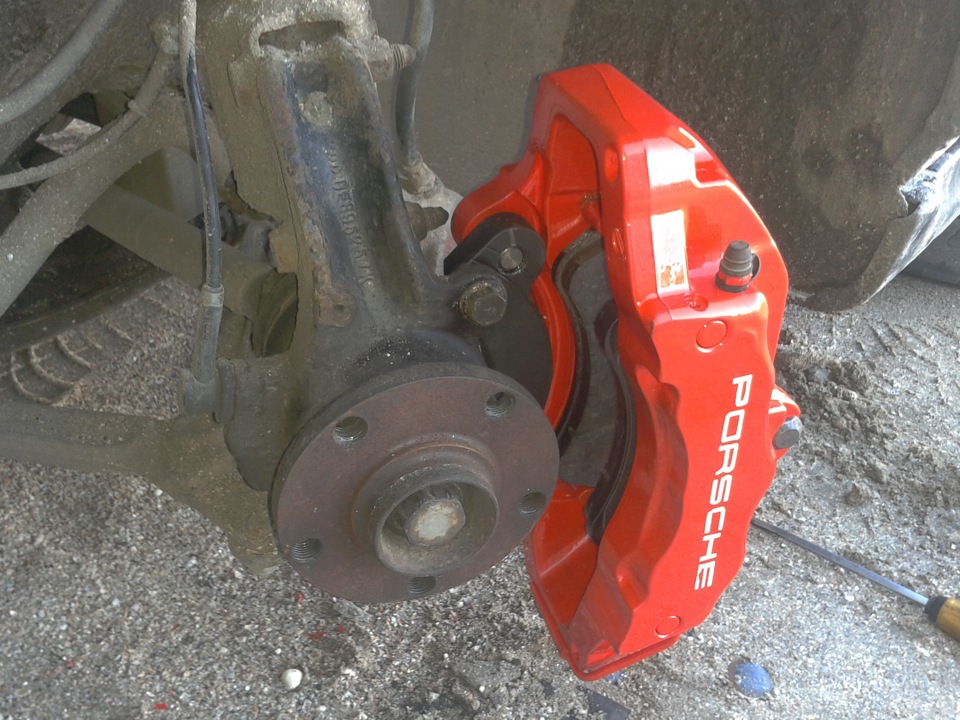

чуток не понял что и куда.Cabrik S8 писал(а):Николай может есть переход скобы с S2 на поршовские тормазилки с рестайл би турбр [ATTACH=CONFIG]7610[/ATTACH]

чет не догнал. е38 вроде как под аудюшные 314 шли, а мерсовы брембы-под 321. Под скобами подразумеваете пластины-проставки? Они на эс6 ногу,или УФО?Скиталец писал(а):hp2 стандарт эс6. 150у.е
е38. есть под 321мм суппортас колодками250. скобы 100.
так на первой фото были суппорта с каено турбо. на второй фото обычные 17Z или 18Z.Cabrik S8 писал(а):Вот такие [ATTACH=CONFIG]7623[/ATTACH]

я для примера бросил фото скобы... у меня от турбового рестайла, мне нужны скобы либо может есть размеры что бы не поркатся я бы и Тебе наточил (359.6 мм BOSCH 0 986 479 302 TRW DF4268S )так на первой фото были суппорта с каено турбо. на второй фото обычные 17Z или 18Z.

составные диски у меня рс4\рс6\фаэтон\р8. и под них же суппорта восьмипоршневые. есть аудюшные, есть мерсовские. на мерсовские точится скоба под эсочную стойку, 59мм ступицу и 360мм диск

скобы под уфо стойки.
