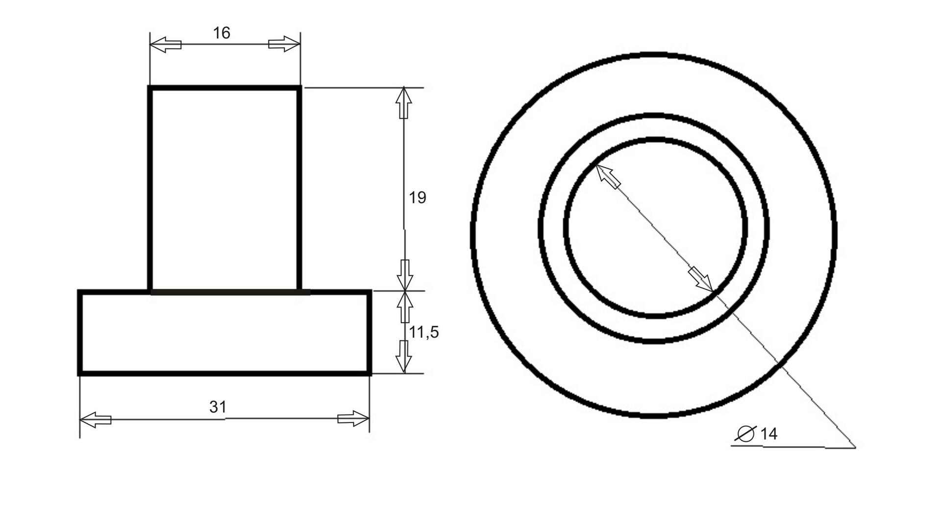

Кстати, никто не знает под какие диски эти размеры? [ATTACH=CONFIG]69277[/ATTACH]
