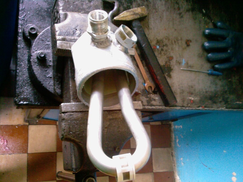

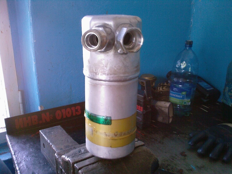

Я взял за основу фильтр кондиционера.
[ATTACH]4941[/ATTACH]
Разрезал по шву. Достал внутренности.
[ATTACH]4942[/ATTACH]
Переворил входы под углом, внутри сделал спираль, чтобы газы закручивались, типа жатки в комбаине, по шву нарезал резьбу, чтоб был разборным, слив как говорил выше..
Потом скину остальные фото.
петро писал(а):А масло как внутри от газов отделяется?
В моем исполнении вход расположен сбоку и под углом к стенке маслоотделителя. Таким образом, картерные газы и получают завихрение вдоль стенки, при этом освобождаясь от масла. Принцип действия описан на 034.
петро
Сообщения: 690
Сообщение петро »
BlindHorse писал(а):В моем исполнении вход расположен сбоку и под углом к стенке маслоотделителя. Таким образом, картерные газы и получают завихрение вдоль стенки, при этом освобождаясь от масла. Принцип действия описан на 034.
А когда дуть будеш за 2 бара тоже масло отсечется от газов? Его просто выплюнет.. Вопрос в том будеш ли ты столько дуть? нет. тогда твоя конструкция вполне будет выполнять свою функцию..но я бы всеравно хоть какие прегородки вставил бы что ли чтоб изменить направление потока, или на крайняк сетку.
