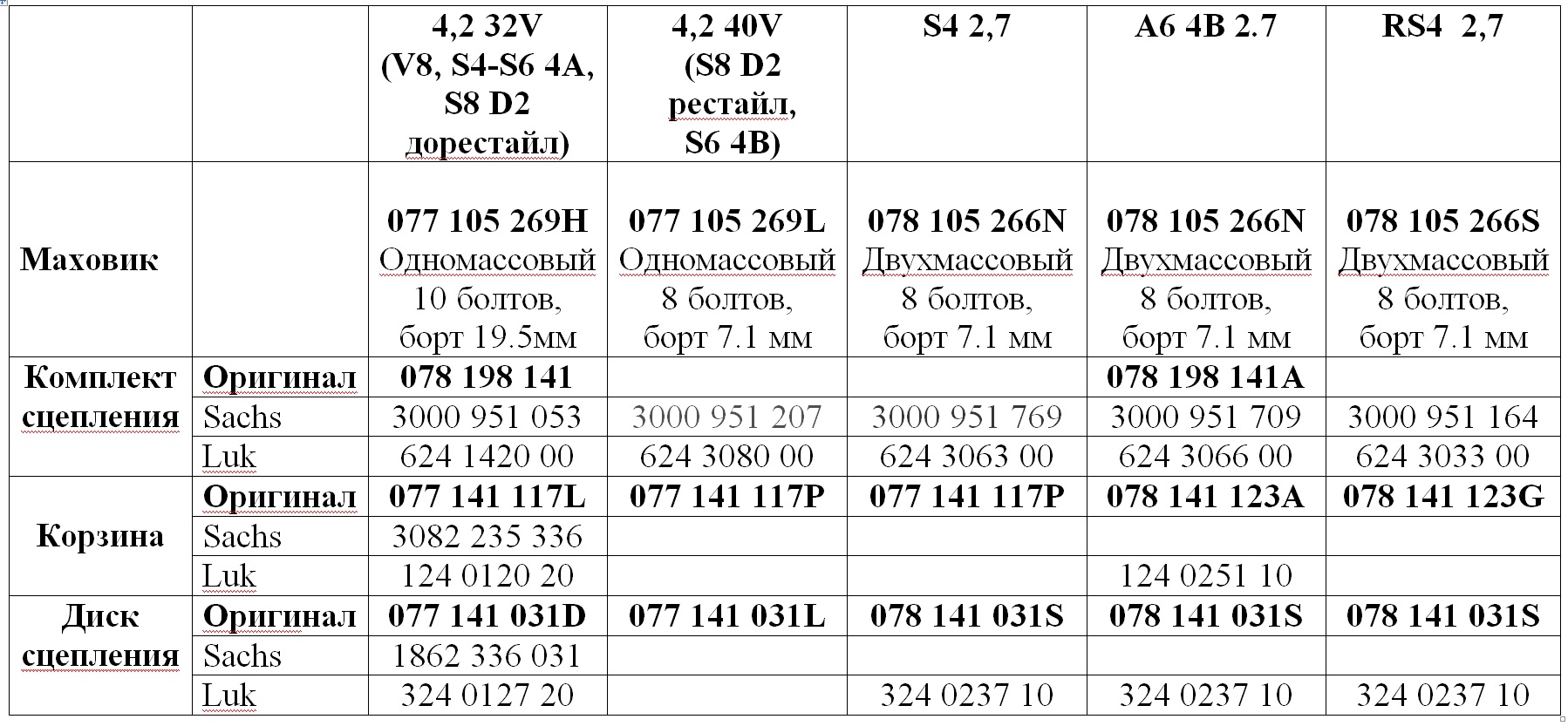

Интересно, чем от них отличается диск сцепления от С8 Д2рестайл, с буквой L (на 2,7 -буква S)?Serzyk писал(а):////На этих фото первый - РС4 диск, второй V8 диск////
Прям вот РС4.. на всех 2,7тт одинаковые диски под одним номером идут.))

Вот на АС8 мужик на 4,2 менял акпп на мкпп и типа все родное с С8рестайл, так на фото раскладки диск с 4 пружинами, как на С2 3В или фау, точно не разглядеть, хотя это все б/у и не факт что родное...Serzyk писал(а):ХЗ не держал в руках...

Да пружинная ступица очень похожа на дорестайловуюlvv писал(а):Вот на АС8 мужик на 4,2 менял акпп на мкпп и типа все родное с С8рестайл, так на фото раскладки диск с 4 пружинами, как на С2 3В или фау, точно не разглядеть, хотя это все б/у и не факт что родное...

интересно отличие 2.7 сцеп от 4.2рест...
кстати почему на рест вообще нет оригинального номера комплекта...не оч ясно.

Ну на дорестайл сцепу тоже нет оригинального номера комплекта.karec писал(а):интересно отличие 2.7 сцеп от 4.2рест...
чем корзины ириски отличаются от эски и с5?
геометрически они идентичны, различия думаю в усилии диафрагменной пружины. и возможно в 4,2 из-за толстых пружин и соответственно более выступающей ступичной части диска в корзине геометрия чуть другая.. но это все мои предположения))

если речь про мои фото, то слева диск для RS2 справа для V8...я их сам покупал - фотографировал...номера по каталогу сакс..lvv писал(а):Не заметил раньше...
На этих фото первый - РС4 диск, второй V8 диск, а РС2 =S2 с ABY = S4/S6 c AAN - без пружин
S2 c 3B - вот:
