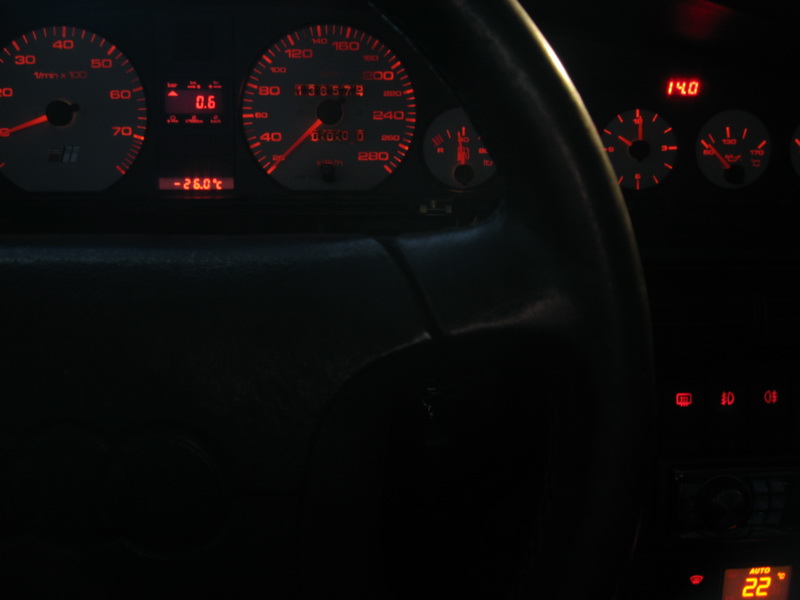

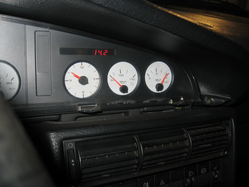

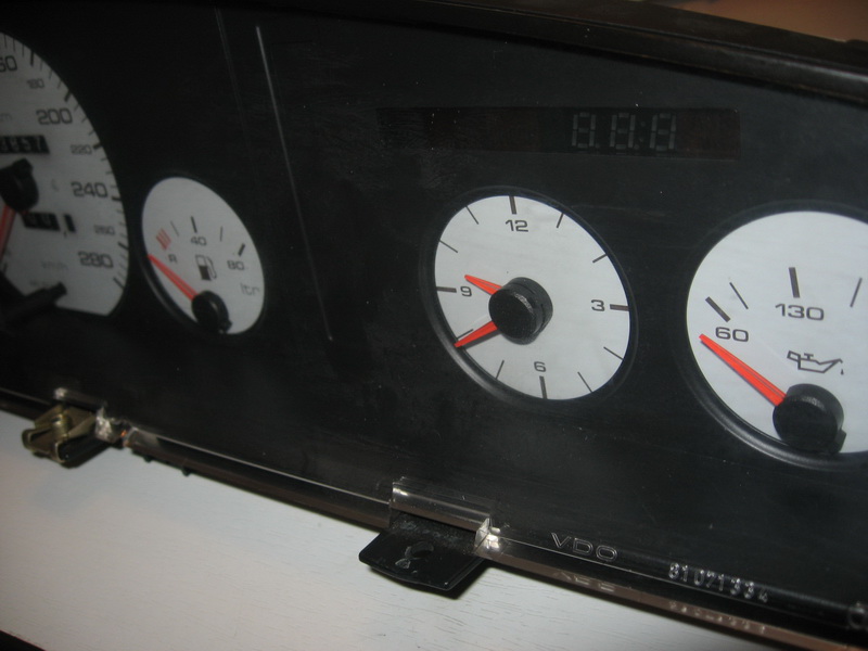

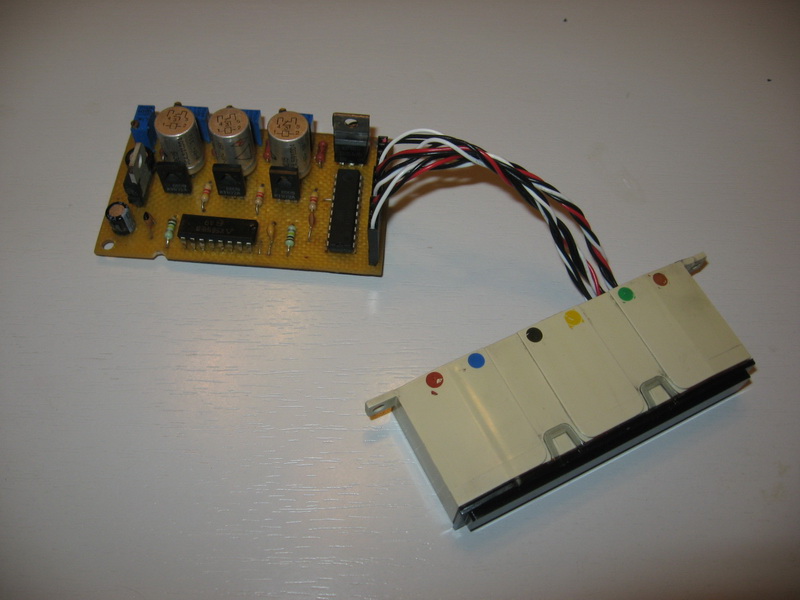

Итак, наконец-то допаял дополнительный показометр в приборку, типа борткомпа. Показывает напряжение бортсети и наддув. Переключается штатной переключалкой борткомпа: вверх кнопочку жмешь - переключается штатный комп, вниз нажимаешь - переключается и штатный и дополнительный, таким образом любую комбинацию можно вывести на два борткомпа. В дальнейшем на этот же показометр планируется вывести давление топлива и ЕГТ. Получилось очень даже гармонично, не люблю, когда куча нештатных показометров по салону.

класс!!!
TAXIst
Сообщения: 10236
Сообщение TAXIst »
смотрится классно. Пытался у себя найти такого рода вольтметр уже готовый - не нашел( Еть только с зеленой подсветкой и более крупного калибра(
TAXIst писал(а):смотрится классно. Пытался у себя найти такого рода вольтметр уже готовый - не нашел( Еть только с зеленой подсветкой и более крупного калибра(
Я покупал набор для сборки вольтметра, там действительно индикатор крупный, а индикатор покупал отдельно маленький.
TAXIst
Сообщения: 10236
Сообщение TAXIst »
BlindHorse писал(а):Я покупал набор для сборки вольтметра, там действительно индикатор крупный, а индикатор покупал отдельно маленький.
а... а у нас я прям сразу видел готовые решения. Индикатор, сзади схемка небольшая. Но всё это достаточно крупное (больше чем у тебя получилось) и зеленого цвета, который ну вообще не впишется в салон и приборку. У тебя получилось прям отлично! Респект :ay:

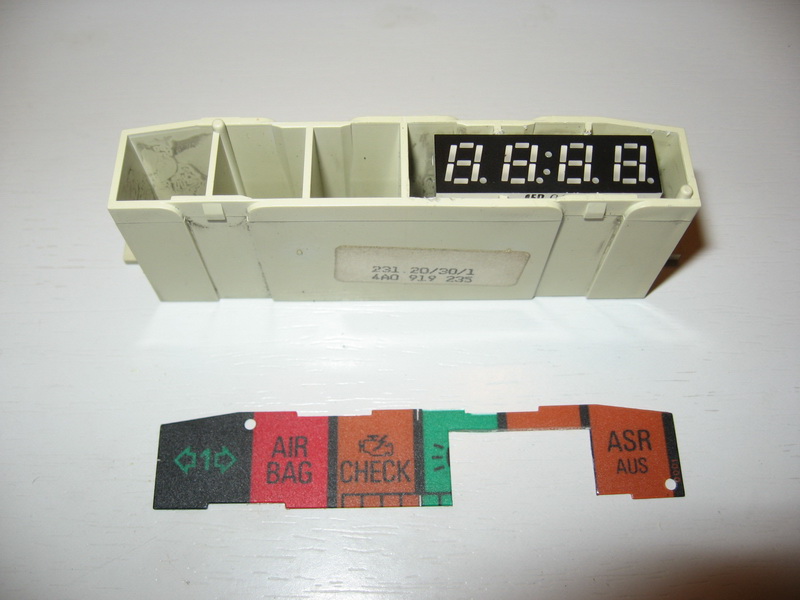

мне вот давно интересно - то куда ты это врезал - для чего там места под лампочки аирбэг, поворотники и тп. для каких то других версий? просто нигде не видел чтоб там лампочки были.
Там лампы для системы курсовой устойчивости, стабилизации, лампы повторителей прицепа, айрбаг, чек энджин и ещё какой-то не знаю. У меня лампа чек енджин и айрбаг есть.
как так? У меня там лампа джеки чана и аэрбега. А вот остальные места да... для чего там эти индикаторы меня тоже интересовало

яркость бы допдисплея чутка убавить. Он чуть ярче чем штатный индикатор
TAXIst писал(а):яркость бы допдисплея чутка убавить. Он чуть ярче чем штатный индикатор
Яркость и так подбиралась, она самое то. Просто индикатор красного цвета, а приборка оранжевого - вот и кажется на говнофотике, что ярче. Он вообще красный цвет как попало передает.
TAXIst
Сообщения: 10236
Сообщение TAXIst »
BlindHorse писал(а):Яркость и так подбиралась, она самое то. Просто индикатор красного цвета, а приборка оранжевого - вот и кажется на говнофотике, что ярче. Он вообще красный цвет как попало передает.
а... ну ясн) всё равно отлично смотрится!

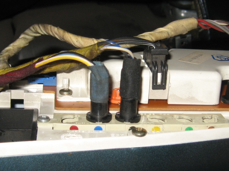

разобрал, два патрона под эти лампочки мирно лежат за приборкой - у них крепеж обломан - не держатся там где надо. при включении зажигания один горит другой мигает. по цвету проводов как то можно узнать че это за лампочки то?
Слева айрбег, справа чек енжин:

Сообщение ddk »
бело-желтый тож есть а другой - фиолетвый, ну лан спишем на то, что с6 :)
спасибо.
