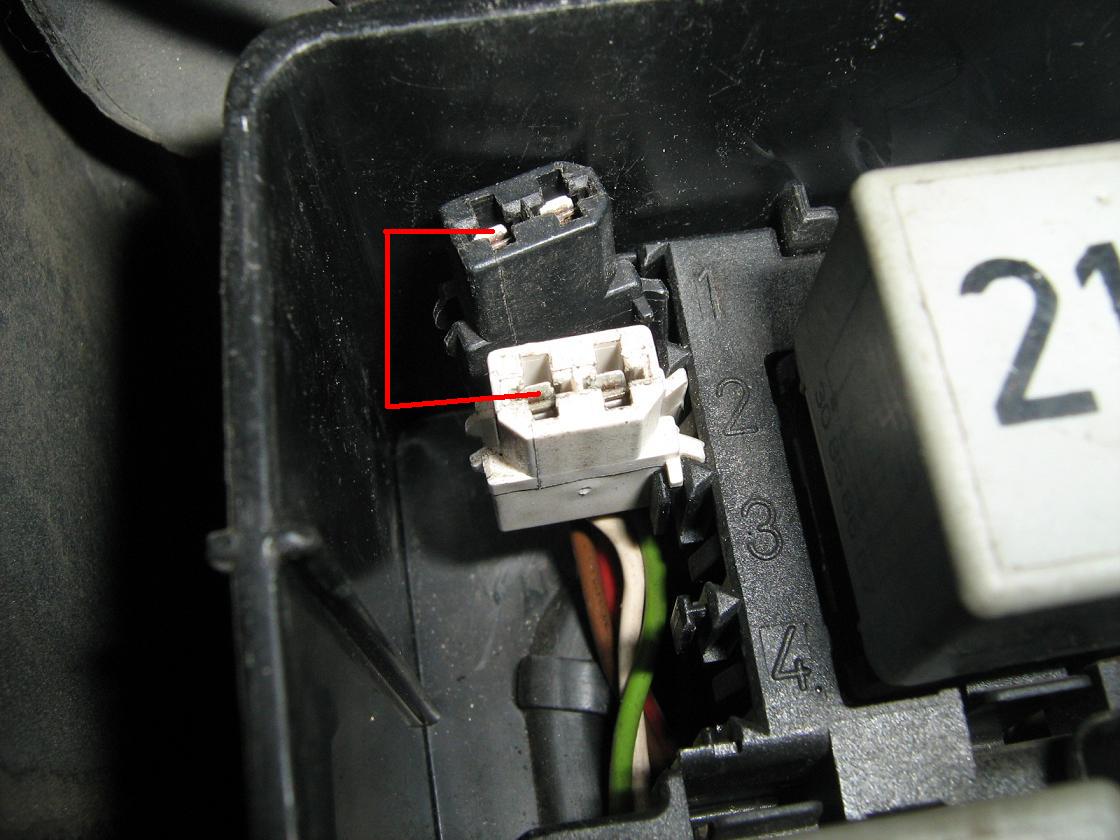

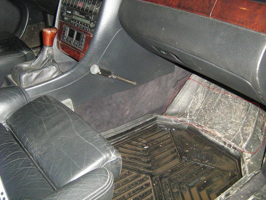

Замыкать два контакта соединенные красной линией, мозги находятся в том месте, где обведено красным. На всякий случай черным показано место реза, если вдруг ковер ещё не разрезали раньше

a200tq писал(а):А дальше следуй тому что я ране написал в твоей теме, помоему пару страниц назад, я в лс ссылко давал-и все получится, проверено много раз)
Отмеченные красным контакты должны быть замкнуты постоянно? А какой контакт на землю замыкать?

На твоей фотке-нижний контакт белого разъёма это и есть L-линия
Нижний контакт черного разъёма-это и есть земля. Т.е. когда в описание в посте 226 сказано замкнуть L линию на землю-ты замыкаешь перемычкой два контакта на фотке связанных красной линией. Когда написано разомкнуть-ты просто вынимаешь перемычку. Все просто. Ничего нигде больше ненадо замыкать никакими проводами). Все остальное распиано в посте, вроде подробно. Только эта перемычка. В качестве неё можешь использовать провод, скрепку, итд.
А-а )) Хорошо. Завтра отпишусь, как чего ) Пасиб
