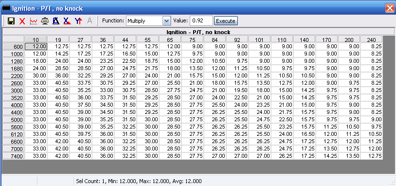

покажите мне хоть кто нибудь свою карту ???
Вот это у меня на 95 бензине и около RS2 турбине:
Вложение Карты.png больше недоступно

а по поводу угла все же у вас какая то лажа
вот фрагмент угла на не разжатом 7а моторе с 3071 gt и AAN валами 95-96 октан
дую 1 бар
езда активный город + антилаг на горной местности
и ниче не вьебало . год эксплуатации . мотор контрактный
мне не жалко показать
помницца я как то просил карту AAN сток так ее зажали словно целки 13 летние
сейчас придут мега-настройщики и скажут что этот мотор ездить не может!!!

BlindHorse писал(а):Вот это у меня на 95 бензине и около RS2 турбине:
[ATTACH=CONFIG]21947[/ATTACH]
вот вот и как может быть угол на нижних оборотах быть ниже чем на высших
вот и не едут у вас машины а народ все жалуется что низов не хватает и лепят строкеры 2.5 . может настроится как следует немешало??????
расскажи что за цифры сверху

xoxol365 писал(а):покажите мне хоть кто нибудь свою карту ???
Вечером доберусь до компа и выложу углы из известной тюнинг прошивки под сток железо. У вас на каком бусте с этой картой едет? Пик буста сколько и при каких оборотах и сколько дуете под конец?

xoxol365 писал(а):вот вот и как может быть угол на нижних оборотах быть ниже чем на высших
Не понял эту фразу. Вверху LOAD.

Почему у тебя в наддуве угол как в разряжении ?
xoxol365
Сообщения: 2089
Откуда: Казахстан-Almaty
Сообщение xoxol365 »
То есть 240 это 1.4 избытка ?
jonn48
Сообщения: 4239
Откуда: Липецк
Сообщение jonn48 »
xoxol365 писал(а):Почему у тебя в наддуве угол как в разряжении ?
В его карте нет показаний наддува.Там лоад.
