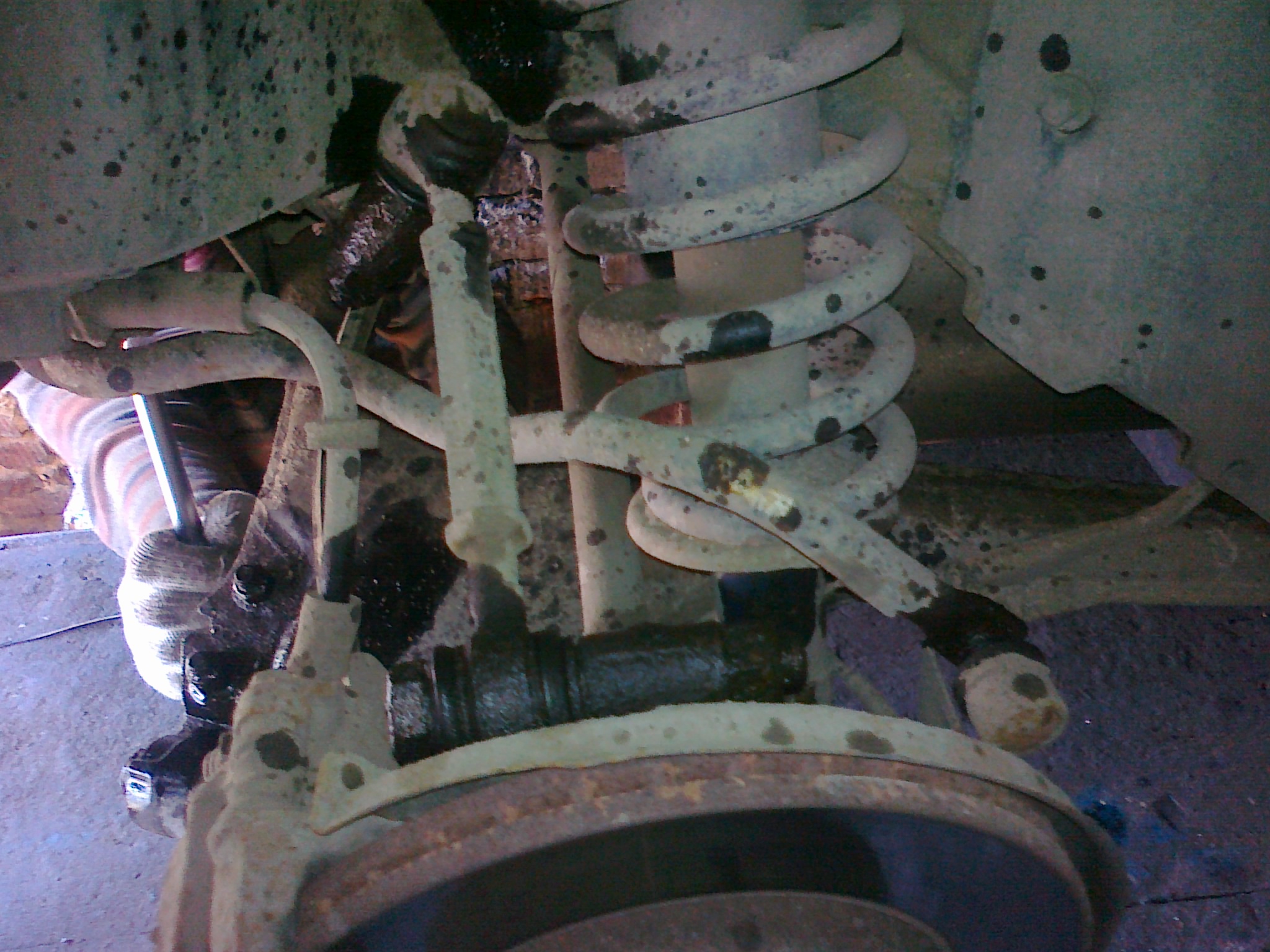

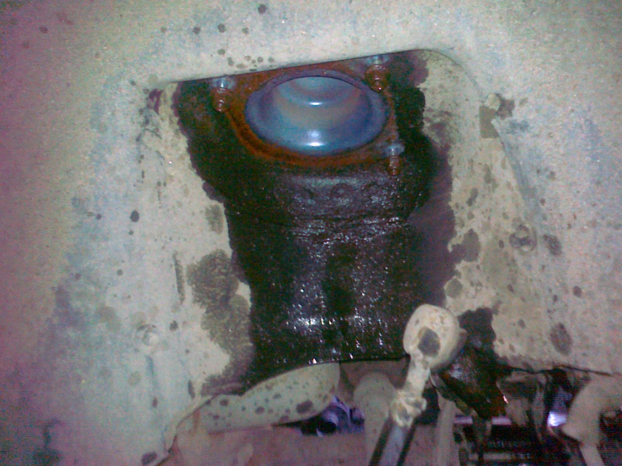

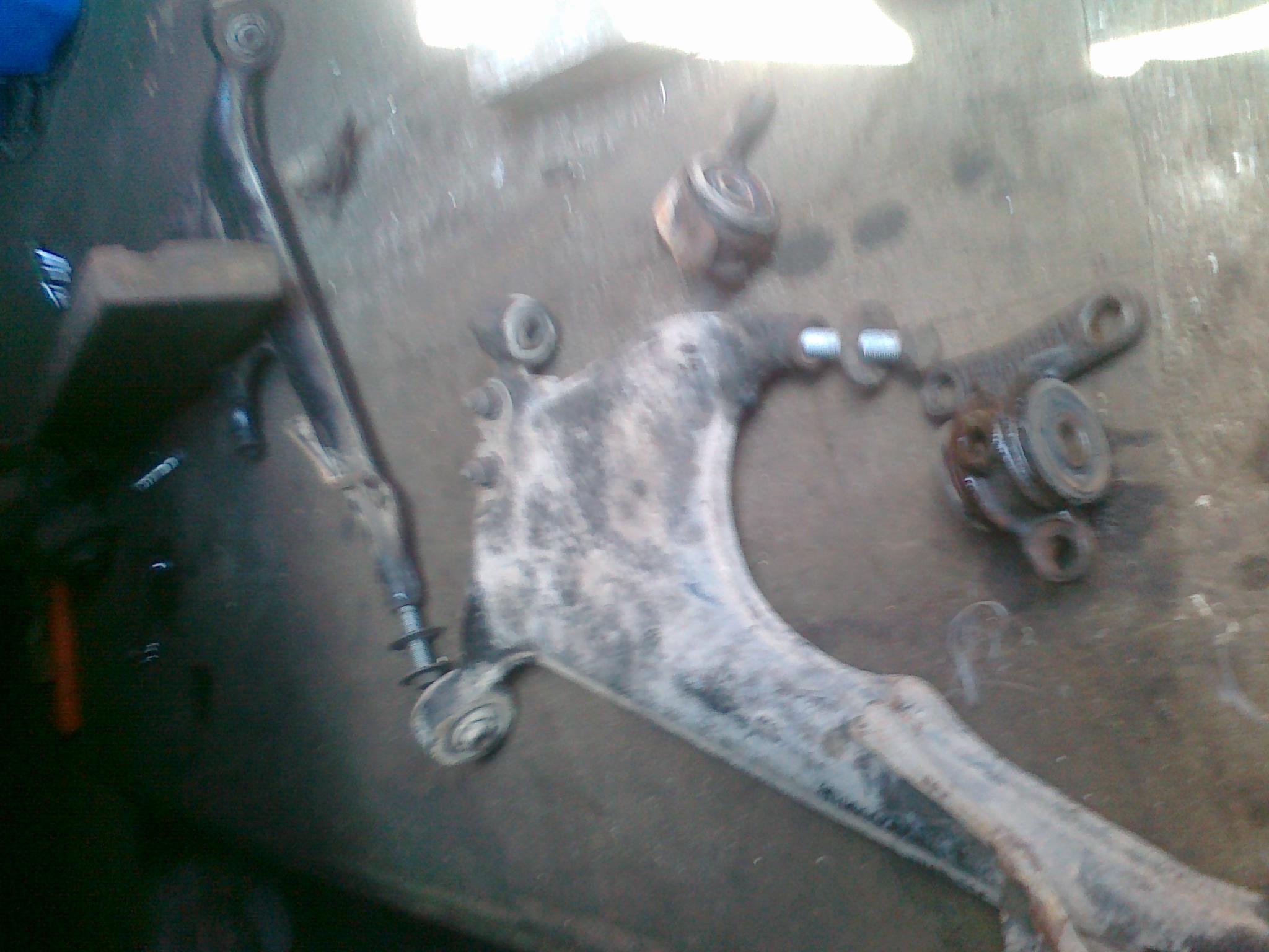

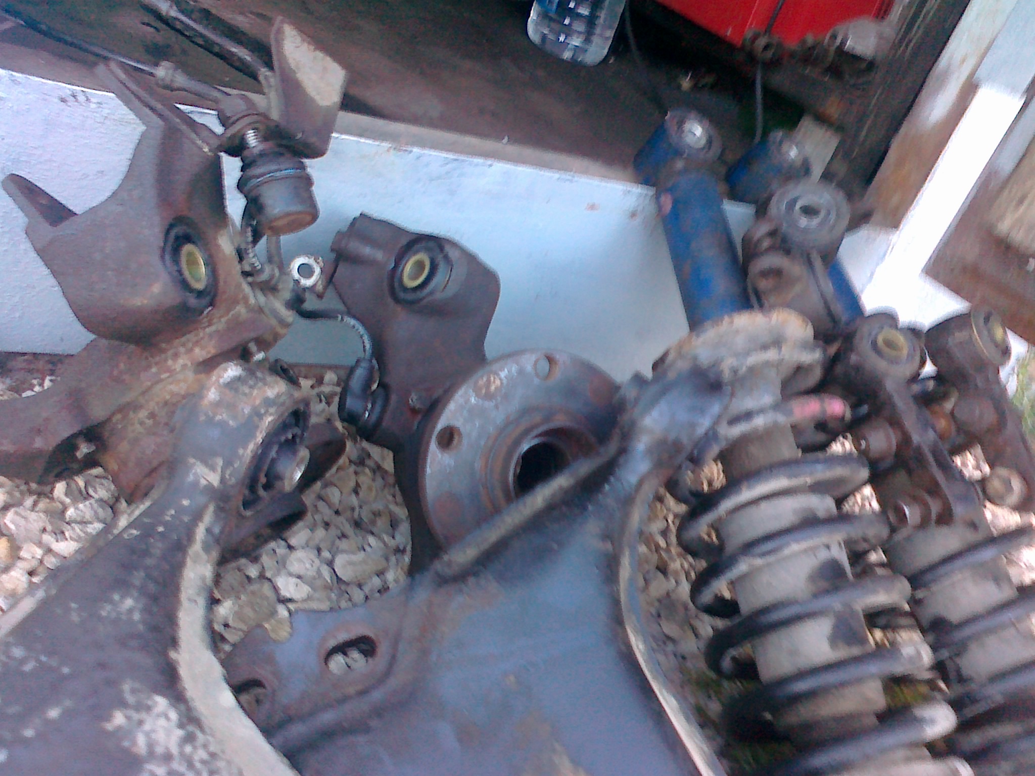

итак господа, новости с полей битвы:
загнали эску в гараж, скинули задние колеса и обработали все причинные узлы волшебной смазкой "механик" с преобразователем ржавчины
на следующий день, обработав еще раз все резьбовые соединения и почистив щеткой, все идеально открутилось, не было сломано ни одного болта, каждую сторону разобрали минут за 40, не спеша с перекурами...
вообщем очень рекомендую данную смазочку!!!

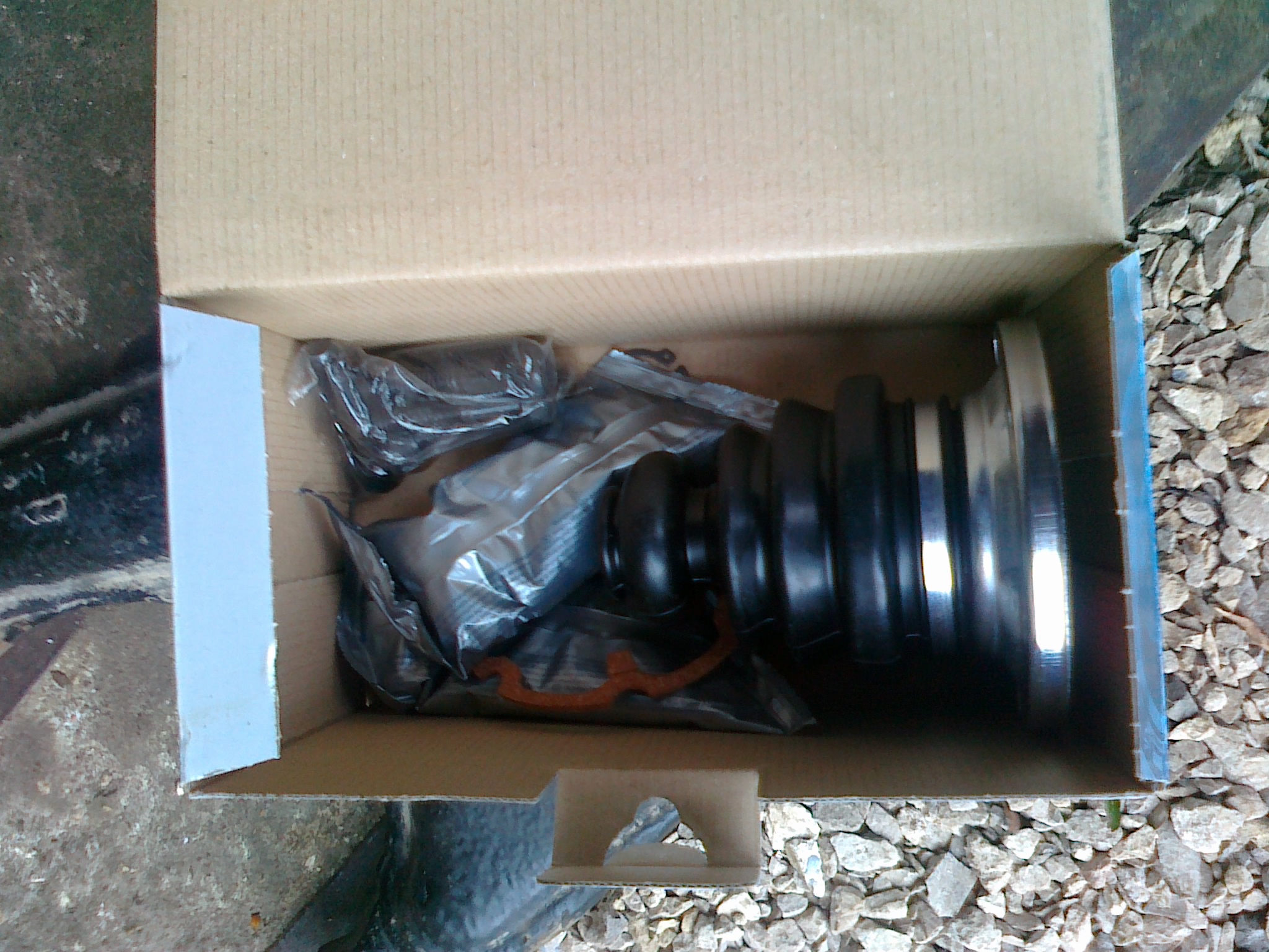

заранее был приобретен вот такой комплектик с ништяками: (спасиб Штурману)
завтра будем прессовать сайленты, надеюсь успеем собрать!!!

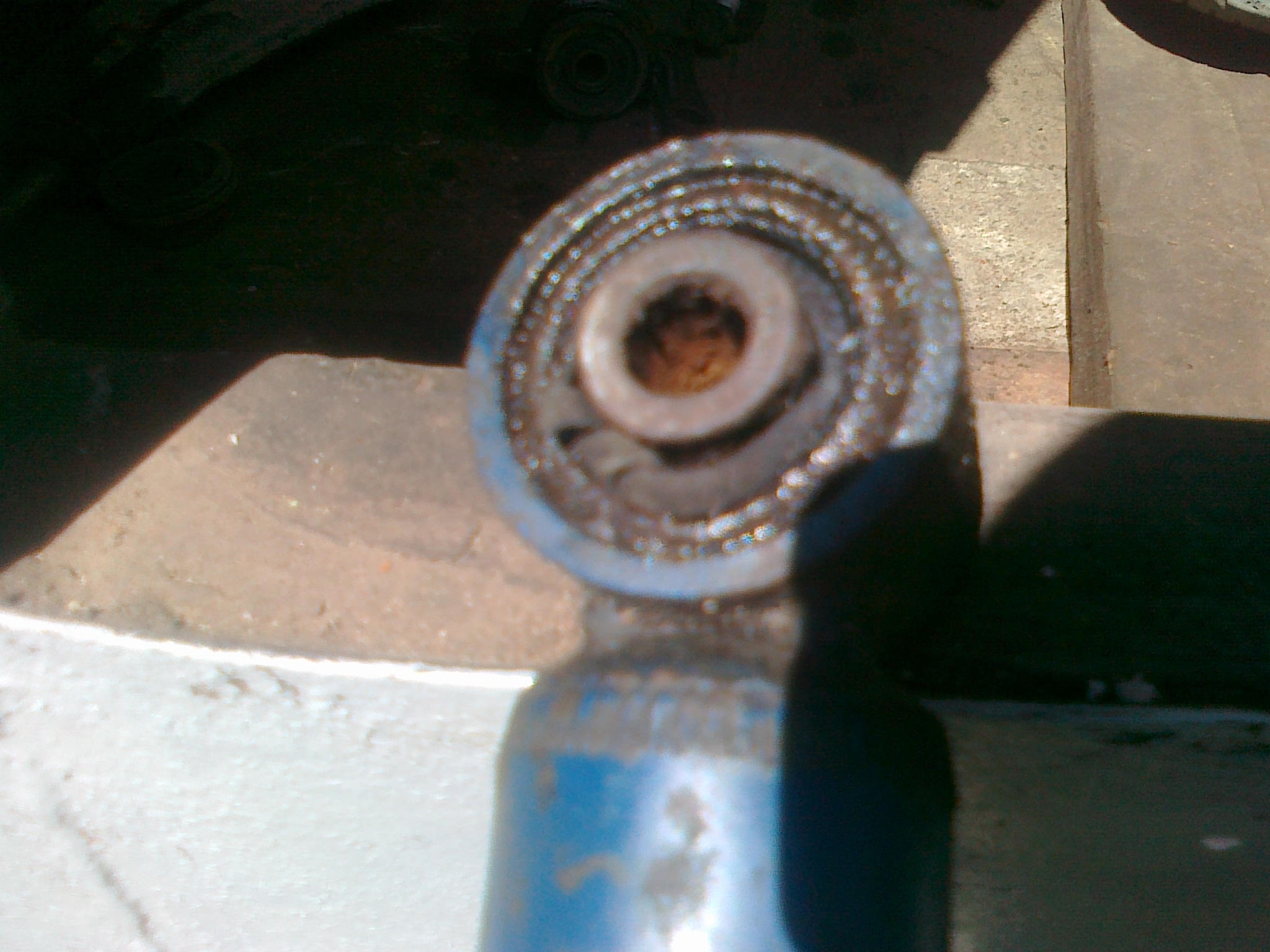

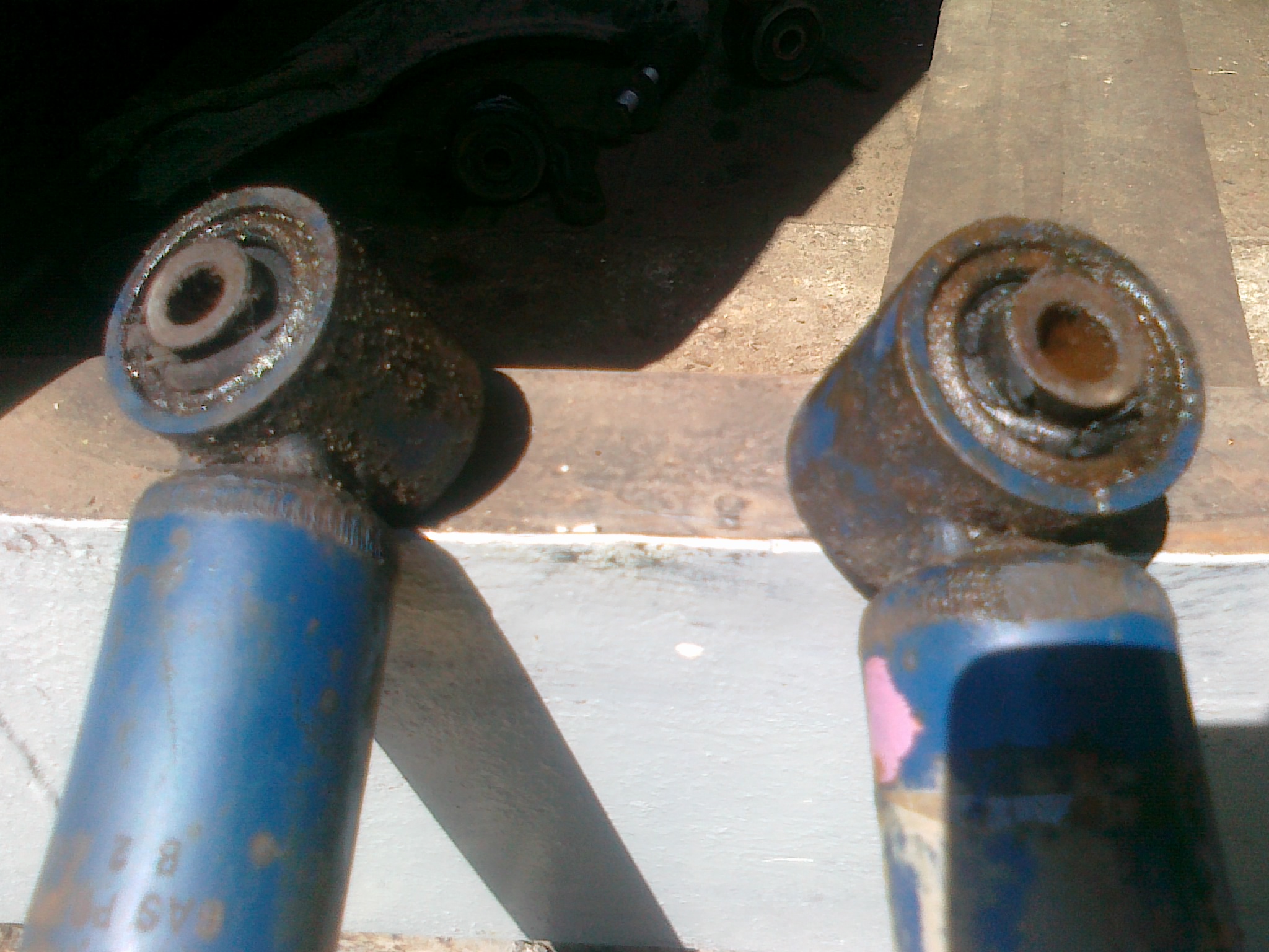

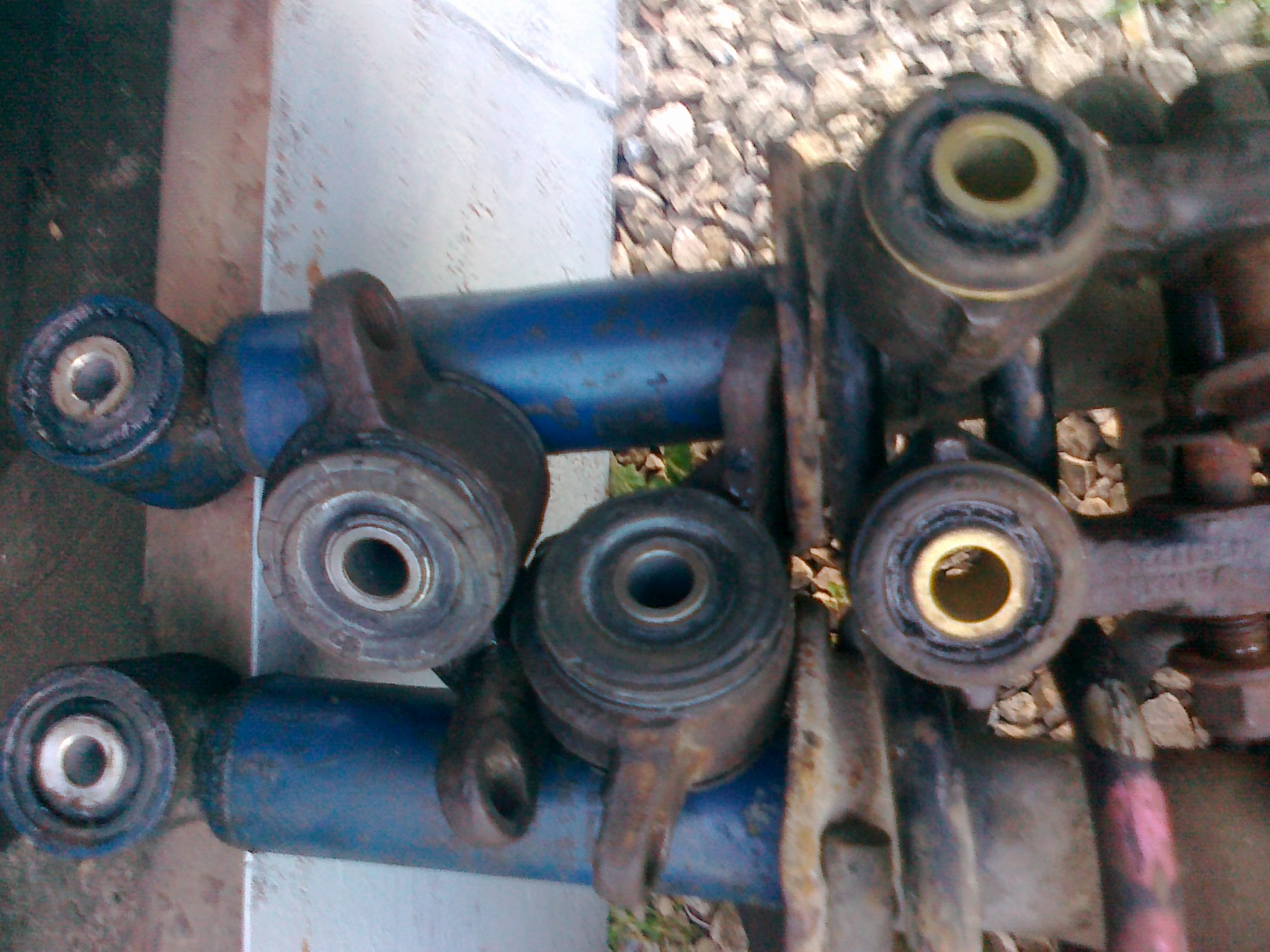

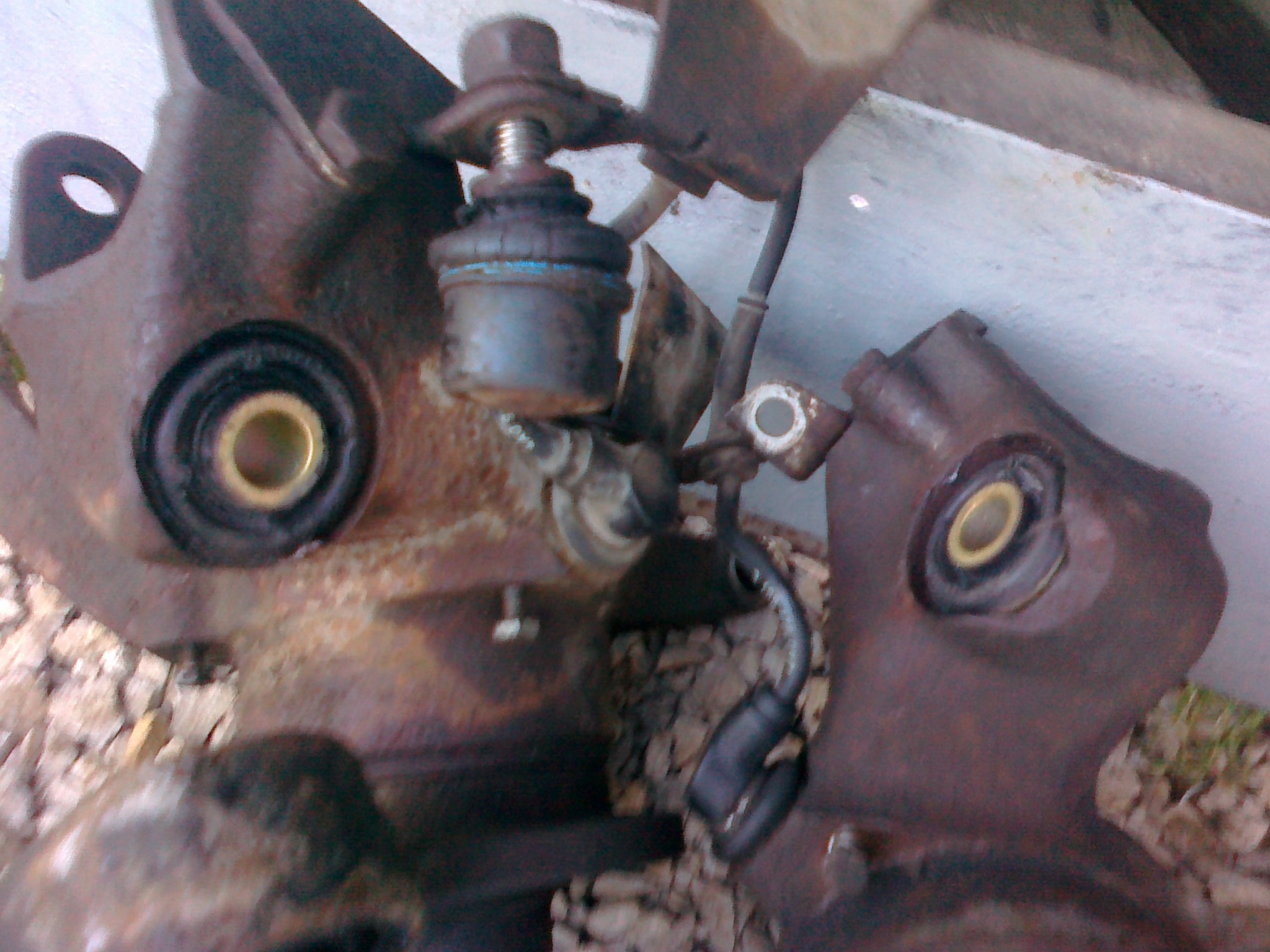

задние амморты:
как видно сайлентам звездец, они аж рассоились. ездили по магазинам, должны подойти от ТАЗ-а переднеприводного (сайлент задней стойки) осталось найти его в полиуретановом исполнении...
и вопрос на засыпку: в местах крепления задних стоек к чашкам видны следы коррозии, я обработал преобразователем, что дальше делать????

jonn48
Сообщения: 4239
Откуда: Липецк
Сообщение jonn48 »
Щеткой туда проблематично залезть,попробуй антигравийным пистолетом очистить,опустив его в емкость с песком сухим.

результаты работы:
вродь все Агонь!!! в стойках сайлент заднего аммортизатора ТАЗ2110....... полиуретана небыло....поставили обычный!!! завтра монтаж!!!

Полиуретан я только в перед ставил. Задних наборов не было готовых.
Andreit4
Сообщения: 3622
Откуда: Тула
Сообщение Andreit4 »
полиуретана на зад и сейчас нет, просто не хотелось менять живую стойку из-за умершего сайлента, поэтому поставили от ТАЗА подходит болтон!!! жалко только не полиуретан он!!!

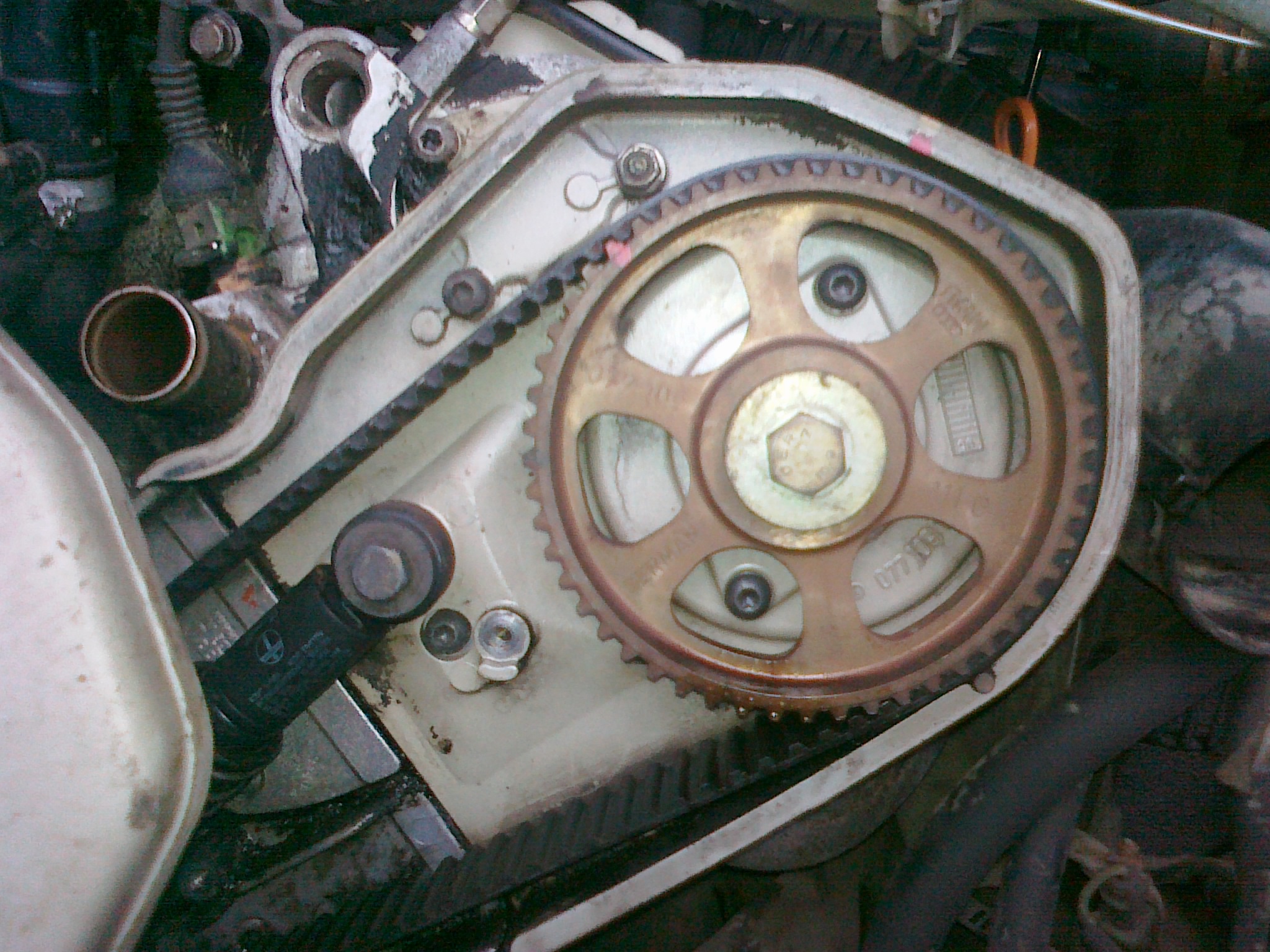

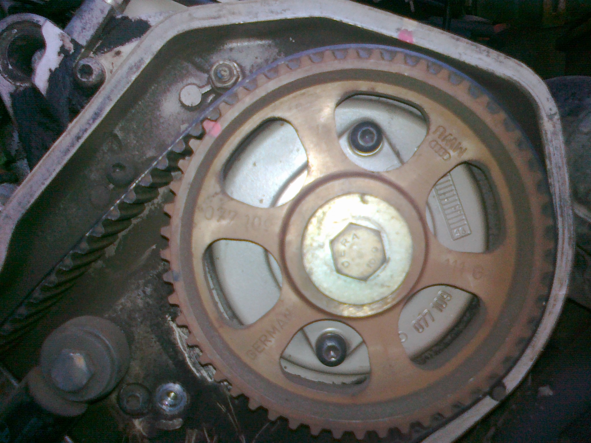

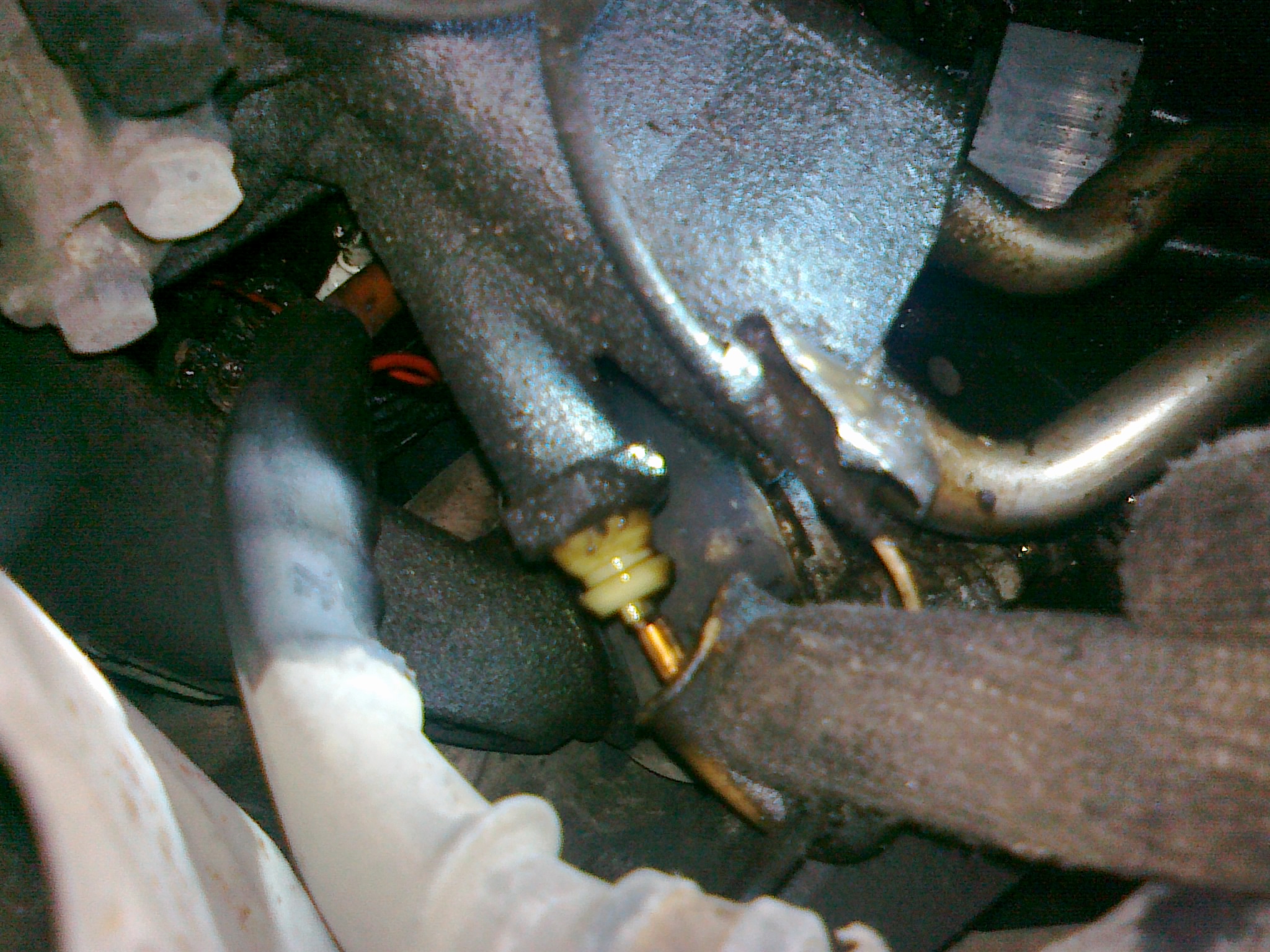

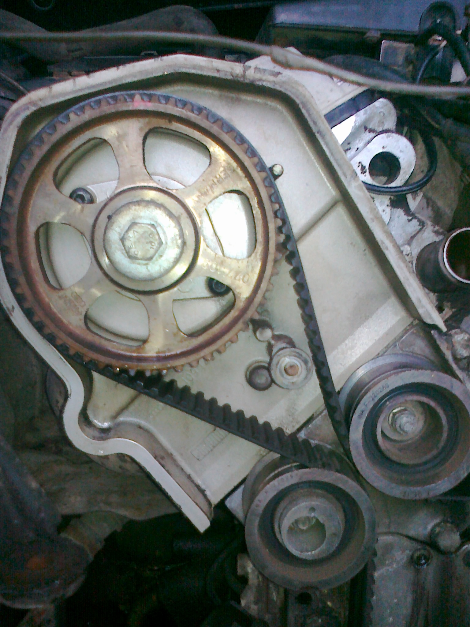

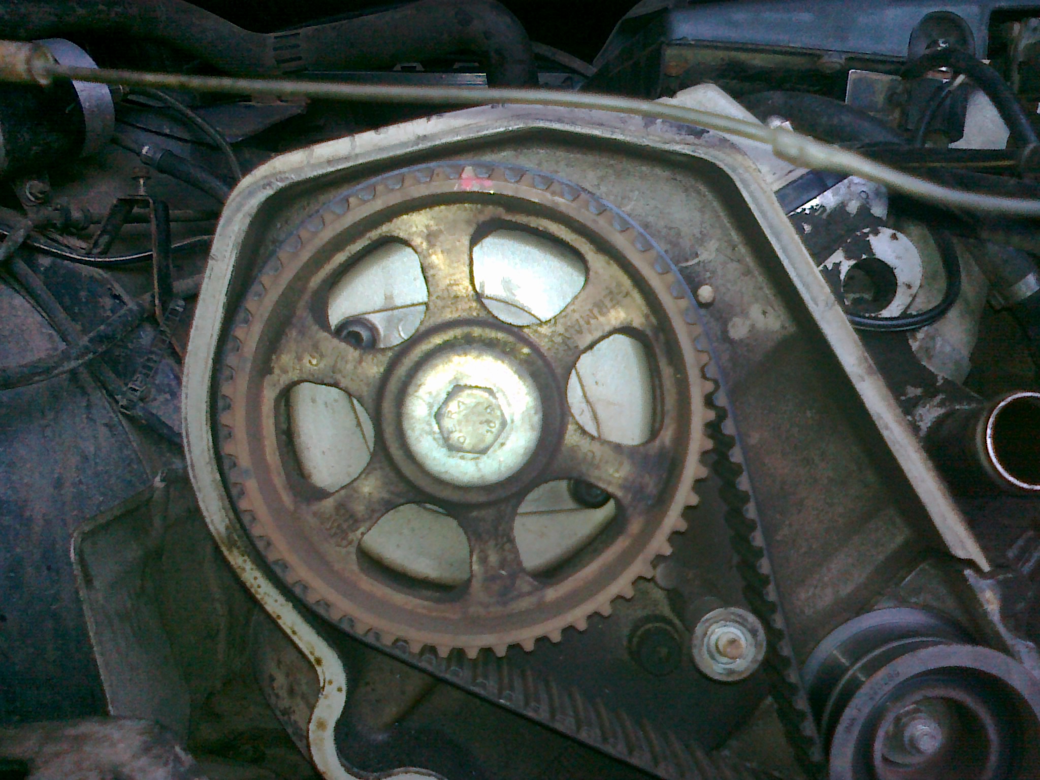

раскидали морду, сняли крышки ГРМ, попутно сломав подушку дрыгателя, и предстала перед нами такая картина:
т.е. сальники живы, течи через них нет, все относительно сухо, ищем дальше!

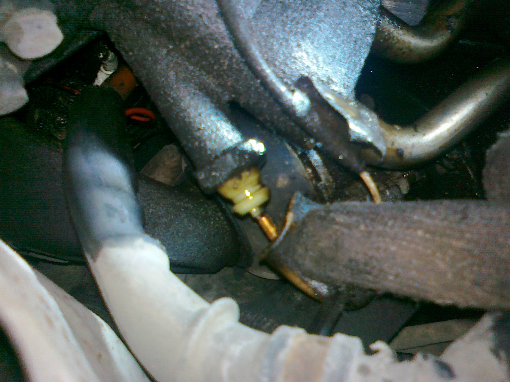

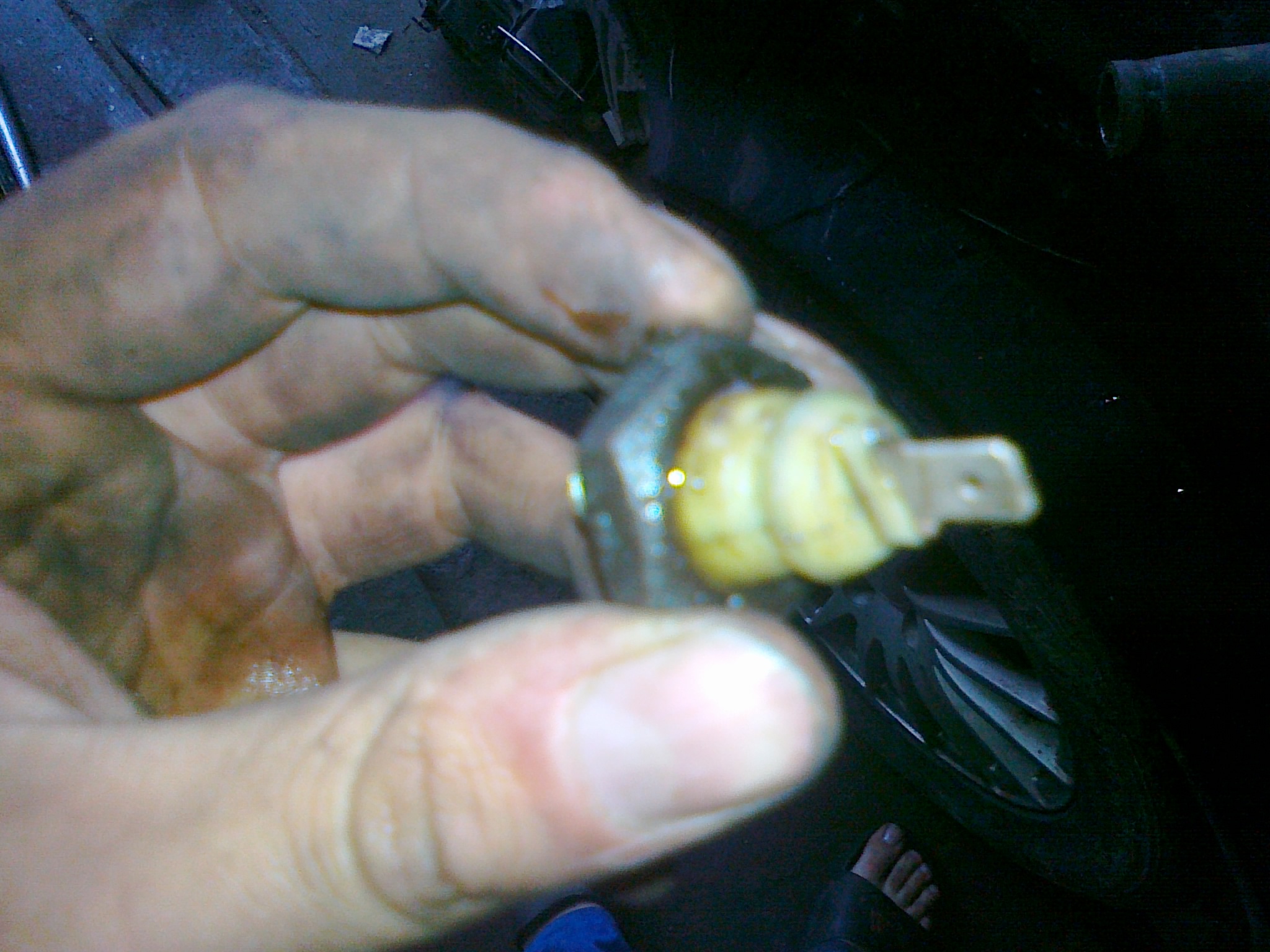

и тут предстает такая картина, как только я дотрагиваюсь до датчика давления масла, то из-под колпачка хлынуло масло, вокруг все обоссано маслом
вот где собака зарыта была!!!

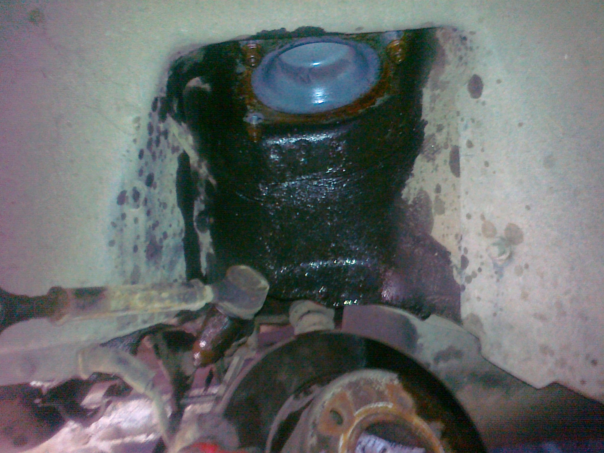

после карбклинера выглядит двиг так:
и теперь самое главное:

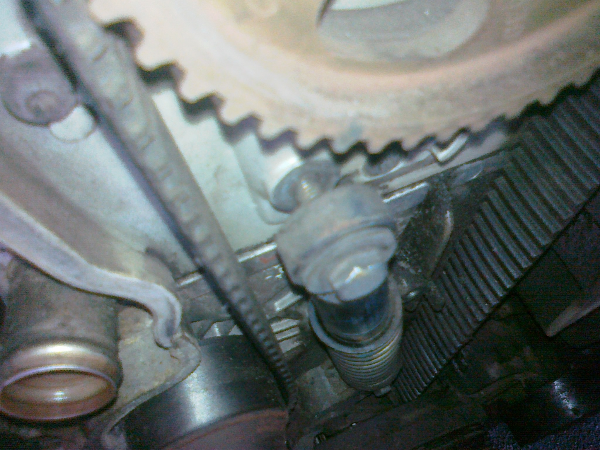

при тщательном осмотре был выявлен открученный натяжитель:
держался он на паре витков.... что если он открутился бы....

ай маладэсс!!! не все так страшно оказалось в итоге. хуево помыл под ГРМ-ом ))))
Audi S6 2.2T MT
восстанавливаю Т2 1.6tdi
Сам ремень снимал при промывке? Карбклинер резину ест.
Andreit4
Сообщения: 3622
Откуда: Тула
ремень не снимал!!! а карбклинером на ремень практически не попал!!! после промывки протер все тряпкой
так что ничего страшного, ГРМ и помпу с роликами правда 20 тысяч назад меняли, они как новые!!!

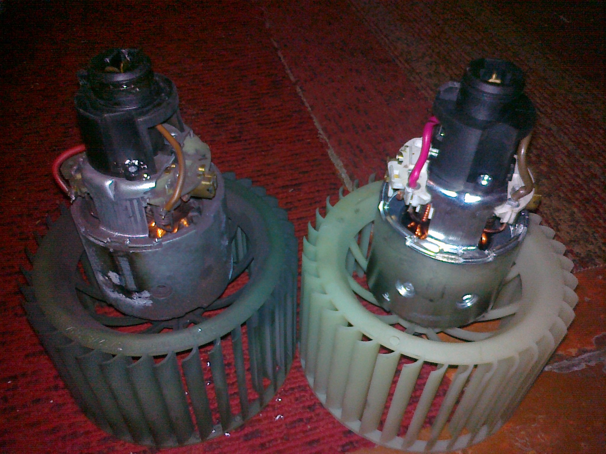

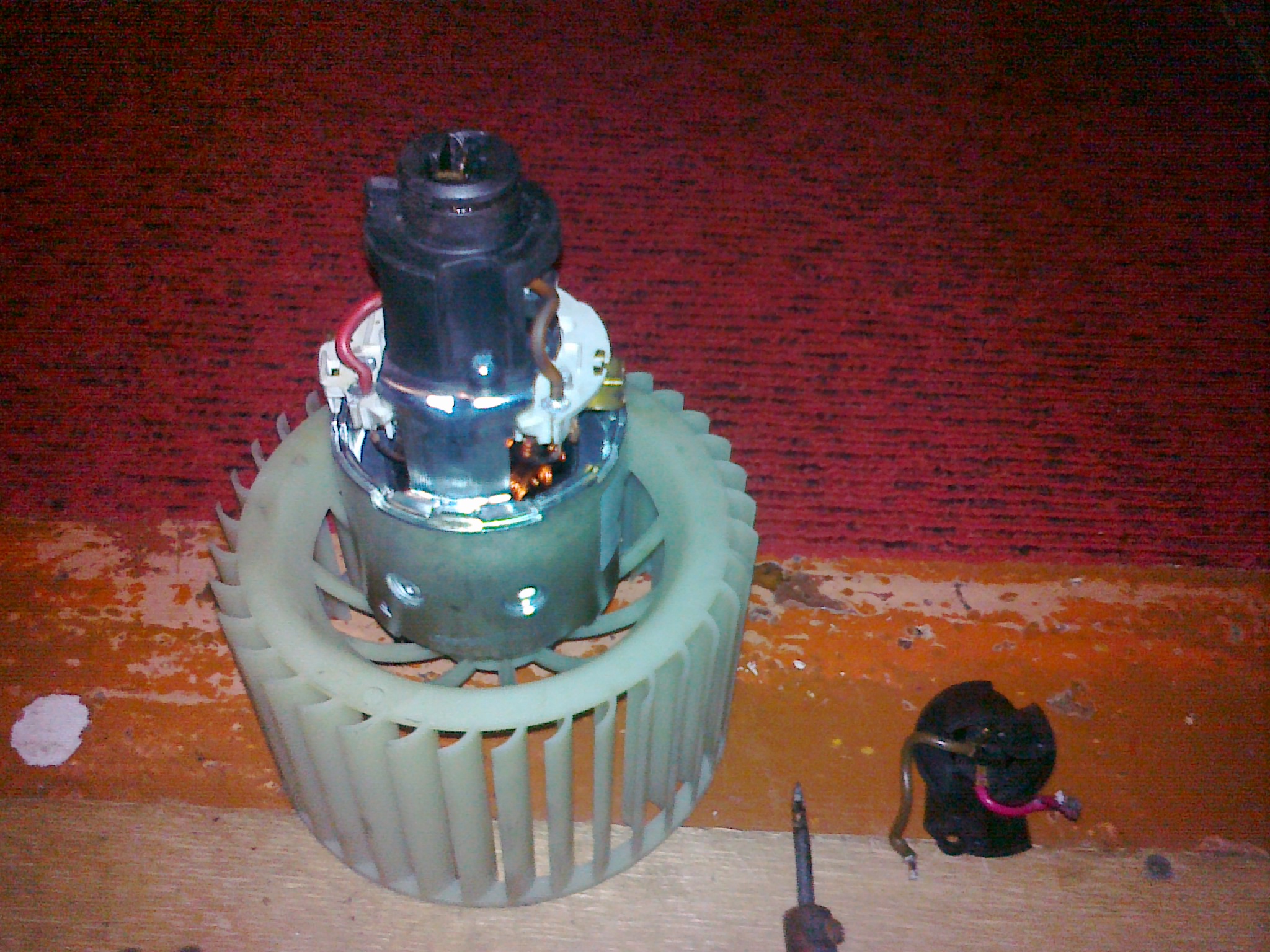

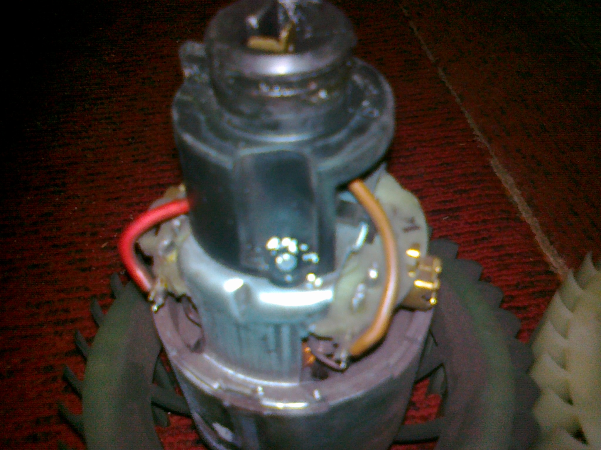

сегодня меняли моторчик климата....вспомнил маму гитлера, всех инженеров VAG-а, и остальных не хороших людей!!!
мало того что его заменить по-людски нельзя, так еще и моторчик оказался не совсем правильным.....
его посадочная плоскость до стопорного кольца оказалась на 0,5 мм. короче, чем у старого моторчика....
пришлось отсверлить часть старого моторчика с фишкой, и перепаять на новый моторчик....
