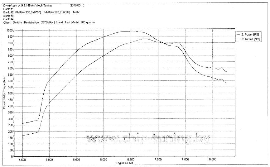

Форсунки 846сс Hi-imp, турба KKK27 7200
Dimas писал(а):930,8 лс (6757) 990,2 НМ (6389)

Вот

аху..ть)))))
...а можно и мне так))???
Dimas писал(а):Вот
пи...пи....пи....пи....пи.....
"железо" то какое для этого ? рассказывай уж ... сказавши "А" ... все ждут "В" ... :D

Вемс, ККК31 на чугунном коллекторе (здесь проскакивал такой), 1600сс форсы, один бош насос, 5 катушек (плазма игнишн от мистера Окадо из Токио), мультяшная мокрая закусь (хотя паливо вемсом добавляю - корректнее).
кованные шатуны, головка с клапанами большего размера +0,5, жесткими пружинами титановыми чашками и портингом, компенсы, KS поршни))).
хусер и МТ керамика однодиск, 6КПП, че еще?
Поверед бу БелАвтоСпорт, т.е. мы.

Вкладыши какие ? =)
И на каком бензе такие результаты ?

Sechan писал(а):Вкладыши какие ? =)
спутеры

Владимир Васильевич
Сообщения: 2289
Откуда: Tver
вот,аговорили спуттеры 300+ и все)))))
аннет,900 держат))
поделись как вемс настраивали. Парни мучаются - не заводится на нем
Dimas писал(а):Вемс, ККК31 на чугунном коллекторе (здесь проскакивал такой), 1600сс форсы, один бош насос, 5 катушек (плазма игнишн от мистера Окадо из Токио), мультяшная мокрая закусь (хотя паливо вемсом добавляю - корректнее).
"компенсы" = гидрокомпенсаторы?
до каких оборотов крутите?
какие распредвалы ? подъём и фазы?
насколько портировали вход - выход?

в догонку:
-какой впуск,размер дросселя.
-выпуск(диаметр)
-масляный насос(или сухой картер?)
можно ли фотку подкапотного?
-какие привода,задний редуктор?

Ded писал(а):поделись как вемс настраивали. Парни мучаются - не заводится на нем
Я рабочие конфиги дал всем.

dimo61 писал(а):"компенсы" = гидрокомпенсаторы?
гидрокомпенсаторы
по графику видно
валы 7А)
не сильный дракон

Владимир Васильевич писал(а):в догонку:
-выпуск(диаметр)
впуск - подправленный AAN), дроссель сток)
выпуск 3 дюйма метр с небольшим
насос
оригинал А200

Dimas писал(а):
по графику видно
валы 7А)
получается до 8500 ....на штатных пружинах пробывали так крутить ?подвисают клапана ? на эвридэй 8000об если крутить, надолго ресурса хватит?
почему не ставили валы с бОльшим подъёмом? 11,5мм под гидрики предлагаются
http://www.catcams.co.uk/acatalog/Audi_ ... L_20v.html
сколько стоит Компрессор Rotrex С30 ? Как они "работают"? соответствуют заявленной рекламе ?
http://chip-tuning.by/index.php?option= ... &Itemid=27
к турбинам с VGT не проявляли интерес ?
http://www.aerocharger.com/aerochargers.php
с низов дожны дуть ...

я свами долго тогда стоял общался,вы вродь на поршаковской турбе были.
Владимир Васильевич
Сообщения: 2289
Откуда: Tver
а какие фазы на валах выставлены?(если не секрет)
