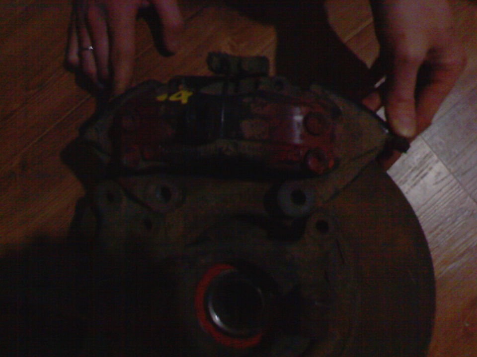

собственно:
суппорта на 314 диск не встают(см. фото 2), вообще никак. а вот на от 340 вполне можно(фото 2). но... на 15-е диски черепашки от V8 одеваются ну в идеале проставки на 2-4мм (фото 1)
фото 3 вот столько мешает мясо стойки и суппорта для установки.
суппорта идеальные, жесткая скоба, половинки не расходятся от нажатия поршней на колодки, всравнении Е38 брембо.
полазив в инете, мерсо брембы меньше чем 330 диск не встанут.

nick02
maxim_v8 писал(а):собственно:
полазив в инете, мерсо брембы меньше чем 340 диск не встанут.
Если выпилить среднее ухо на НЛО ноге, то все встает на 314-323 диск.
Вот мл брембы на 323 диске в 16м колесе.

Добавлено: Сб сен 24, 2016 8:29 pm
kub
Danabek писал(а):17z 330x32
на НЛО ногу не встаёт. Центра отверстий не совпадают, если ты про туареги 4пот.
Вот думаю че делать то. Ступицы в 100шные ноги и проставки чертить чоле
Добавлено: Сб сен 24, 2016 8:34 pm
kub
Хотя ещё вариант делать проставки выносные (которые как шайбы) со смещением цо....там стенка с одной стороны 1мм будет, с другой три. Да и все равно не факт что встанет...
хотя стоп, проще тогда не шайбы со смещением цо, а единую пластину!! Поедука завтра в гараж эксперементировать

Добавлено: Вс сен 25, 2016 1:03 am
kub
jonn48 писал(а):Почему не совпадают? У людей 18з на нло ноге стоят.
потому что дырка смещена чуть в сторону в отличии от сы6 ноги. т.е между центрами 146 мм, но одна дырка смещена ближе к ступице на несколько миллиметров. из-за этого на НЛО ногу с 330 диском не одеть туарегобрембы 4пот (суппорт упирается в диск при использовании проставок без смещения ЦО суппорта и ноги.
Добавлено: Вс сен 25, 2016 1:56 pm
maxim_v8
Ставь от Е38 суппорта и диски с мерседеса.
Я вон купил суппорта от мерса а они никак не встают, только от 330 дисков
Добавлено: Вс сен 25, 2016 2:40 pm
kub
Не, завтра выточу новые проставки со смещением цо на 1мм, попробую уломать токаря выточить проставки с половинчатой стенкой ещё. Но вроде как со смещением цо хватит.
Вобщем продолжение надеюсь завтра будет.
