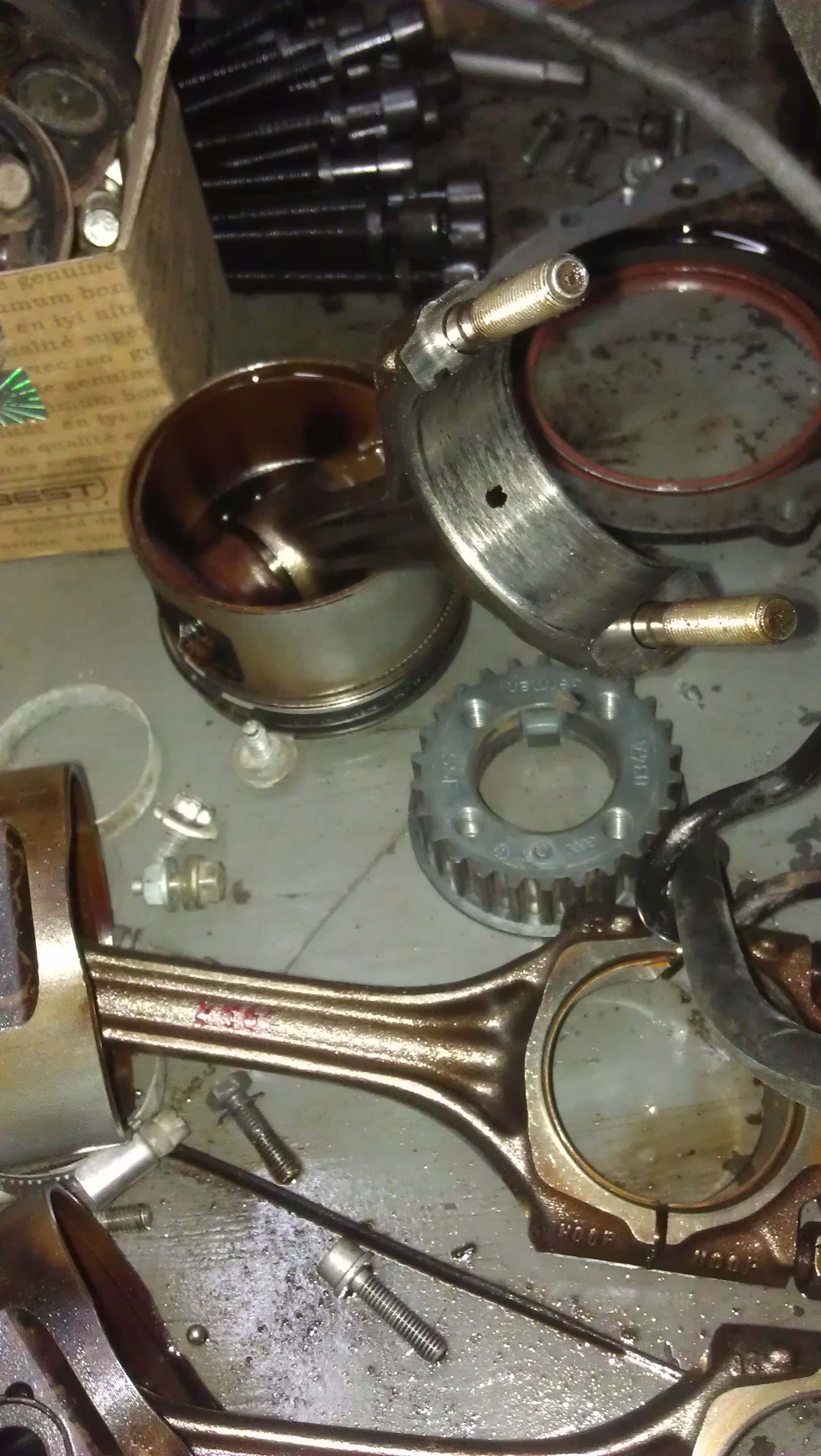

немного фото
сегодня приехало колено AAR с Питера, спасибо огромное Дмитрию Neman за помощь!

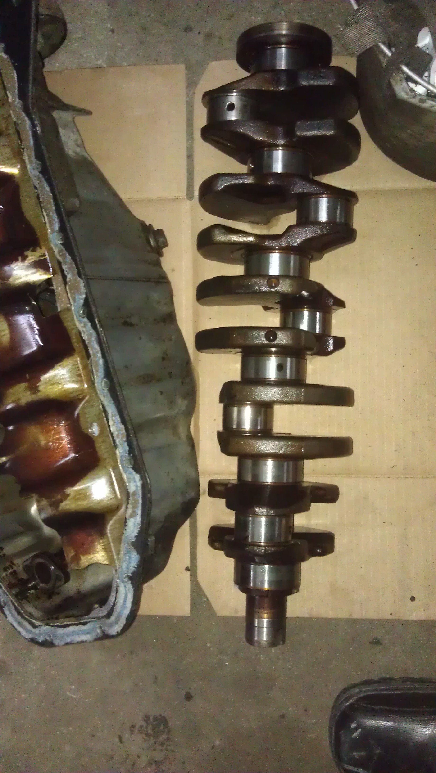

Сегодняшний промер обоих колен показал следующее:
которое у меня стояло как и предполагалось гнутое и на выброс
которое приехало с питера под проточку коренных и шатунных шеек в +0.25
продолжение следует....

какой прогиб твоего?
честно, не запомнил цифры, но такой уже не точится а просто выкидывается, я температурю, поэтому сейчас в сильные подробности не вдаюсь....) сказали выкинь

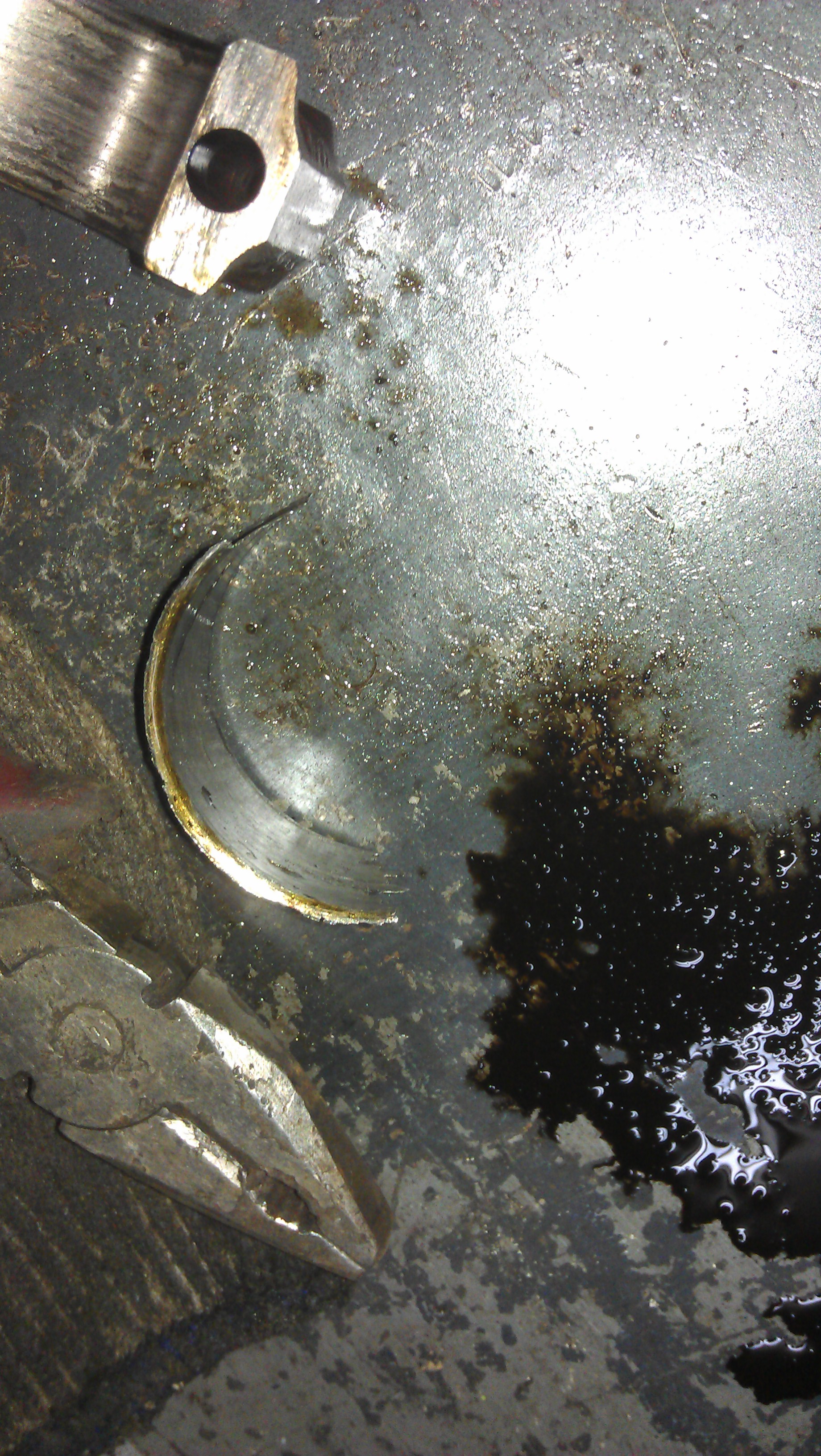

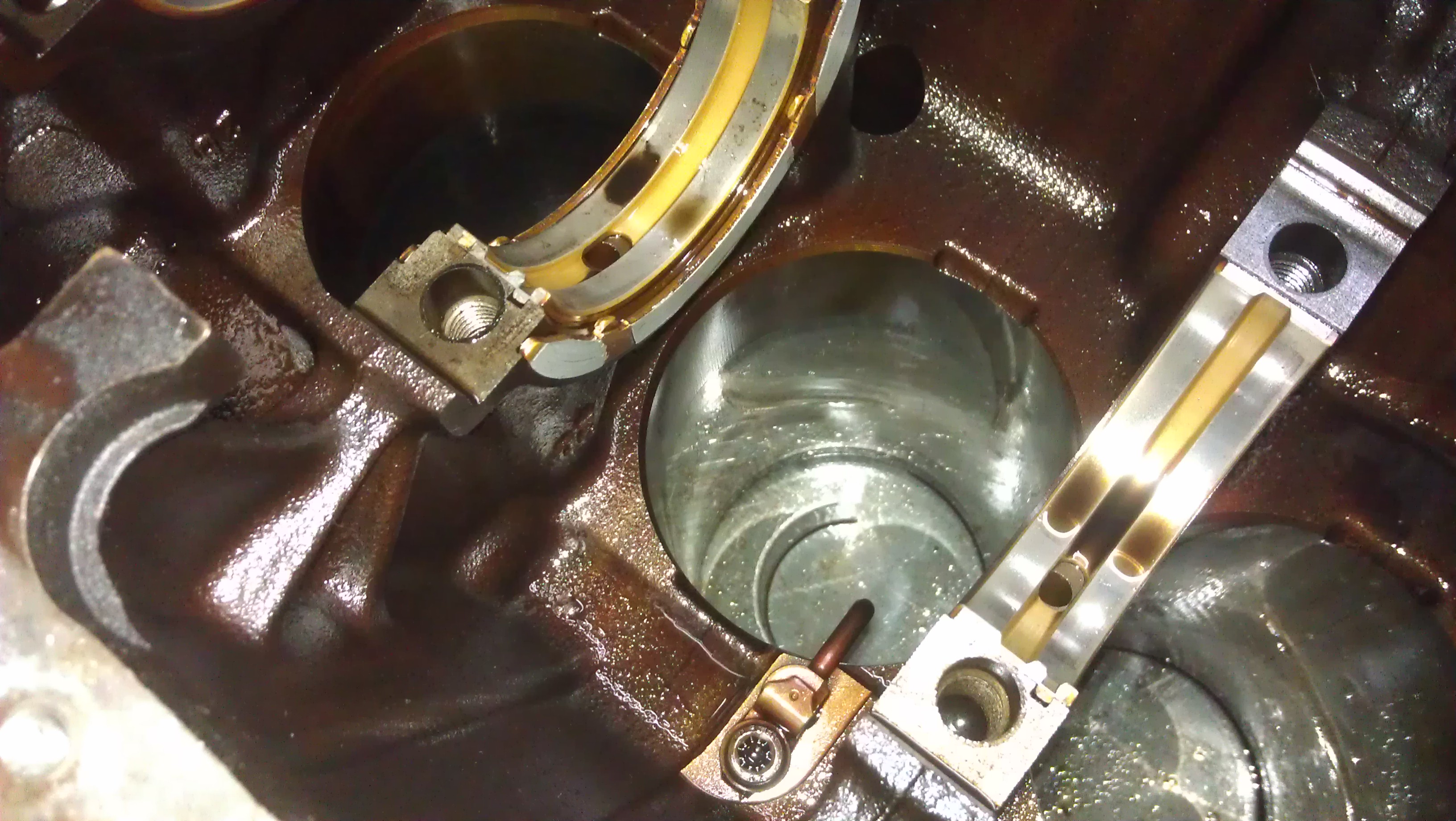

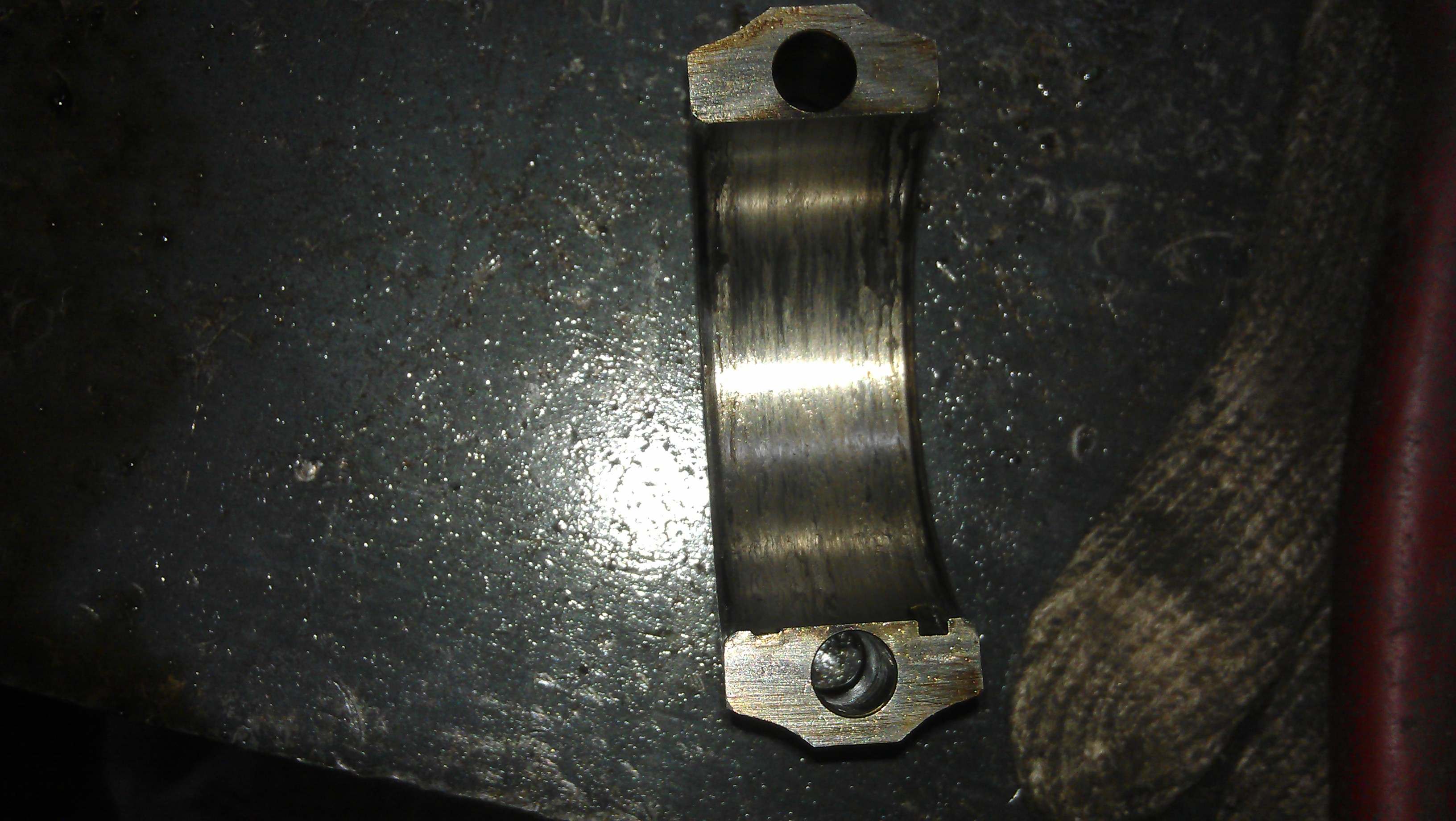

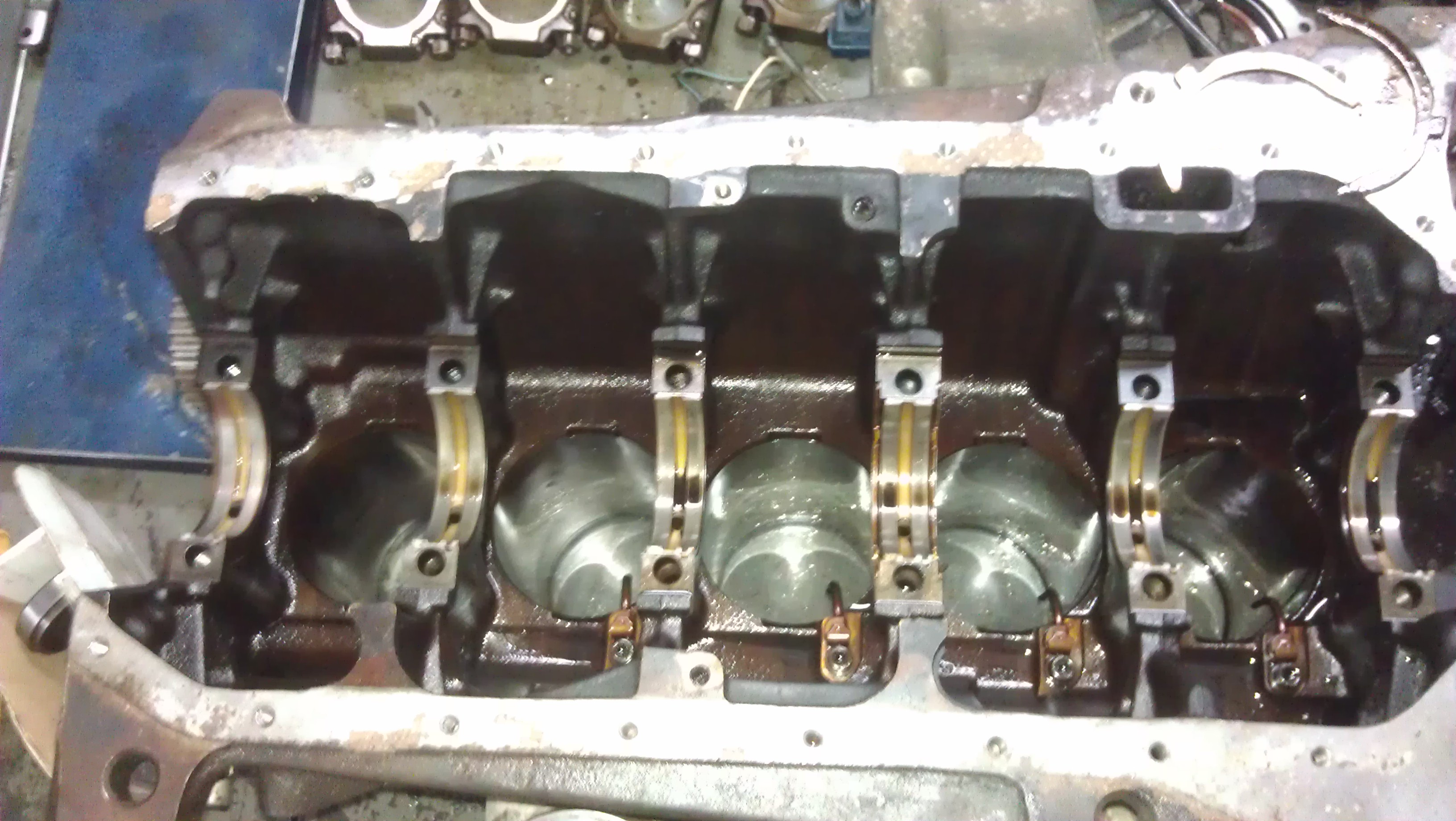

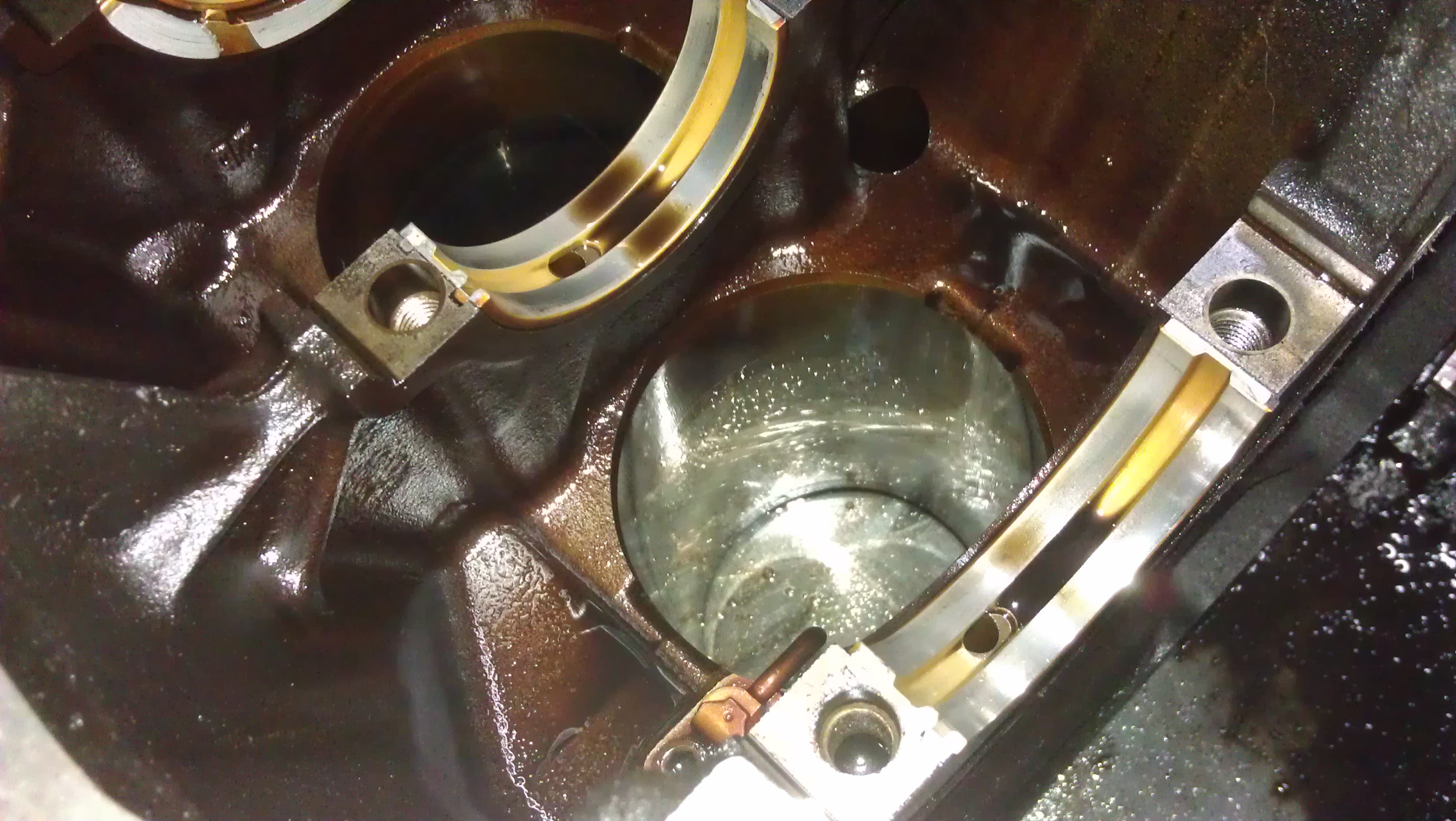

я просто хоть убей не понимаю как при дтп могло погнуть так кв что он убил вкладыши... но при этом сальники не потекли... На какой шейке размолотило вкладыш?
tankist
Сообщения: 1991
Откуда: Новосиб
Сообщение tankist »
TAXIst писал(а):я просто хоть убей не понимаю как при дтп могло погнуть так кв что он убил вкладыши... но при этом сальники не потекли... На какой шейке размолотило вкладыш?
маслянный клин это сотки, а сальник играет на десятки
на 5-ом цилиндре, на фотках видно на какой шейке износ... Женя все верно сказал, хватает 1 мм для того чтобы съело вкладышь...
кстати Жень, с шатунами отбой, приехали уже с воронежа,т.к. срочно надо было....
Alex-494
Сообщения: 3663
Откуда: Балашиха
Сообщение Alex-494 »
А маховик какой был?
Опять пятый цилиндр...не наводит на мысль, что это тупо масляное голодание?
tankist
Сообщения: 1991
Откуда: Новосиб
Сообщение tankist »
BlindHorse писал(а):Опять пятый цилиндр...не наводит на мысль, что это тупо масляное голодание?
а дикий прогиб колена откуда?
tankist писал(а):а дикий прогиб колена откуда?
От двадцатилетней эксплуатации. Что с этим двигателем было до нынешнего владельца кто бы знал.
tankist
Сообщения: 1991
Откуда: Новосиб
Сообщение tankist »
а то что он застучал после удара в морду это звёзды так сошлись на небе?
Игорь на этом двигателе и поездить не успел...кольца на поршне тоже от удара поломало? Не верю я в такие совпадения. Купил двигатель в неизвестном состоянии - надо было разобрать в ноль и отдефектовать, потом по результатам капиталить или собирать. А так кот в мешке и гадать что произошло и почему можно долго теперь, а главное безрезультатно.
TAXIst
Сообщения: 10236
Сообщение TAXIst »
tankist писал(а):а то что он застучал после удара в морду это звёзды так сошлись на небе?
ну вот если б пострадала колено в "начале" мотора я б еще поверил, что это следствия удара! А если траблы с 5й шейкой это как же так получилось то в следствии дтп?
Gluk
Сообщения: 499
Зарегистрирован: Чт сен 23, 2010 5:55 am
Откуда: Алма-Ата
Сообщение Gluk »
а может от удара в морду шкив немного клинануло или там насос перекосило или еще что то, что воздушная пробка образовалась, чего хватило чтобы создать маслянное голодание и как следствие 5 цилиндр :)
При таком положении дел, я бы конечно на всякий случай насос махнул бы ну или на крайняк очень тщательно замерил бы и все равно махнул бы :)
в общем удачи в ремонте.
спасибо. ну мне моторист тоже сказал что кольца поломаны явно были до удара и тобишь такой двигатель уже приехал. еще слова были - "фуфло тебе продали" - дословно...мерить то теперь все будем....раскроем масляный насос посмотрим и туда....

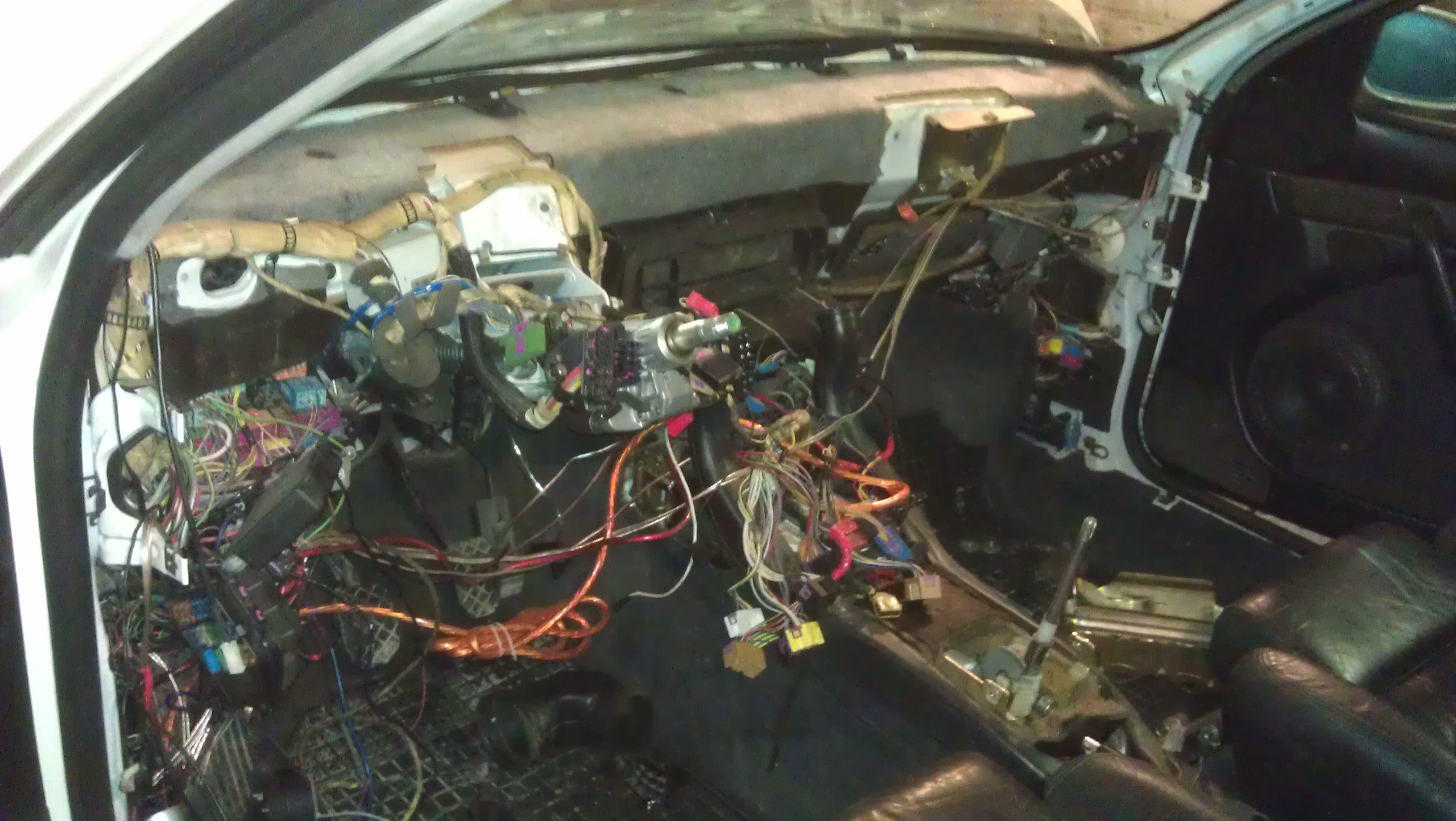

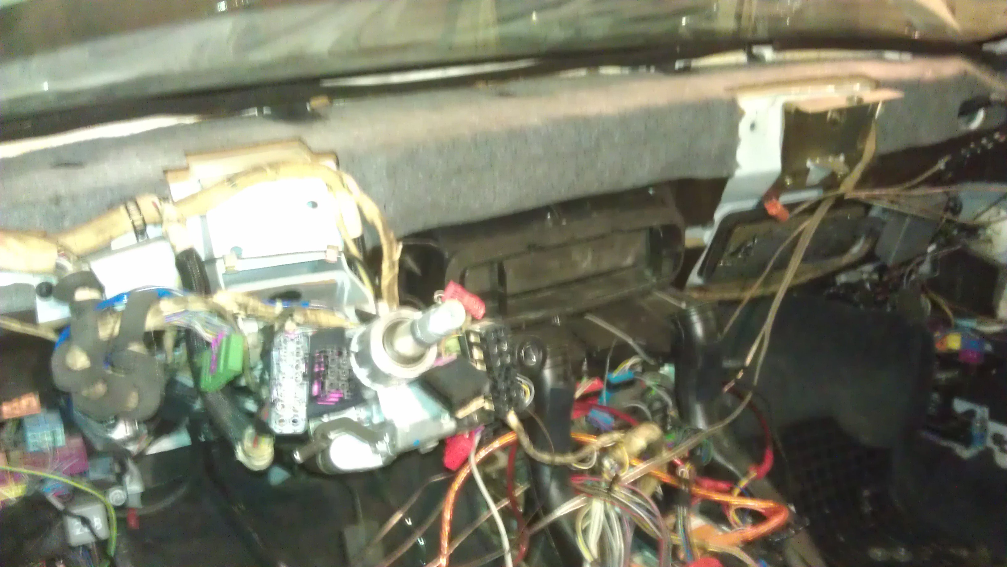

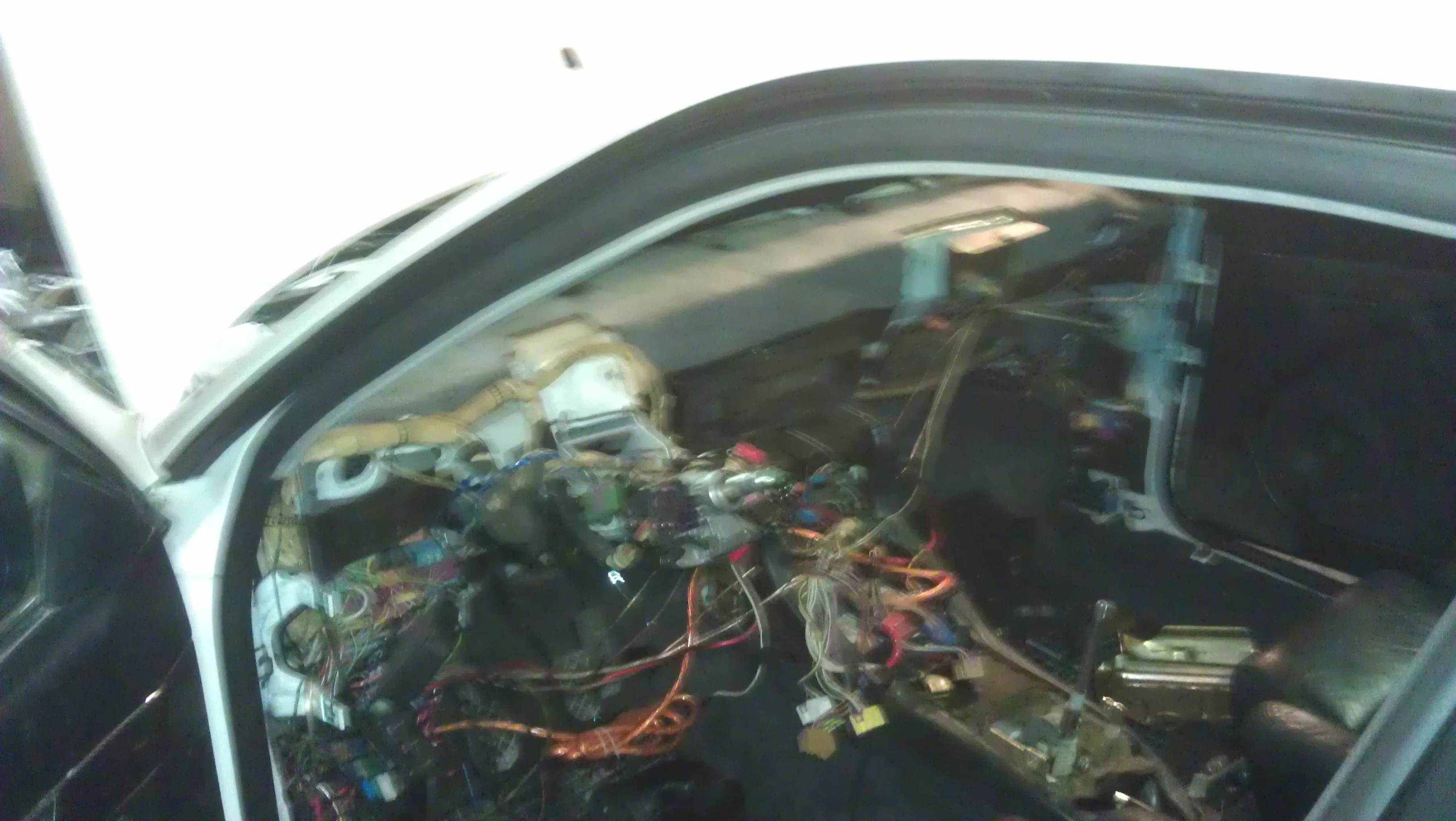

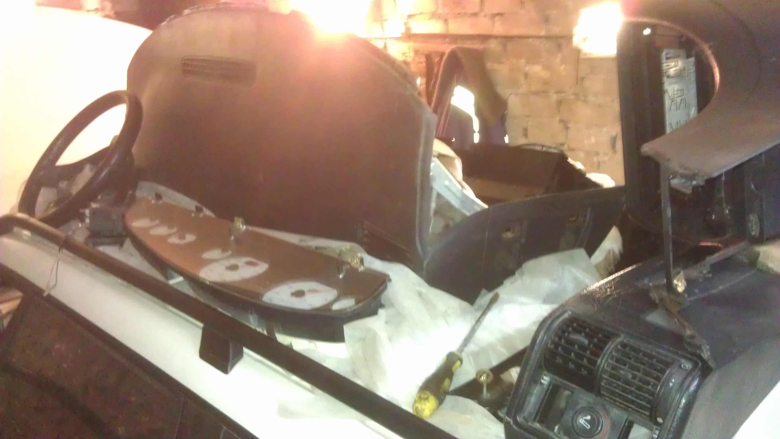

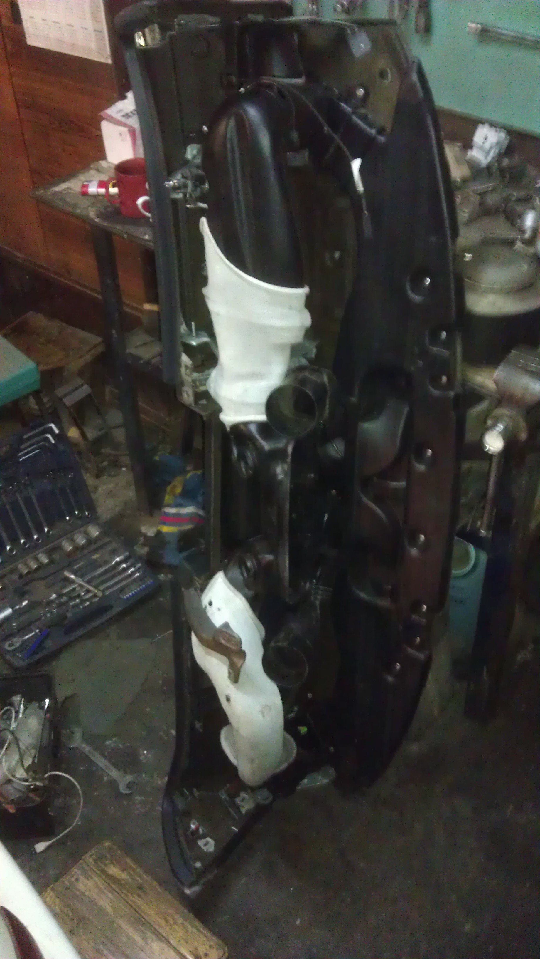

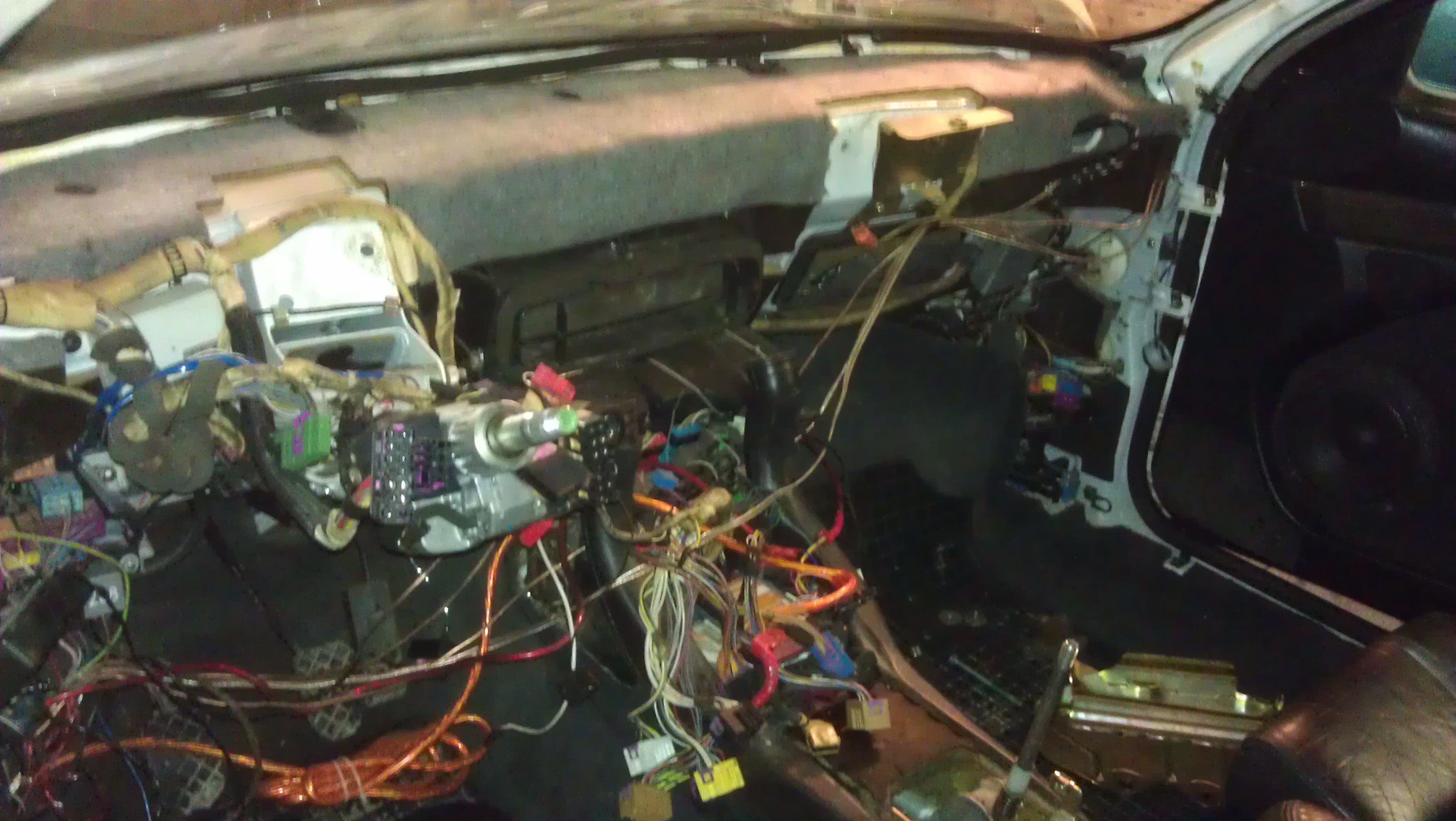

что то стало скучно вечером и пока машина стоит в теплом гараже решил поменять рваную торпеду, пока только снял свою, долго воевал с ручками регулировки рулевой колонки, дабы не сломать их , потом допетрил, левая зажимается маленькими шестегранником на рычажке, а правая на стопоре-булавке. Кстати понял почему не стрельнула моя подушка - не был подключен разъем и слава богу....несколько фото сие ужасного мероприятия....
продолжение следует ...
100s6
Сообщения: 1890
Откуда: город 312
Сообщение 100s6 »
Ндааа...нет слов...столько терпения надо иметь ..
Удачи тебе в дальнейшей эксплуатации !!!
