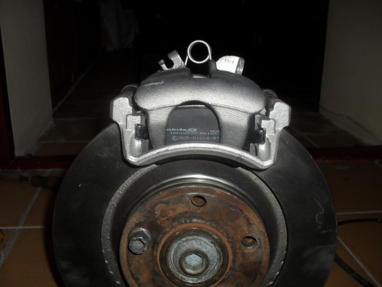

вот скоба с колодкой 300х22
и всборе с супортом - оцени габариты
Мне не подходит.Скиталец писал(а):что куда не подходит? в моей конструкции все уже давно работает. а колодки то не совсем одинаковые![]()
