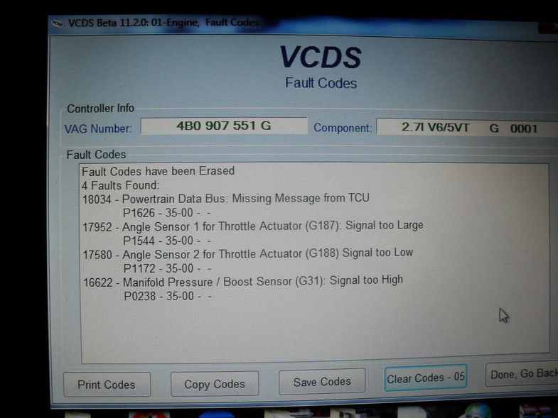

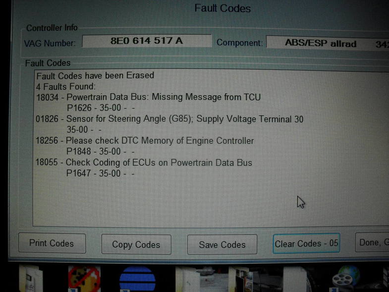

dus72
Сообщения: 1354
Зарегистрирован: Вт ноя 24, 2009 11:11 pm
Откуда: Tyumen
Сообщение dus72 »
косяки детектед (((
A4 B6 2.7t
