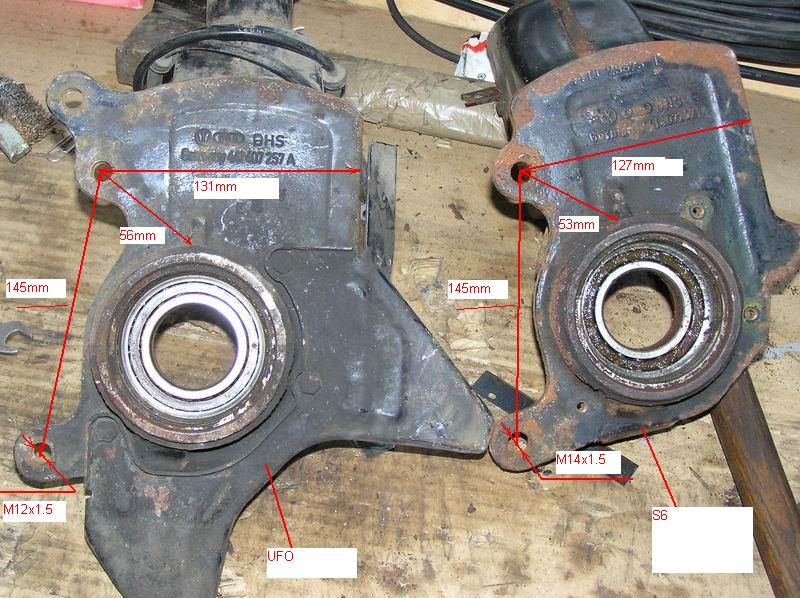

[h=2]Изображение[/h][INDENT]Подскажите ,ставил кто-нибудь суппорта передние Брембо на s6 c4 от бмв е38 ?[/INDENT]
MrWolf777
Сообщения: 104
Зарегистрирован: Вс июн 03, 2018 9:26 am
Откуда: LVIV
Сообщение MrWolf777 »
У меня походу от е34
Van Helsing
Сообщения: 4556
Сообщение Van Helsing »
Gordg писал(а):Изображение
http://www.blindhorse.ru/index.php?opti ... &Itemid=29
Jabov
Сообщения: 783
Зарегистрирован: Пт фев 15, 2013 4:13 am
Откуда: Смоленск-38
Сообщение Jabov »
юра на нлошную ногу ставил, а там и ступица другая, и дырки стоят со смещением по сравнению с ногой s6
