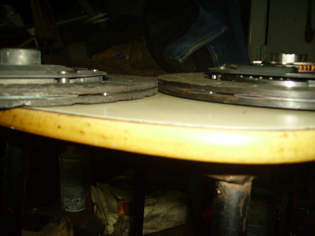

Добавлено: Чт ноя 01, 2012 11:54 pm
lvv писал(а):Взять диск сцепления не от РС2, а от 2,7, там 6 маленьких компактных пружинок
.думаю что это просто фото нижней стороны диска....эрес диск похоже снизу выглядит...
на фото: слева эрес2 ,справа вэ8 диск

Van Helsing
dimo61 писал(а):.думаю что это просто фото нижней стороны диска....эрес диск похоже снизу выглядит...
[ATTACH=CONFIG]10315[/ATTACH].
[ATTACH=CONFIG]10316[/ATTACH].
[ATTACH=CONFIG]10317[/ATTACH]
на рс2 вроде двухмассовый маховик?

lvv
Не заметил раньше...
На этих фото первый - РС4 диск, второй V8 диск, а РС2 =S2 с ABY = S4/S6 c AAN - без пружин
S2 c 3B - вот:

Serzyk
////На этих фото первый - РС4 диск, второй V8 диск////
Прям вот РС4.. на всех 2,7тт одинаковые диски под одним номером идут.))
