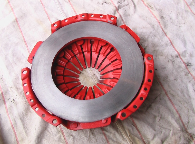

Скиталец писал(а):
что б гарантированно остаться на органике в тяжелый кузов - готовиться вариант двухлепестковой корзины.
возможен вариант плоский маховик (двухмассовый),демпферный диск (RS2) и корзина под двухлепестковую пружину?
вторые лепестки обрезаны как на ?

dimo61 писал(а):возможен вариант плоский маховик (двухмассовый),демпферный диск (RS2) и корзина под двухлепестковую пружину?
[ATTACH=CONFIG]10305[/ATTACH]
можно, но на корзинах под двухмассовые маховики тонкие зеркала. если это не смущает , то можно сделать.
лепестки обрезать можко как угодно, в пределах разумного конечно.

Скиталец писал(а):можно, но на корзинах под двухмассовые маховики тонкие зеркала. если это не смущает , то можно сделать.
насколько я понял,"тонкое зеркало" это толщина самого нажимного диска? утоншать на толщину вторых лепестков?
а если ставить под корзину проставки ,чуть меньше толщины лепестков(чтобы в колокол коробки не упиралось..при 1,5мм насколько помню ещё не упирается)?
может лучше с маховика 1,5-2мм срезать? б\у они всё равно поведённые "тарелкой от перегрева" до 1,5мм...
проблема то в чём...демпферный диск "высокий" и вторые лепестки корзины просто ложаться на выступ диска при выжиме ...исчезающе маленький рабочий зазор для выжима сцепления получается...если ставить бездемпферный диск до всё долно работать..но хочется то именно демпферный диск...
как по старой русской традиции и рыбку сьесть и на ... сесть? :)
усилие выжима двухлепестков кстати довольно приемлимое получается..типа просто сильно изношенной сцепы...ездить "по городу" можно...
по твоему "разумность" обрезки лепестков где? короче или длиннее ,чем на фото?

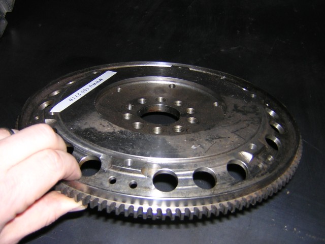

RAS 20V писал(а):У меня сейчас стоит обычный одномассовый от V8 + сцепление от V8. Датчики штатные на блоке... Я бы хотел кило на 2-3 полегче, не больше...
что б по моменту инерции бортовой маховик был равен хотя бы плоскому маховику от эс2 , он должен быть легче его на как минимум на 1кг , по тому основная масса бортовых маховиков сосредоточена по большому радиусу.
а если сравнивать с маховиком от а200 20V, то еще и больше.

dimo61 писал(а):насколько я понял,"тонкое зеркало" это толщина самого нажимного диска? утоншать на толщину вторых лепестков?
обрезается не все зеркало, а в районе шляпок заклепок. упорная плоскость остается не тронутой. второй ряд обтачивается тоже . в районе касания зеркала.
при такой конструкции геометрия корзины не изменяется.
если ложить две пластины и ничего не обрезать в корзине, а осадить маховик на толщину второй пластины, то можно столкнуться с проблемой, ввиде не выжима или наоборот. не факт , что надо точить на толщину второй пластины. на сколько? надо пробовать.
все двухлепестковые корзины, что я видел изготовлены по первому варианту.
лепестки обрезаны примерно по середине.

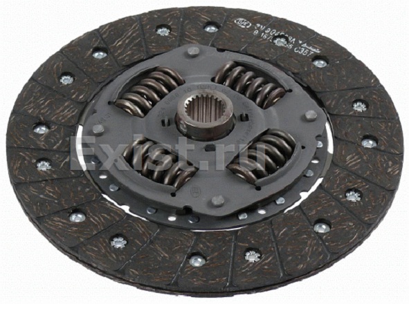

Взять диск сцепления не от РС2, а от 2,7, там 6 маленьких компактных пружинок

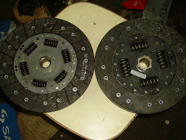

lvv писал(а):Взять диск сцепления не от РС2, а от 2,7, там 6 маленьких компактных пружинок
.думаю что это просто фото нижней стороны диска....эрес диск похоже снизу выглядит...
на фото: слева эрес2 ,справа вэ8 диск

Тоже имса маховик
Вложение Schwungscheibe.jpg больше недоступно

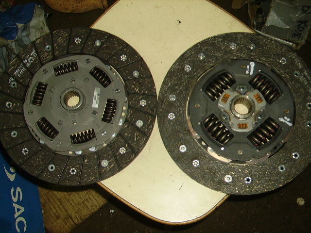

dimo61 писал(а):.думаю что это просто фото нижней стороны диска....эрес диск похоже снизу выглядит...
[ATTACH=CONFIG]10315[/ATTACH].
[ATTACH=CONFIG]10316[/ATTACH].
[ATTACH=CONFIG]10317[/ATTACH]
на рс2 вроде двухмассовый маховик?
Не заметил раньше...
На этих фото первый - РС4 диск, второй V8 диск, а РС2 =S2 с ABY = S4/S6 c AAN - без пружин
S2 c 3B - вот:

////На этих фото первый - РС4 диск, второй V8 диск////
Прям вот РС4.. на всех 2,7тт одинаковые диски под одним номером идут.))
