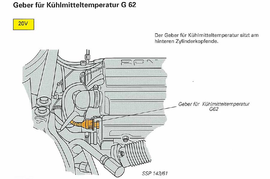

BlindHorse писал(а):Он к ЭБУ никакого отношения не имеет.
а тот который у бошки имеет?
Schulz писал(а):а тот который у бошки имеет?
Что значит У бошки? Датчик температуры для мозгов G62 в ГБЦ вкручен.
Schulz
Сообщения: 1230
Сообщение Schulz »
да ,он самый и закуплен....
odessit89
Сообщения: 2232
Откуда: г.Нвый Уренгой
Сообщение odessit89 »
в четыре датчик контакта для чего?
odessit89
Сообщения: 2232
херню написал!
четырех контактный датчик для чего?
На показометр приборки и на климу об перегреве.

как прозвонить провод на датчик который на мозг данные дает,
датчик рабочий
Зацепить ВАГ и посмотреть температуру в мозгах на холодную, горячую, при прогреве.
