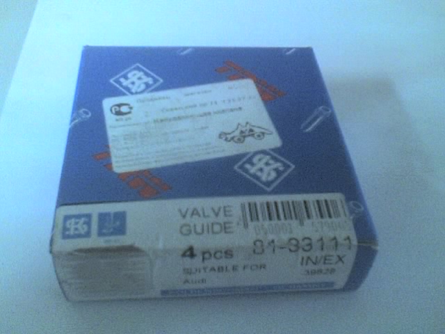

Вот осталась коробочка, от направляющих, которые я ставил 28 декабря 2009 года под клапан на 6мм.
Специально брал еще новый клапан, что бы проверить. Ничего не задевает.
Перепресовал, ничего не цепляет. И так каждый раз. Будь то бензин или дизель.
ЕТКе направляющие не идут как комплектующии.
Хотя их без напряга можно найти в укозпециализированных каталогах.
Жаль фота не очень качественная получилась.
Там на фоте наклейка и адерсс поставщика указан, у нас такие запчасти есть почти всегда в наличии.
Можно просто прити и потрогать. :)
Завтра попаду на работу и попробую найти и зафотать страую направляющую.
Интересно будет на нее посмотреть тем, что не "вооруженным" взглядом видно катастрафическую выроботку.
Причина этой выработки именно МСК.

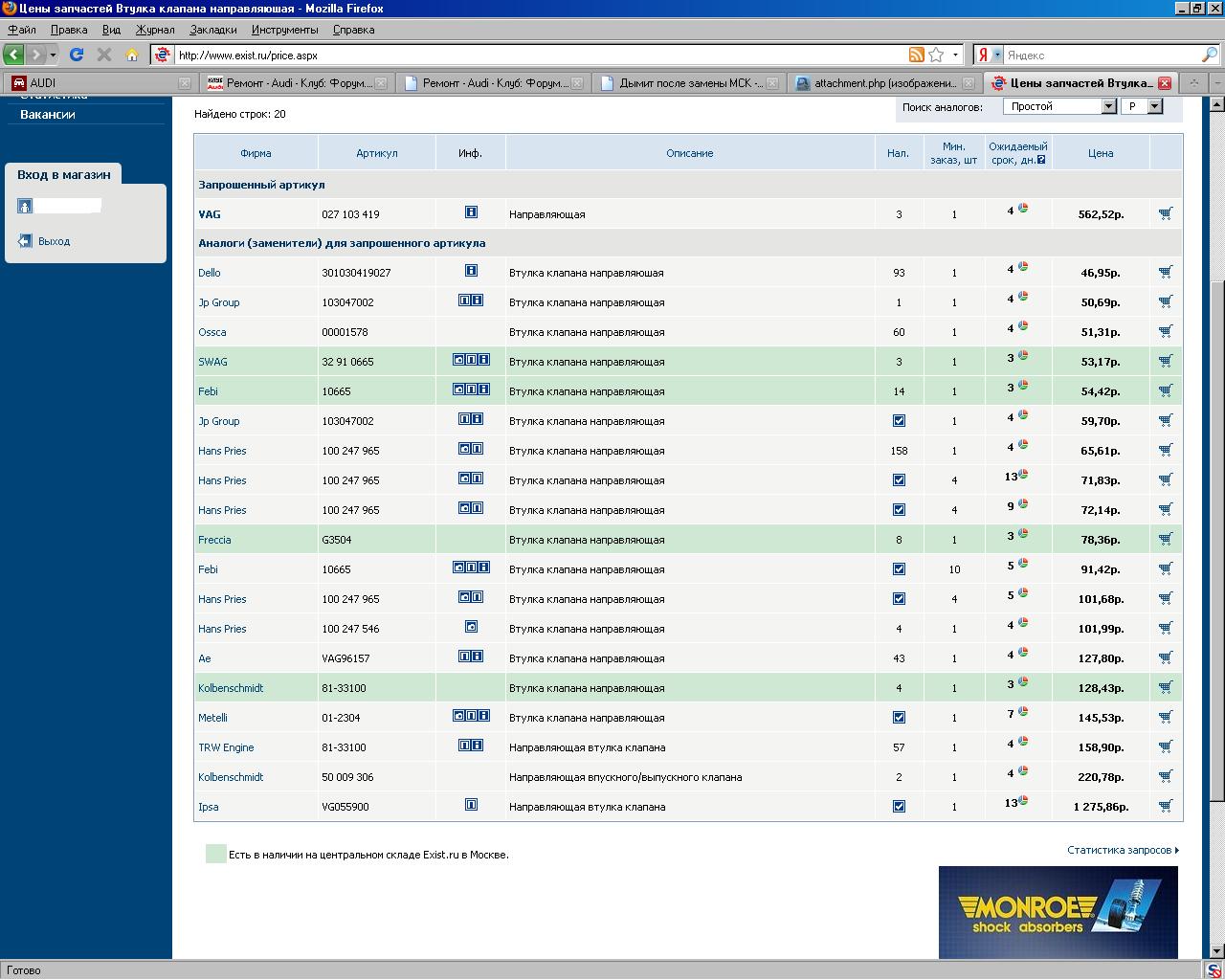

Serzyk
Сообщения: 3419
Откуда: Киев
Сообщение Serzyk »
///ЕТКе направляющие не идут как комплектующии.////
это на головы с 6мм клапанами, на бошки с 7 и 8мм клапанами поставляются и в оригинале.. и как ты правильно подметил в неоригинале(KS/TRW, AE, Febi и пр.) есть любые варианты

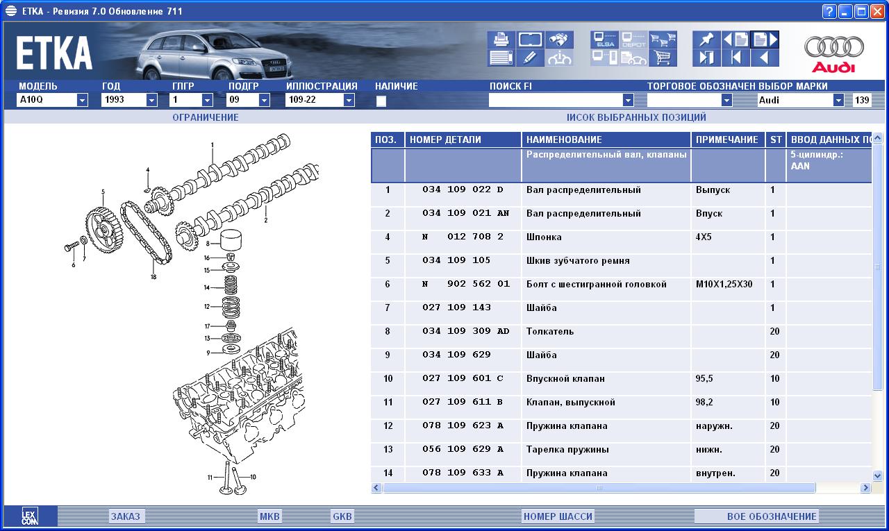

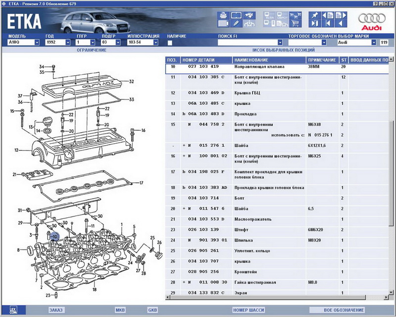

koenig_man писал(а): ЕТКе направляющие не идут как комплектующии.
А вот это что тогда?

BlindHorse писал(а):А вот это что тогда?
Ох уж эти качели с ЕТКой.
Сдесь они не идут, тут они идут. Сдесь они отображены, но номера нет. И.т.д.
Да уж недоглядел.
Serzyk писал(а):///ЕТКе направляющие не идут как комплектующии.////
Я думаю что проблема не в том что то не поставляется, а просто в не совершенности программного обеспечения.
Тот же ексист без проблем предлагает купить оригинальную ВАГ направляющую под клапан на 6мм.

koenig_man писал(а):Вот осталась коробочка, от направляющих, которые я ставил 28 декабря 2009 года под клапан на 6мм.
Речь о 2.2т 20вт AAN, ADU, 3В и т.д. потому что про них тут речь,у топикстартера такой мотор, разбирал он его и тема про него и переубедить здесь всех пытаешься ты :da:

koenig_man писал(а):Ох уж эти качели с ЕТКой.
Да уж недоглядел.
Смотрю ты совсем потерялся.. ))
и что ты мне показываешь?! это 7мм клапана от AANа я и говорю, что они поставляются в оригинале, а 6мм на R5/20V не ставились))

Serzyk писал(а):Смотрю ты совсем потерялся.. ))
Видимо ты чутка ход мысли упустил.
Я же признал свой недогляд.
Про 6 мм это к тому что в ЕТКе для пятиклапаной ГБЦ (надеюсь так понятнее) нету позиции направляющая клапана. Хотя может если глобально этому времени уделить и прошукать не только одну модель кузова, а вообще и по маркам пропрыгать может чего и найдется. Ведь в эксисте они есть с оригинальным ВАГовским номером.
Serzyk
Сообщения: 3419
Откуда: Киев
Сообщение Serzyk »
/////Ведь в эксисте они есть с оригинальным ВАГовским номером./////
***Покажи
