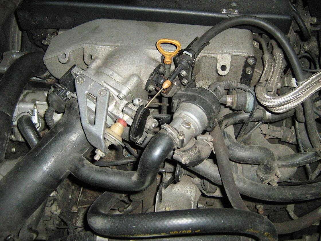

В общем замена тактового клапана ничего не дала. Дует по прежнему не больше 1.4, зря потратил 2 штуки.
НАРОД!!! ВЫРУЧАЙТЕ!!! Что еще может ограничивать наддув? :(
Расходомер у меня вроде рабочий, снимаю разъем начинает ху.во работать и загарается лампочка на панели. Байпас новый.

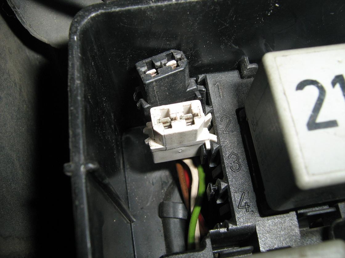

Ты главное не нервничай)) Съездить и деньги оставить всегда успеешь. Скажи вот что-ты пробовал запускать тест исполнительных устройств так как я тебе объяснял выше?

Затесть сначала же выходы то, делов на 5 минут, все же распиал )))

Ты тест с проволочкой то провел?)))

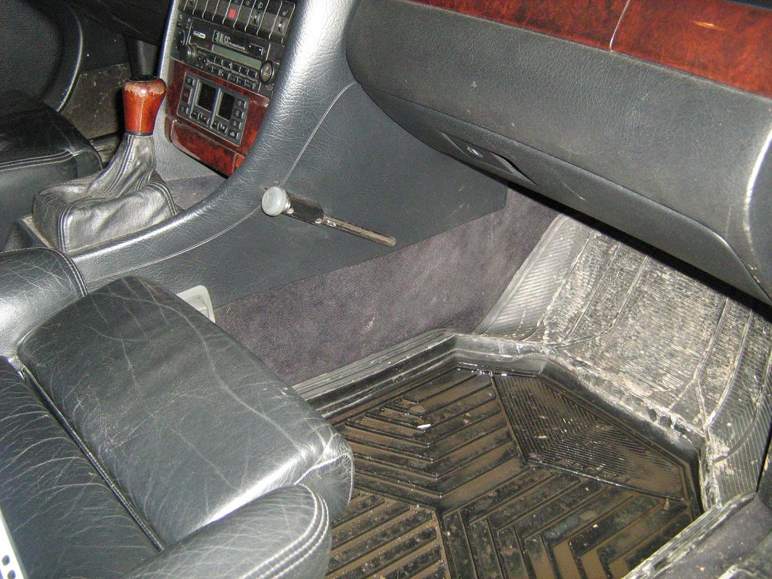

Не, пока только сходил сфоткал. Если не сложно на фотке ткни пальцем что куда замыкать, а то контактики у меня болтались, не хочется перепутать.
И сразу если можно где мозги находятся на второй фотке (кроме головы) :)
ps контактики болтались, это я их закрепил. Может быть неправильно друг-друга и зодно относительно креплений )
