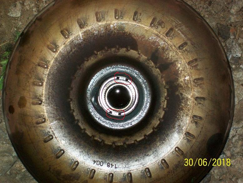

dimo61 писал(а):посмотри на пазы и шлицы гидротранса и в коробке внимательно , поймешь как они сочетаются с ответной частью ...
вот эти пазы должны совпасть или что то еще кроме них

aal555 писал(а):вот эти пазы должны совпасть или что то еще кроме них
они самые

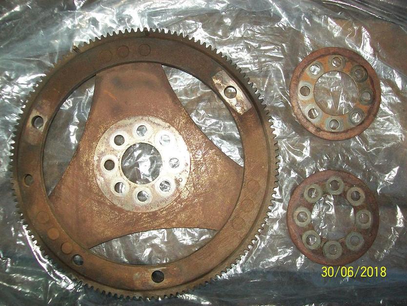

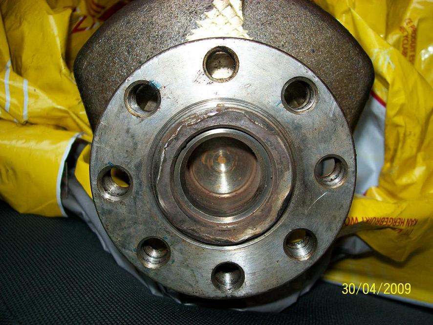

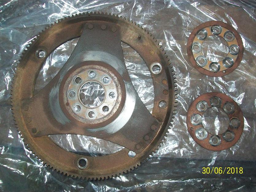

подскажите, что с чем тут надо совместить? как это все правильно установить на вал?
есть ли какие-то метки между гидротрансформатором и этим типа маховиком?
есть ли различие между этими двумя пластинами?какая с какой стороны ставится?

aal555 писал(а):подскажите, что с чем тут надо совместить? как это все правильно установить на вал?
Вроде только в одном положении можно вкрутить все болты. Так что попробуй, мне кажется не ошибёшься.

aal555 писал(а):а если у меня риска вмт окажется внизу или еще где? такого не может быть?
Изучи конструкцию. Там отверстия под болты немного смещены таким образом, что всё становится только в одно положение.
