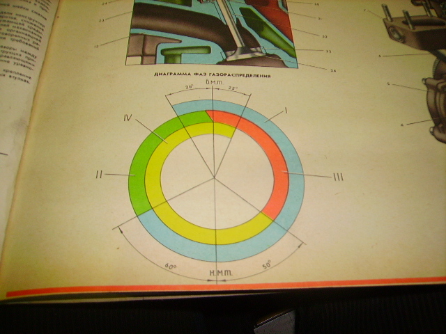

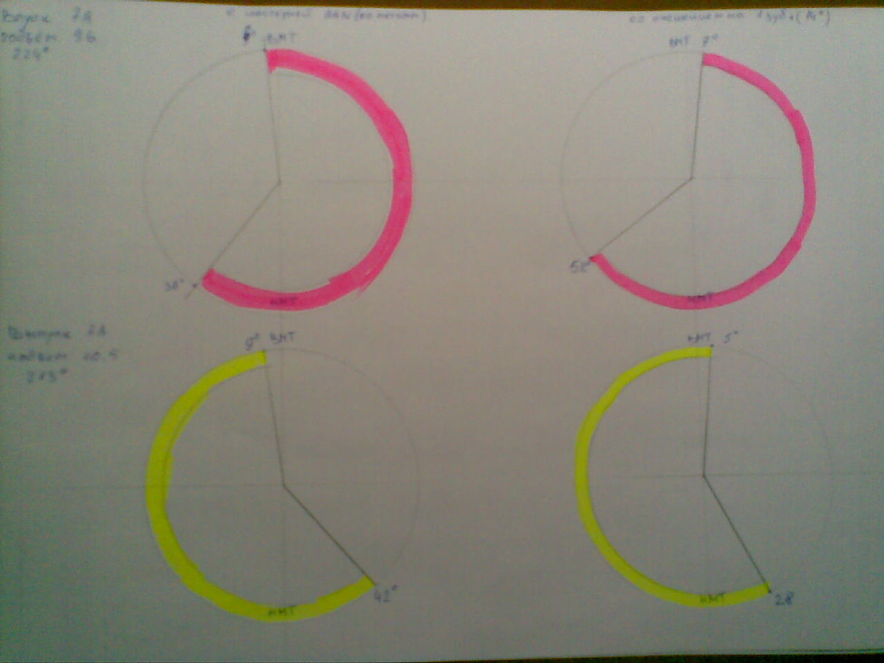

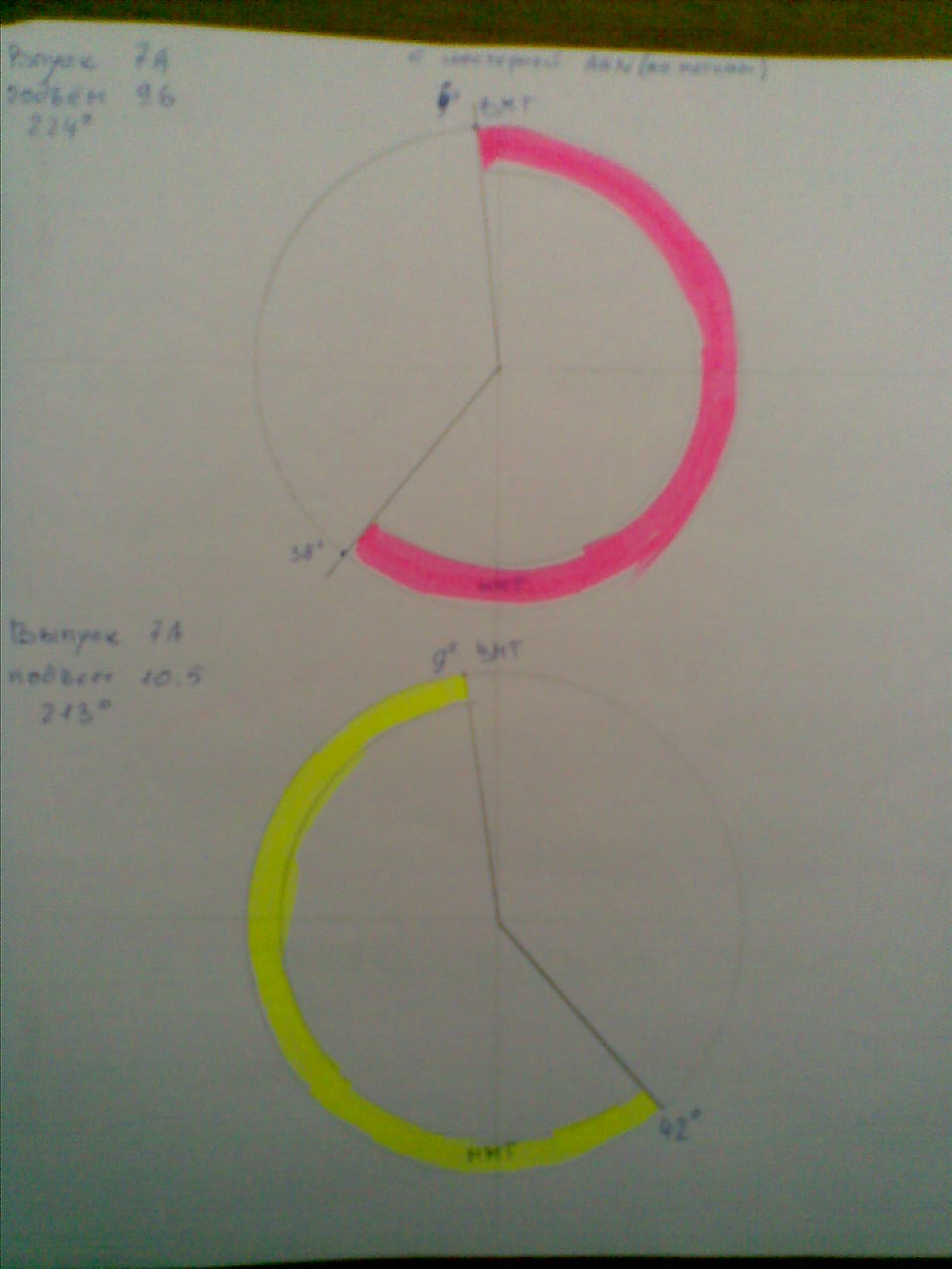

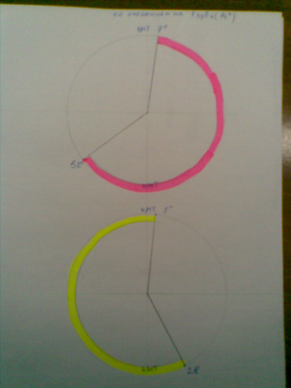

а ты не поленись и нарисуй все варианты фаз ,шестерёнок ,валов в таком виде как на фото для сравнения ...и выложи на форуме отдельной темой ...по моему так всё наглядно и понятнее ...

С рисунками шляпа,но в общем сами диаграммы видны.В общем первая это просто 7а на ааэн шестерне(аппелировал данными на тк),второй-смещение на один зуб (14 градусов).
было за 6 до ВМТ и 38 после НМТ впуск,за 42 до нмт и за 9 до вмт выпуск,а стало 7 после ВМТ и 52 поле НМТ впуск,за 28 до НМТ и 7 полсе ВМТ выпуск.
С рс шестерней я так понял смещение на 10 градусов(сами построите если надо))))
Вопрос в жизнеспособности данного эксперемента,и не встретятся ли поршни с клапанами(предполагаю что нет)
данные по валам взял здесь http://www.turbo-quattro.com/forum/showthread.php?t=658&highlight=%EF%EE+%E2%E0%EB%E0%EC

Народ ещё в чувства не пришёл после Нового года. Что ты хочешь добиться этими смещениями?

чуть лучшегонаполнения с 5500 до 7500
а вообще,так,балуюсь))
