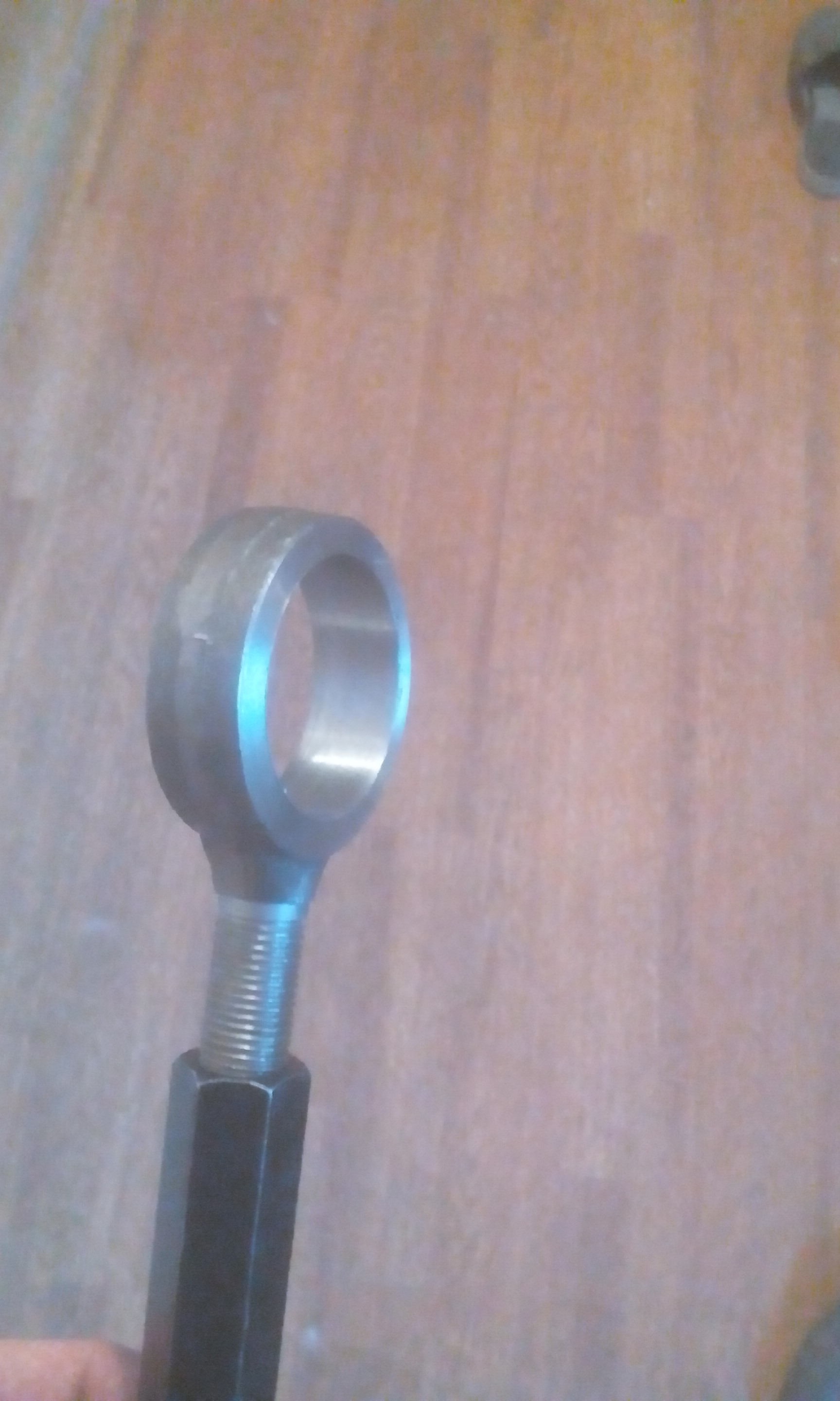

Еще переделал задние развальные тяги под сайлентблок от Мерседеса. Многие, за неимением у токарей подходящего куска металла, делают составную конструкцию, то есть вытачивают кольцо под сайлентблоки, а к нему приваривают резьбу. Мне такая конструкция не по душе, подвеска как никак. Нашел более простой в изготовлении и даже более бюджетный вариант. Покупаем рулевые наконечники от газели, шарнир из них легко демонтируется, несем к токарю на обычный токарный станок. Отверстие под сайлент нужно расточить всего на 1мм, далее нарезается нужная резьба под регулировочную муфту. Цена вопроса 300х2 рублей за наконечники и магарыч токарю за 15 минут работы. Получаем такое изделие по запрессовку сайлента.Изображение
Объясню, почему решился на такой колхоз. Родные шарниры по отзывам кваттроводов, имеют совсем никудышный ресурс, будь то дешевый Китай или дорогой лемфердер, да еще к цене деталей нужно прибавить стоимость работ по сход-развалу. Теоретически, мерсовский сайлентблок большего размера должен быть понадежнее. Поменять его можно сняв тягу целиком, не нарушая регулировки развала. Цена сайлента от 300р.

jonn48 писал(а):Еще переделал задние развальные тяги под сайлентблок от Мерседеса. Многие, за неимением у токарей подходящего куска металла, делают составную конструкцию, то есть вытачивают кольцо под сайлентблоки, а к нему приваривают резьбу. Мне такая конструкция не по душе, подвеска как никак. Нашел более простой в изготовлении и даже более бюджетный вариант. Покупаем рулевые наконечники от газели, шарнир из них легко демонтируется, несем к токарю на обычный токарный станок. Отверстие под сайлент нужно расточить всего на 1мм, далее нарезается нужная резьба под регулировочную муфту. Цена вопроса 300х2 рублей за наконечники и магарыч токарю за 15 минут работы. Получаем такое изделие по запрессовку сайлента.Изображение
Сделал так же, но не придумал, что сделать с пальцем.

Valior писал(а):Сделал так же, но не придумал, что сделать с пальцем.
С пальцами проблем не наблюдаю, стоят дешевые мейле еще от предыдущего владельца.
Очень полезная и бесценная инфа!!! Спасибо :eagerness:
полезно было бы выложить номер сайлентблока , я брал например по moog - MESB5169

Fregat666 писал(а):полезно было бы выложить номер сайлентблока , я брал например по moog - MESB5169
Странно, что я не выложил номер)

Номер по оригиналу A 220 352 02 27

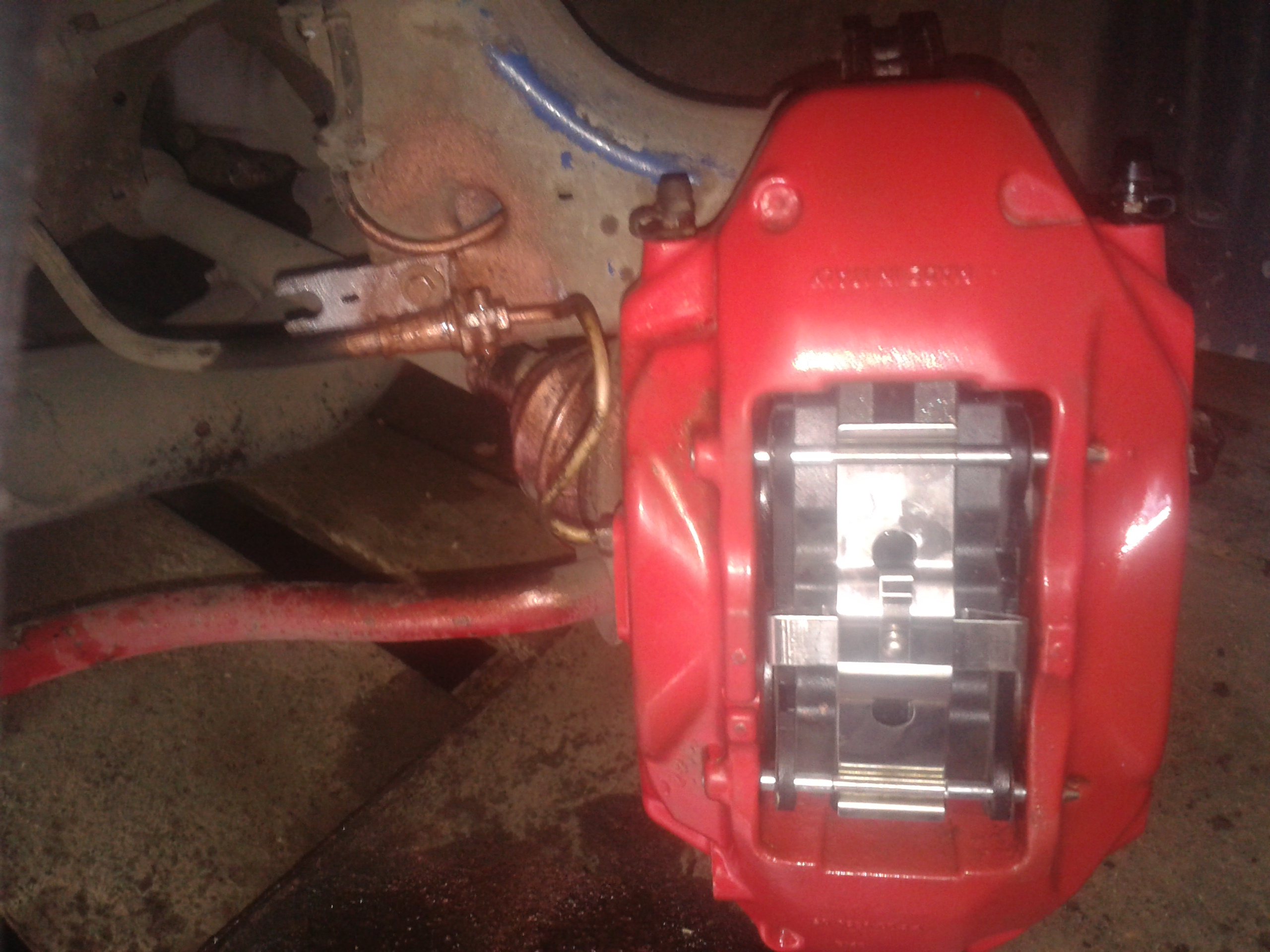

Еще поставил дешманские суппорта от туарега вместо классных дорогих оригинальных суппортов.
Вложение Фото-0701.jpg больше недоступно

Поршни новые точил?
jonn48
Сообщения: 4239
Откуда: Липецк
Сообщение jonn48 »
mishanja777 писал(а):Поршни новые точил?
Не, ремкомплекты с поршнями брал
mishanja777
Сообщения: 773
Зарегистрирован: Ср авг 14, 2013 8:49 pm
Откуда: Брест
Сообщение mishanja777 »
jonn48 писал(а):Не, ремкомплекты с поршнями брал
подскажи номер пожалуйста
jonn48
Сообщения: 4239
Откуда: Липецк
Сообщение jonn48 »
mishanja777 писал(а):подскажи номер пожалуйста
Вот 246914
mishanja777
Сообщения: 773
Откуда: Брест
jonn48 писал(а):Вот 246914
спасибо. а эти поршни как, ходят по сравнению с заводскими?
jonn48
Сообщения: 4239
Откуда: Липецк
Сообщение jonn48 »
mishanja777 писал(а):спасибо. а эти поршни как, ходят по сравнению с заводскими?
Ну покрытие у них другое, посмотрим. Нержа конечно наверняка, но у меня не нашлось материала для изготовления.
mishanja777
Сообщения: 773
Откуда: Брест
jonn48 писал(а):Ну покрытие у них другое, посмотрим. Нержа конечно наверняка, но у меня не нашлось материала для изготовления.
понятно, может и себе возьму. А есть чертеж втулок для этих суппортов и какие шланги тормозные надо к ним?
