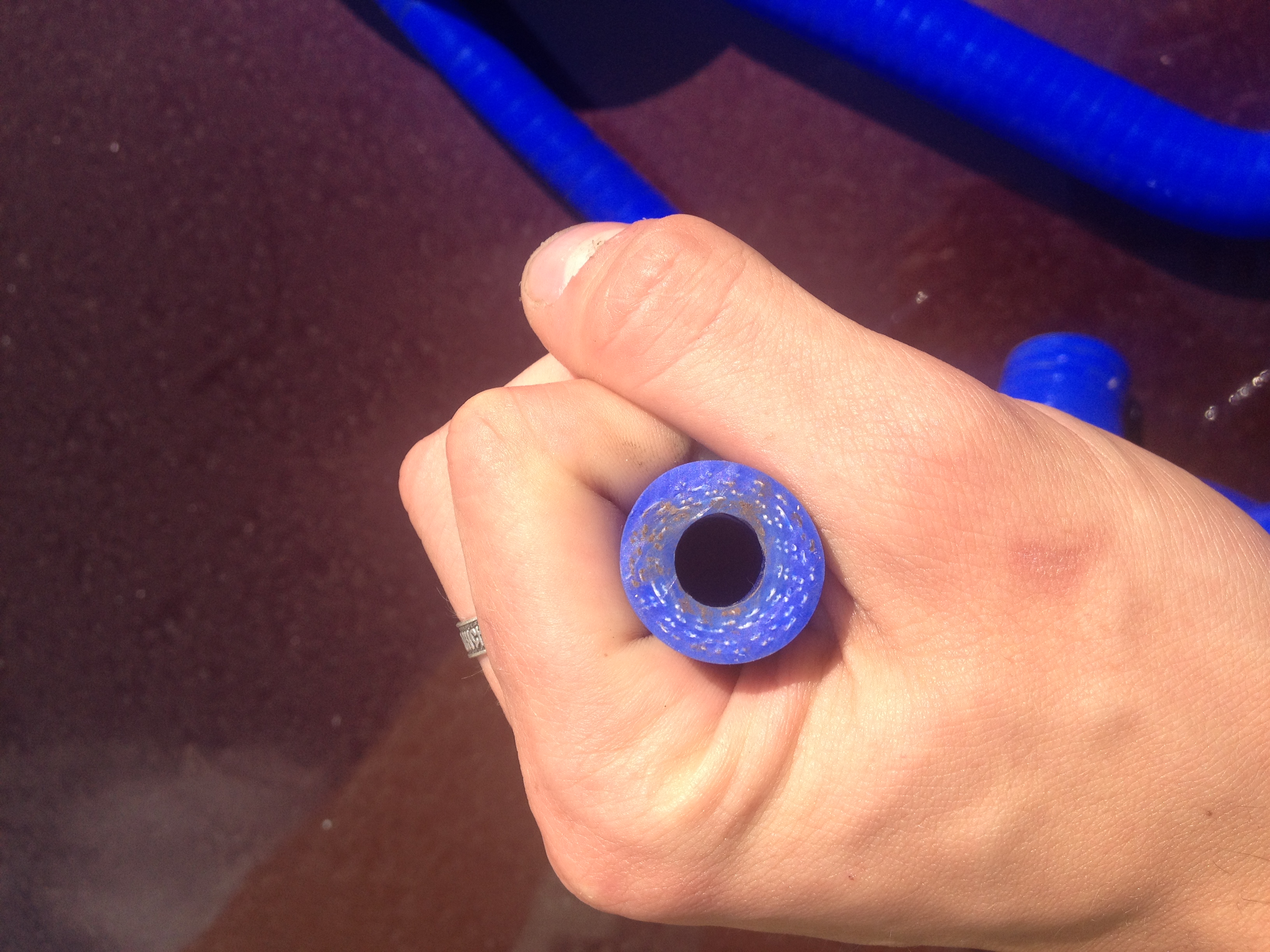

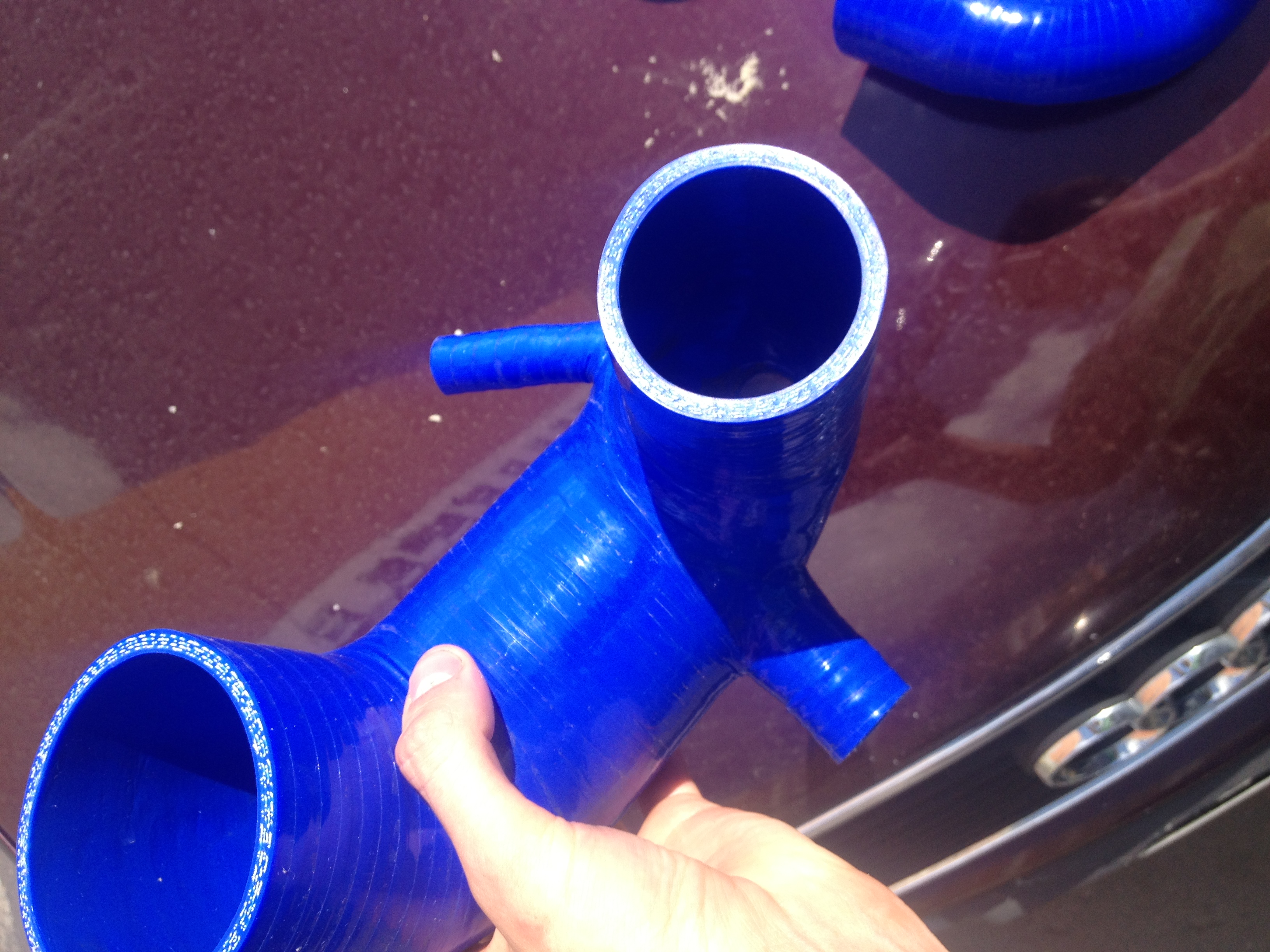

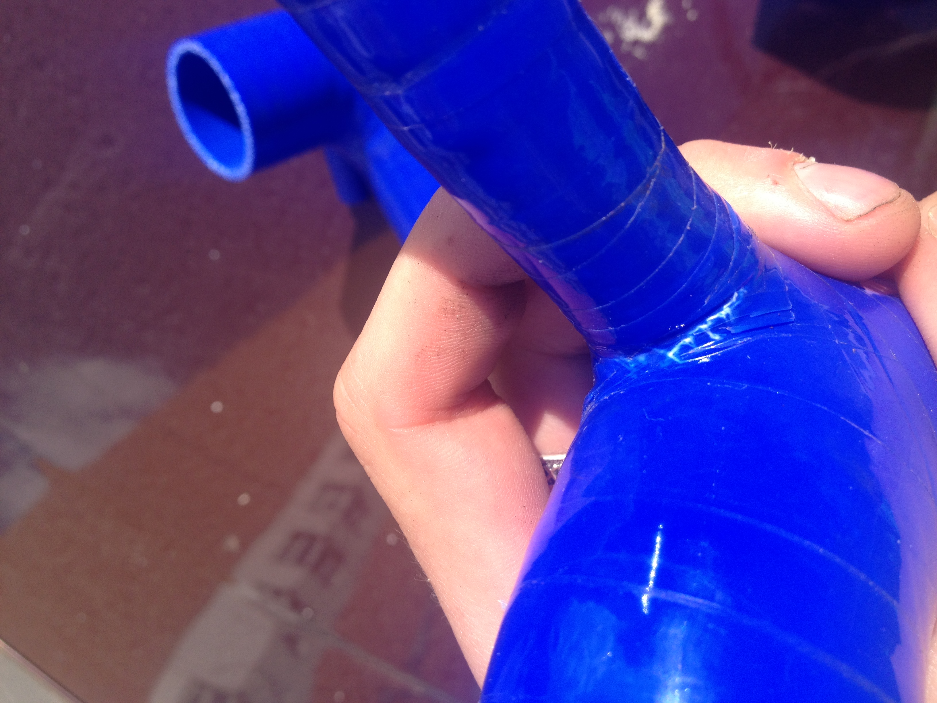

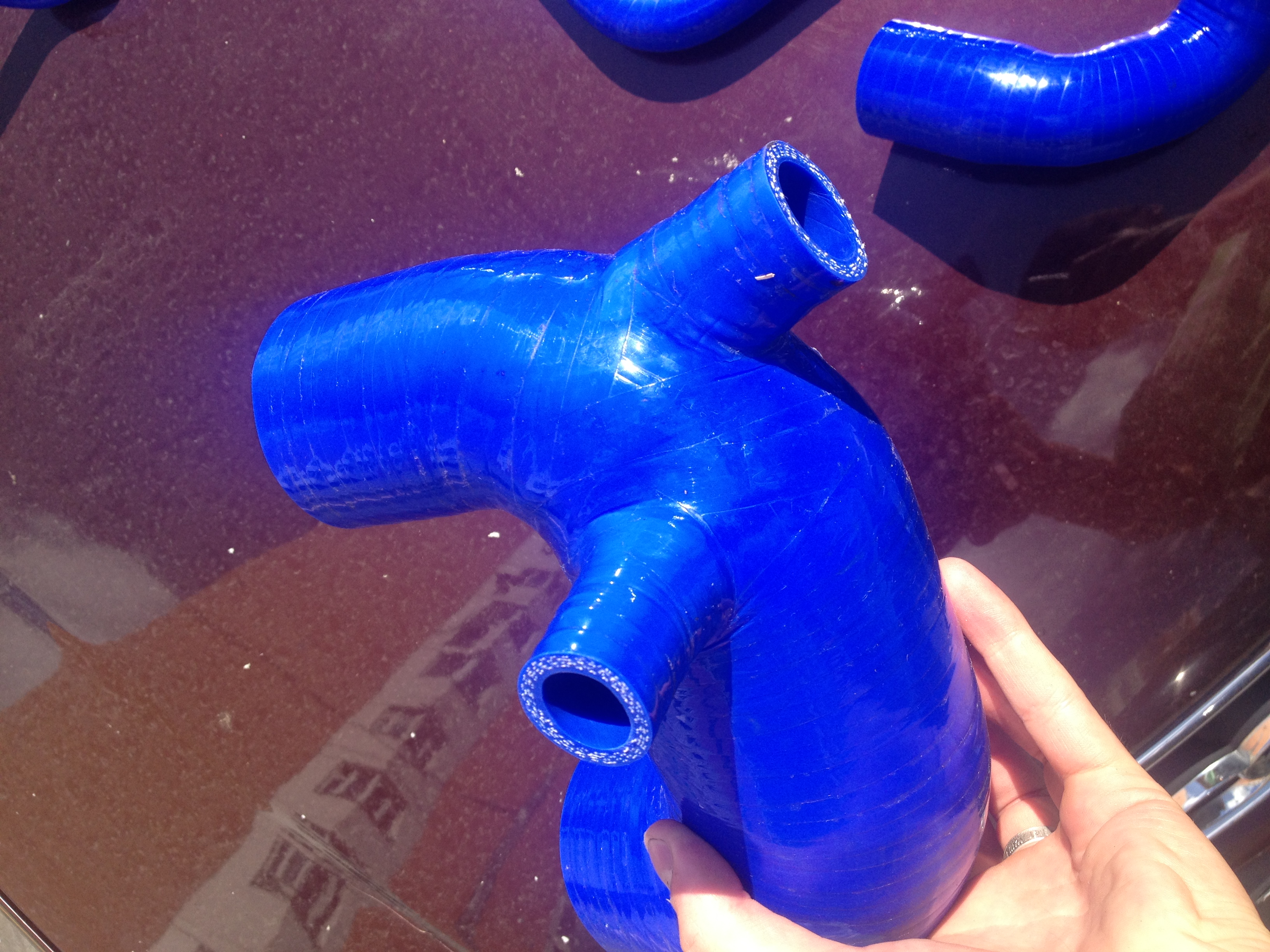

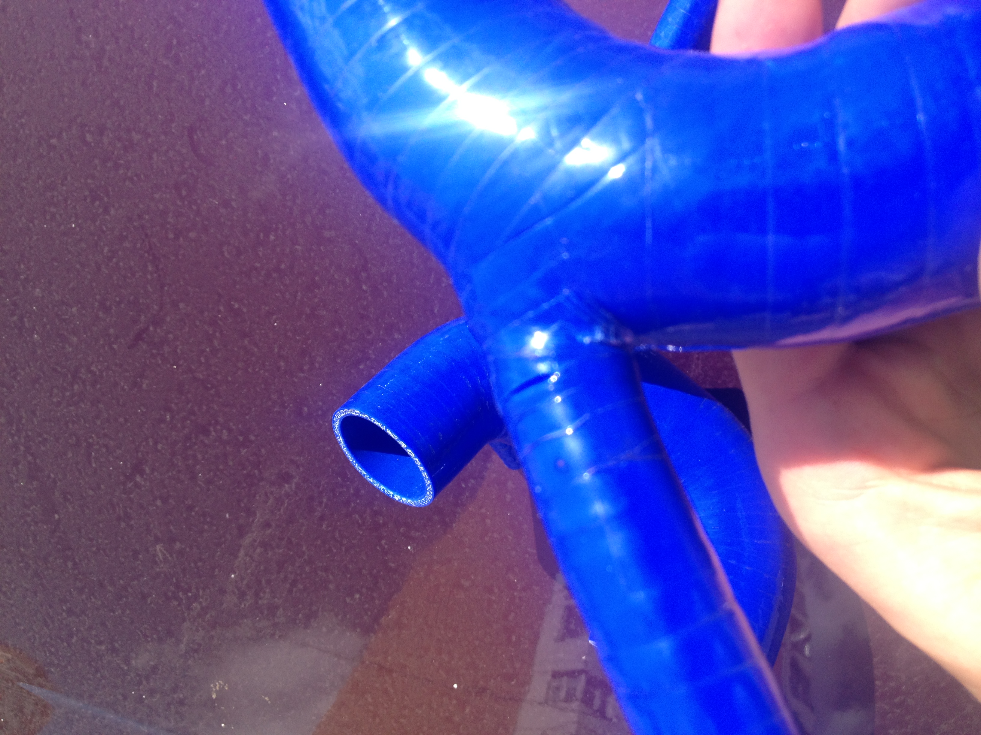

Забрал свои патрубки, качество реально отличное!! силикон толстый армированный, ради интереса хотел попробывать порвать патрубок впуска турбины, хер там был!!

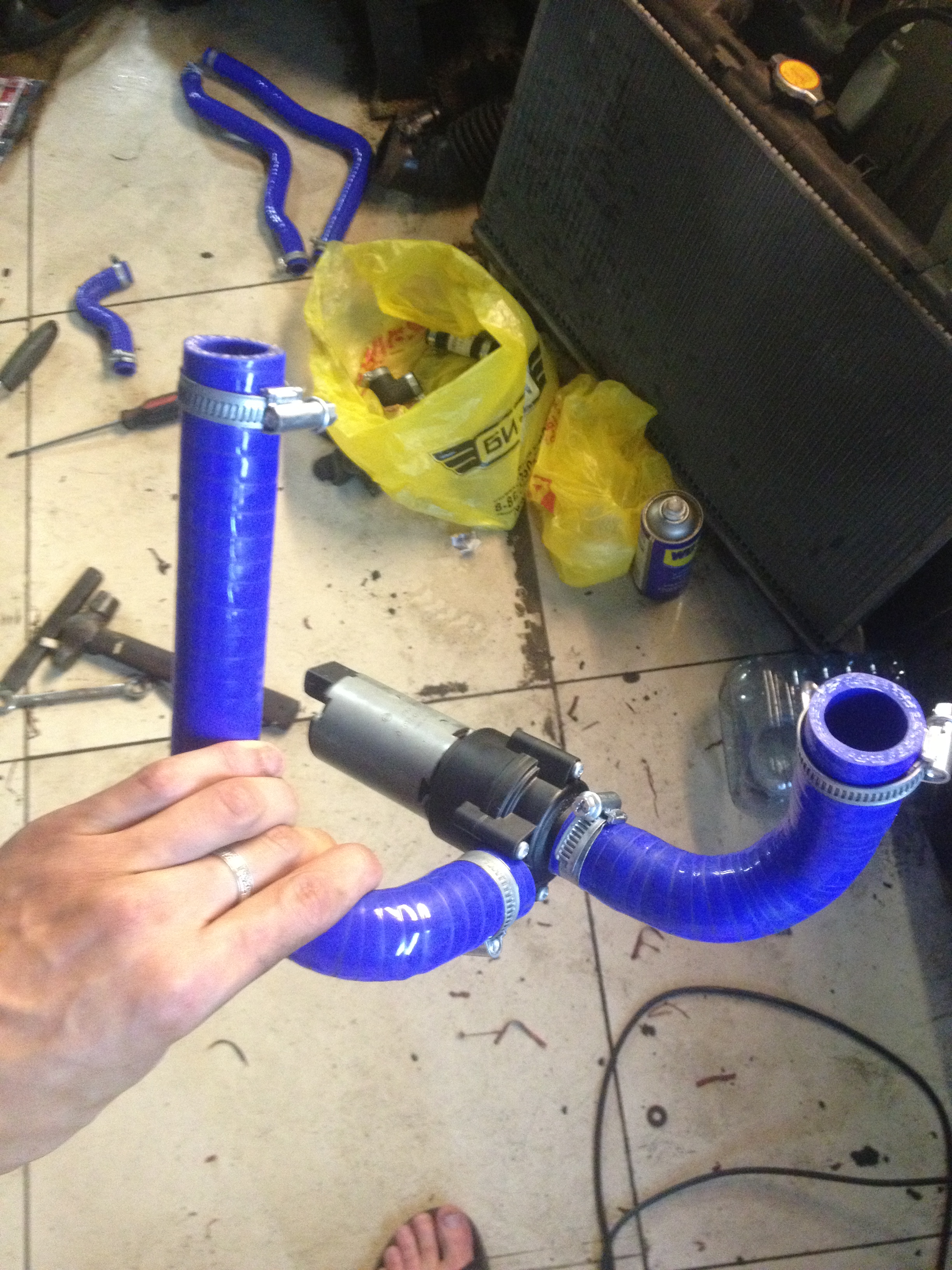

Так же сфоткал патрубки ОЖ, качество тоже отличное, маленькие фоткать не стал особо, только самый большой сложный сфотографировал.
Буду ставить в субботу, посмотрим че и как :)

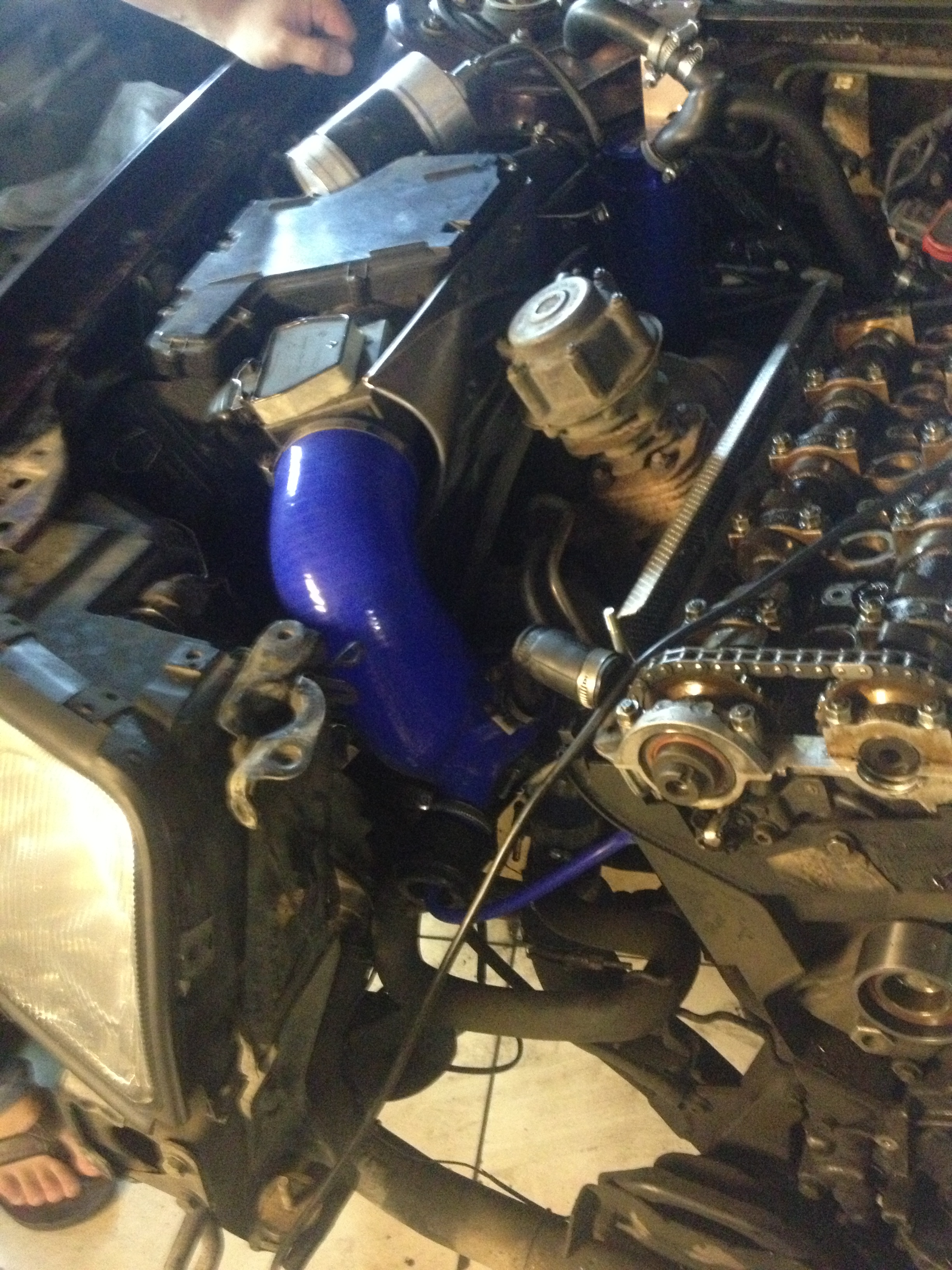

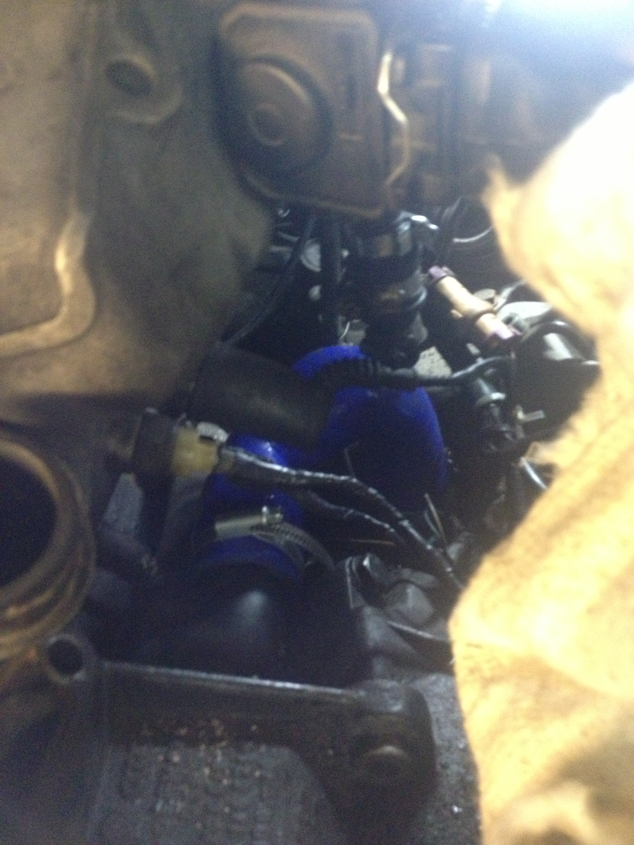

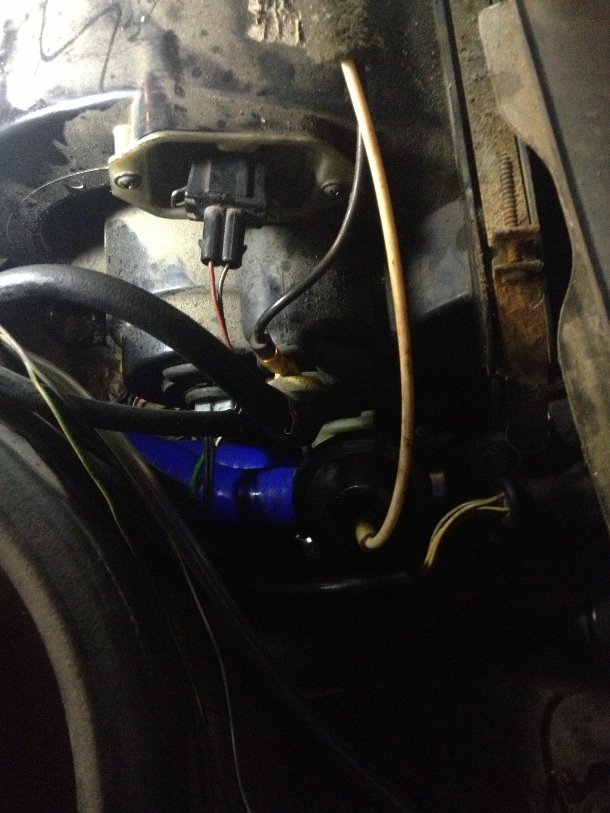

Поставил силикон ОЖ и патрубок расходомер->турбина
Что могу сказать, патрубок расходомер турбина встает с не большими подрезаниями, а именно на 1 см (лично у меня) нужно отрезать ушко на N75 клапан, потому что очень длинное оказалось. Дальше, подрезал на 1 см вход на турбину по кругу, после чего встал, как влитой :bp: (еще один человек делал точно такую же процедуру).
Патрубки ОЖ встали в болт, кроме обратки в бачок, толи у меня бачок очень расширенный уже толи так совпало, по кругу у носика срезал силикон до меньшего диаметра, чтобы одеть хомут, примерно по 1мм по кругу (у коллеги хомут оделся без подрезания, бачок новый).
пс. Силикон огонь, кипяток держит :)

Avanturist писал(а):Фотографии подкапотного пространства бы ещё увидеть, ждем авторитетных отзывов.
достаточно авторитетный отзыв? :dg:
