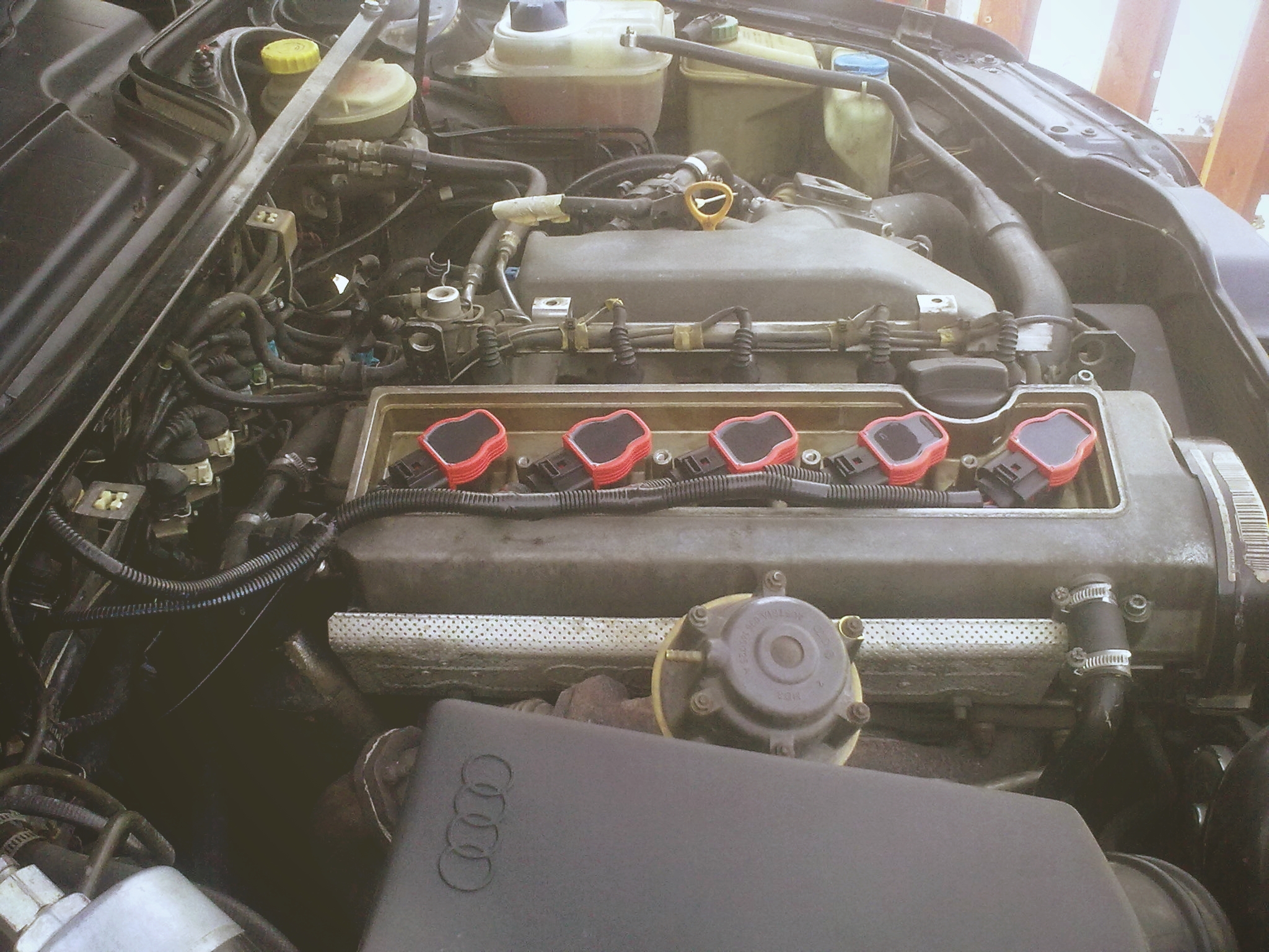

Поставил ТФСИ катушки. Мозги чип ПРЖ + мап 4 бара (под катушки соответственно). Были маленькие нюансы по проводке (кулибины мне контакты поменяли) при помощи Андрюхи (karec) и Григория все решил, за что огромное спасибо им :)
Пока "жопомер" говорит, что ТФСИ+ПРЖ+мап 4 бара быстрее чем чип МТМ :)

Alexei писал(а): Все-таки дуем больше
На сколько больше?

Да, тоже интересно, сколько дуешь?)
Alexei писал(а):Поставил ТФСИ катушки. Мозги чип ПРЖ + мап 4 бара (под катушки соответственно). Были маленькие нюансы по проводке (кулибины мне контакты поменяли) при помощи Андрюхи (karec) и Григория все решил, за что огромное спасибо им :)

1.5 - 1.6 избытка, точно не могу сказать, надо ставить выносной "бустомер".. но вот вчера вечером покатался, сегодня немножко... На мтм не ехала...(может конечно катушки полу-живые были) но сейчас едет отменно, даже на АКПП....
Боюсь представить что будет на МКПП с ланчем....))

а сколько тогда мтм дул?

МТМ по приборке дул 2.2, потом 1.9 (катушка 4ая загибаться начинала) (по сути как сток)
Сейчас с мапом приборка п*здит.. не смотрю на нее)

Alexei писал(а):МТМ по приборке дул 2.2, потом 1.9 (катушка 4ая загибаться начинала) (по сути как сток)
что за кривой МТМ?на Ы6 приборке должен 2,5 дуть, на Ы4 2,6
