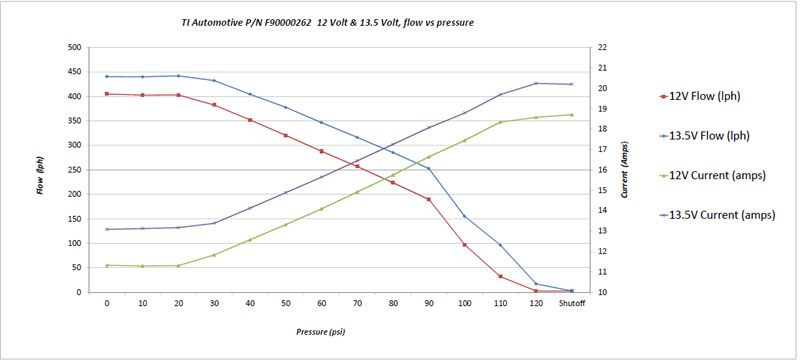

Есть еще новая серия Вальбро 400л/ч
http://www.dynosty.com/2011/08/walbro-400-fuel-pump/
[TABLE="width: 95%"]
[TR]
[TD="colspan: 3, align: center"]Walbro 400 LPH Fuel Pump Specs[/TD]
[/TR]
[TR]
[TD="width: 30%, align: center"]Click photo to view full size in a new window
Click photo to view full size in a new window[/TD]
[TD="width: 35%, align: center"]Изображение[/TD]
[/TR]
[/TABLE]
Вложение WalbroF9Flowchart.jpg больше недоступно
По идее он мощнее 044 боша и дешевле
Da Phazz
Сообщения: 4138
Сообщение Da Phazz »
Занимательно!
NeoS6
Сообщения: 337
Зарегистрирован: Пн мар 05, 2007 4:22 am
Откуда: Харьков
Сообщение NeoS6 »
Da Phazz писал(а):Занимательно!
Ога, у нас на 4 машинах 2.0ТФСИ стоят, на 7 барах рубят - пока ни у кого не воткнул, но мне как-то все равно бош роднее :)
Da Phazz
Сообщения: 4138
Я вот заметил, что у бош 044 значительно меньше проседает производительность при повышении давления
NeoS6
Сообщения: 337
Откуда: Харьков
Сообщение NeoS6 »
Ну, да, он как-то линейней и не так сильно производительность прыгает от напряжения, и амперов ему меньше нужно
