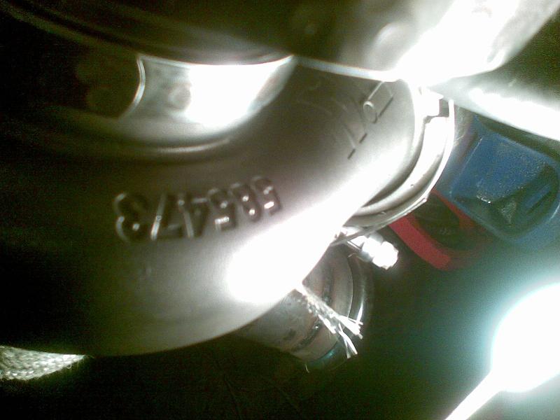

ruvili
Сообщения: 692
Откуда: молдавия
Сообщение ruvili »
Van Helsing писал(а):Я о том же говорю, надо спросить у Олега купе, я ему уже отправил письмо, он пока не ответил.
Вот что он ответил
да можно и обычно 4 цифры которые надо читать наоборот с конца в начало и это будет АР+модель турбины.
3053 = 3503 = 35R + 1.03AR

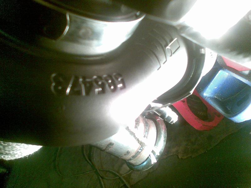

ruvili
Сообщения: 692
Откуда: молдавия
Сообщение ruvili »
Вот пару фоток
Van Helsing
Сообщения: 4556
Сообщение Van Helsing »
ruvili писал(а):Вот пару фоток
значит на 40-ках идет номер а на 28-ых и 30-ках нет номеров, странно это.))
