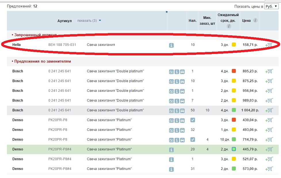

Вставлю свои три копейки. Экзист как замену оригиналу ВАГа предложил вот это:
Вложение Новый точечный &#1.jpg больше недоступно
Что-то новенькое, и на рынке они были представлены совсем недавно,вот что нашел в новостях экзиста http://exist.ru/Document/Letters/3179 Цена по экзисту на данный момент 158,71 р, что на мой взгляд более чем дешево. Я ничего не доказываю, не рекламирую, не рекомендую. Просто в связи с тем, что Бриски DR14YS сняты с производства, может кто-то решит поэкспериментировать с этой более чем бюджетной заменой)))) По скрину как вы видите заменители этих свечей в разы дороже. Номер свечей 8EH 188 705-031
вопрос из чего там игла и площадь
Clockwork
Сообщения: 140
Зарегистрирован: Пн фев 09, 2015 8:56 pm
Откуда: Воронежская область, Лиски
Сообщение Clockwork »
А вот хрен его знает, выясниться только с помощью эксперементаторов
Сообщения: 12108
Откуда: СПБ Павловск
Сообщение Neman »
Ои не кроссируются на ааэн ну никак.... 1.8, 2.7, вр6...
Clockwork
Сообщения: 140
Neman писал(а):Ои не кроссируются на ааэн ну никак.... 1.8, 2.7, вр6...
В экзисте карточка товара пустая, полной инфы о свечах нет, только параметры самой свечи, на какие авто рекомендуется неизвестно. Как ты узнал, что они не подходят на AAN? По экзисту заменителем этой свечи является Bosch 0241245641, который если верить каталогу все-таки совместим сцука с AAN'ом. Гугл по этим свечам тоже ничего толкового не говорит. Эти свечи сцука загадочны))))
Ioti
Сообщения: 1462
Зарегистрирован: Вт ноя 05, 2013 6:56 am
Сообщение Ioti »
каталоги Хэллы тоже пока не в курсе, что у хэллы есть свечи зажигания на AAN и эти свечи, в принципе...
Clockwork писал(а):. Экзист как замену оригиналу ВАГа предложил вот это:[ATTACH=CONFIG]35489[/ATTACH]
экзист в кроссах пиздит часто почём зря ... лишь бы продать
