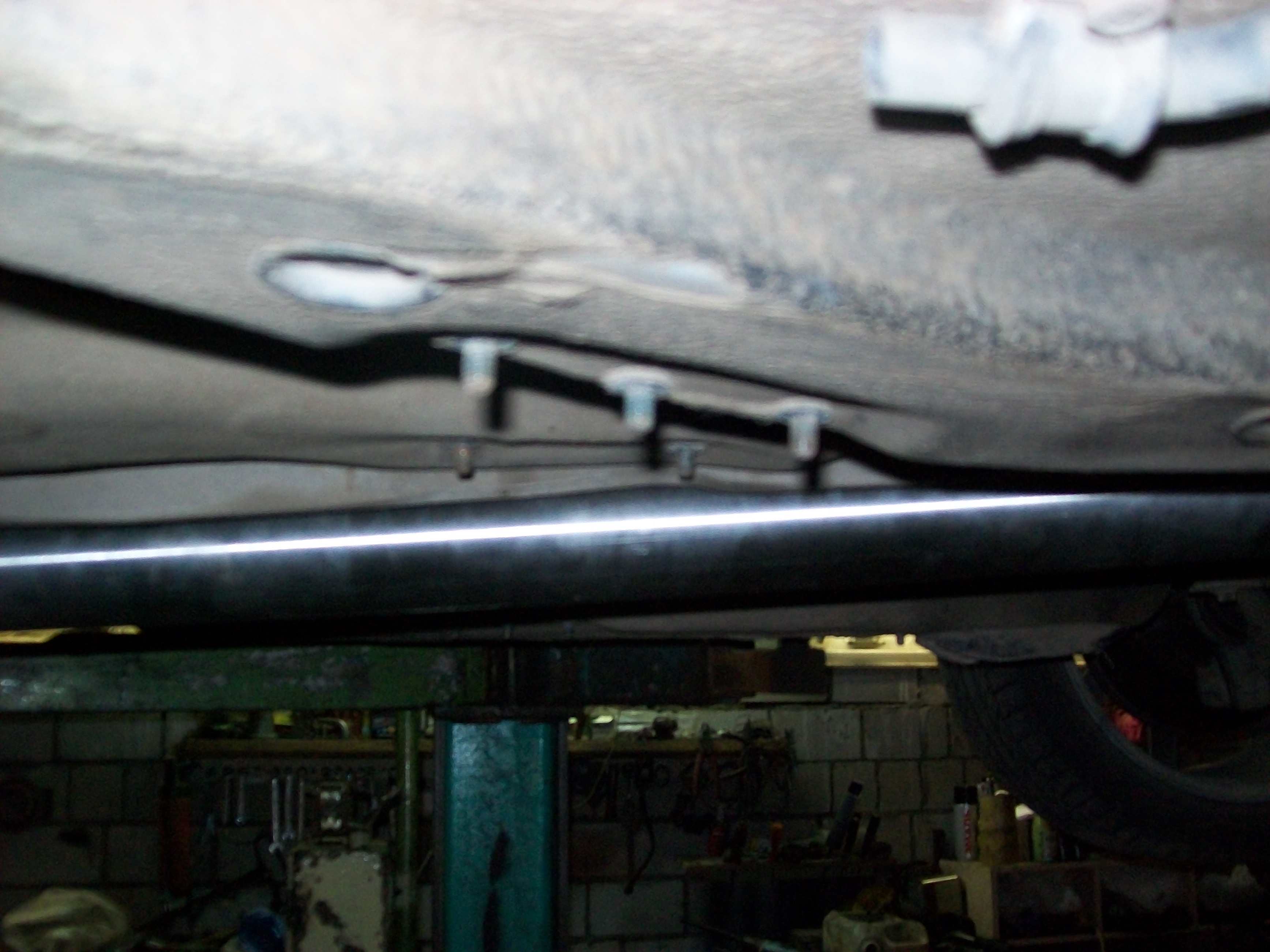

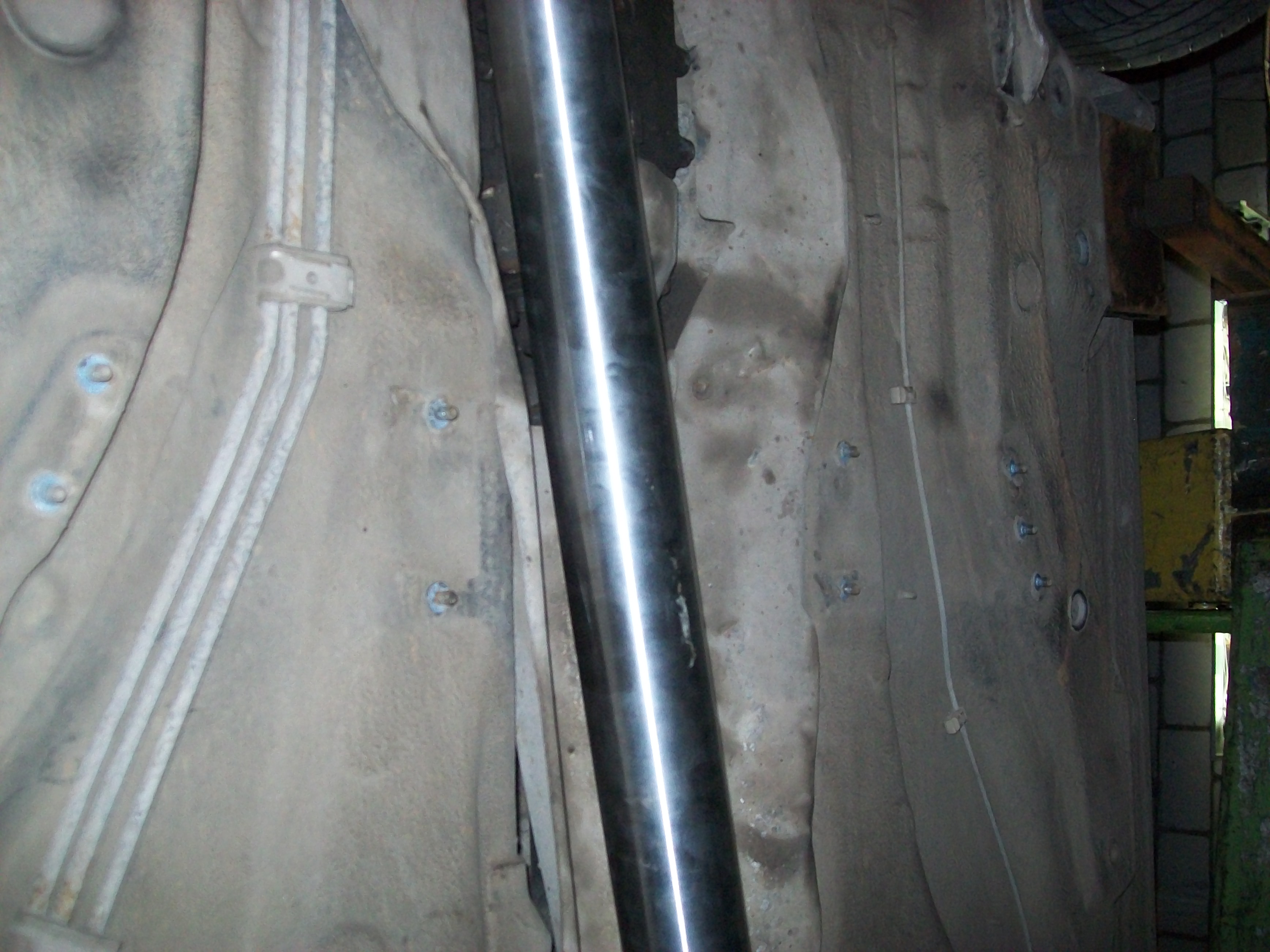

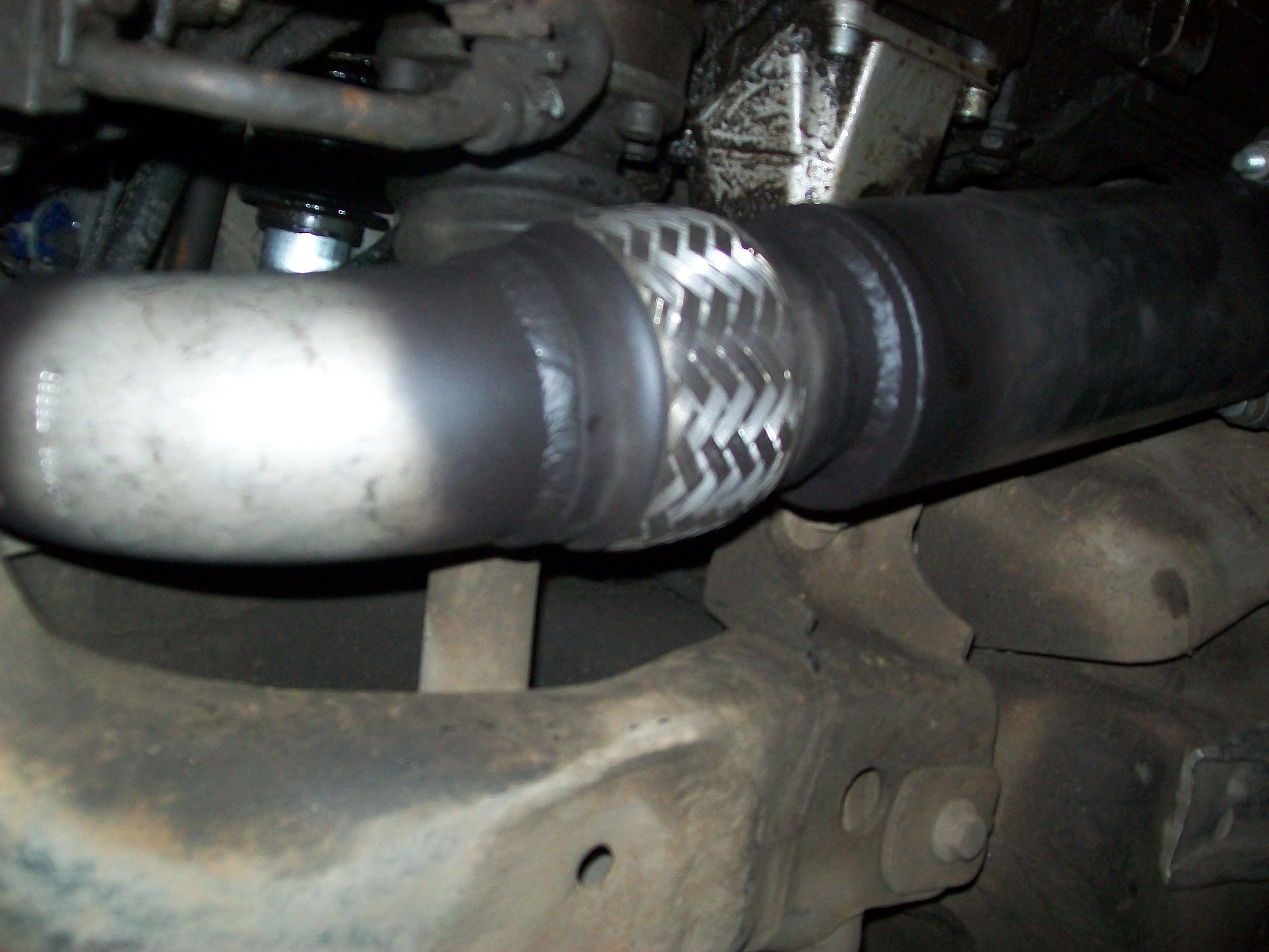

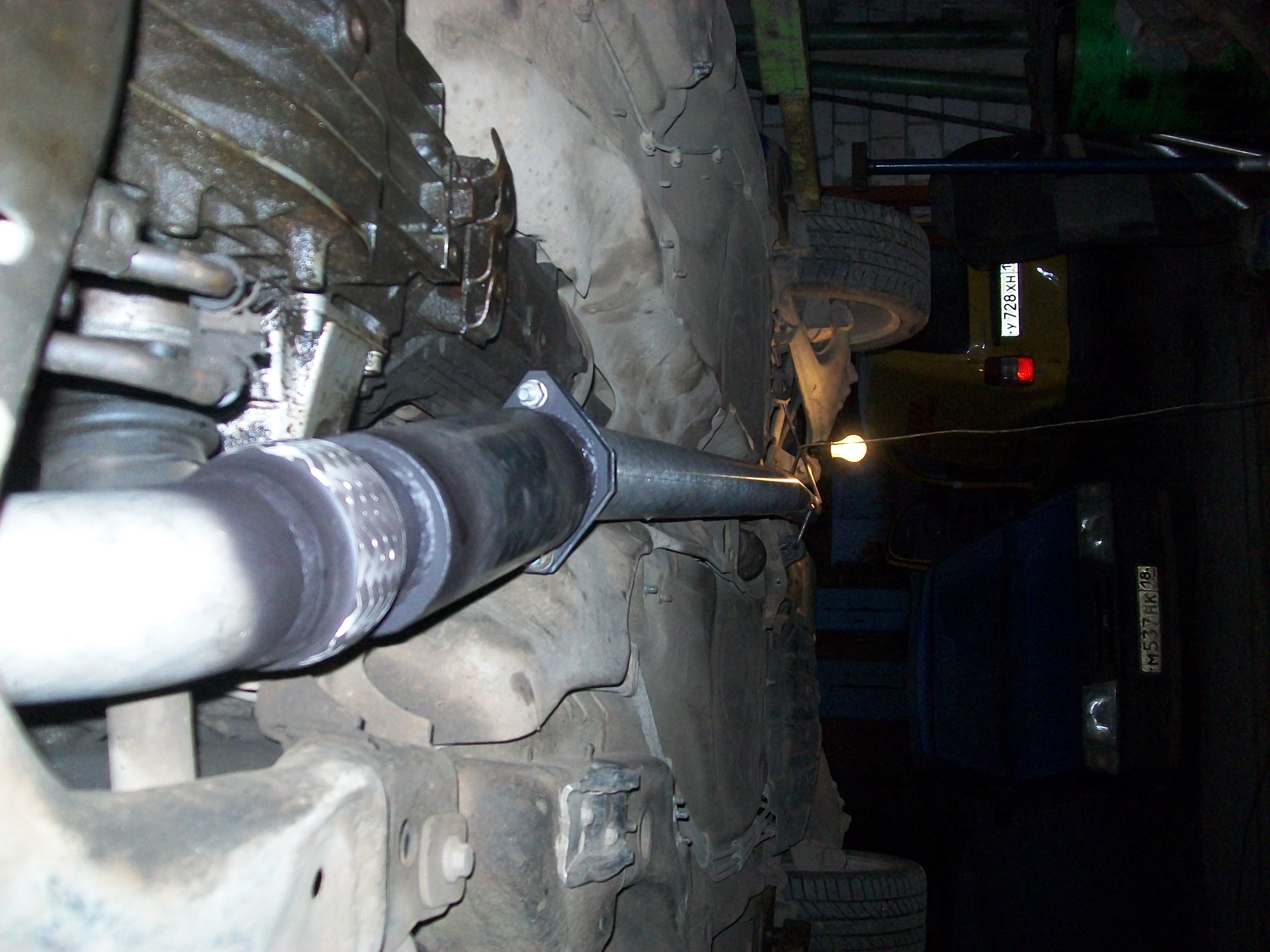

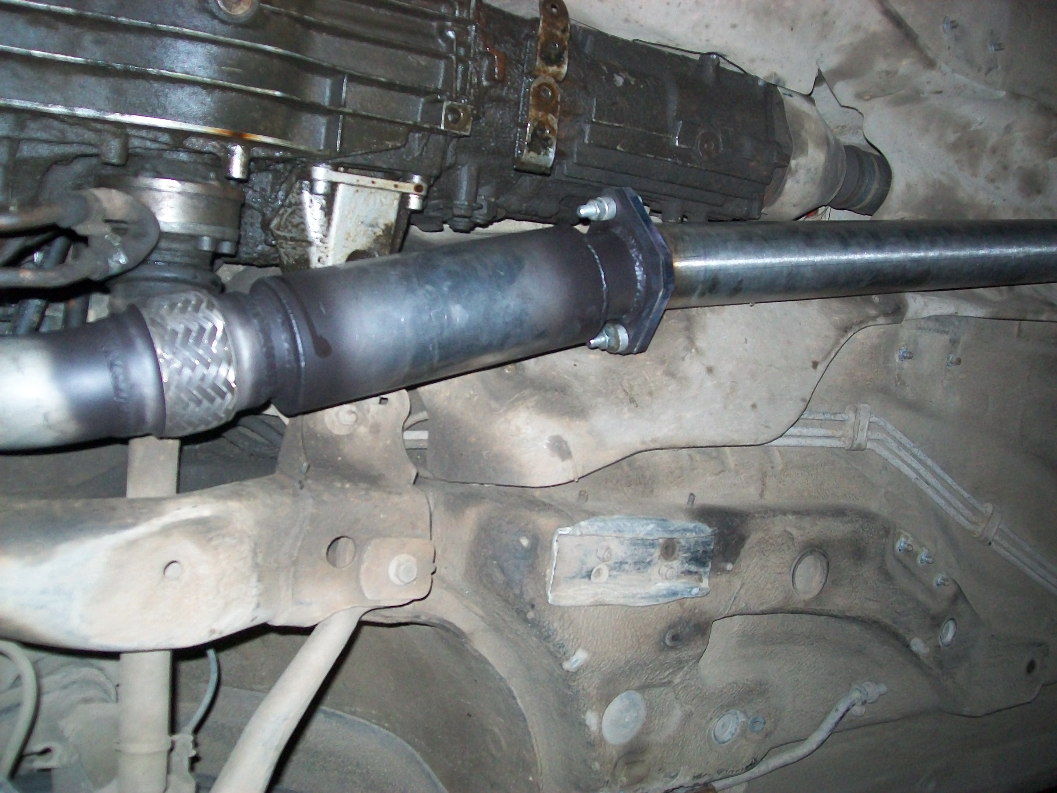

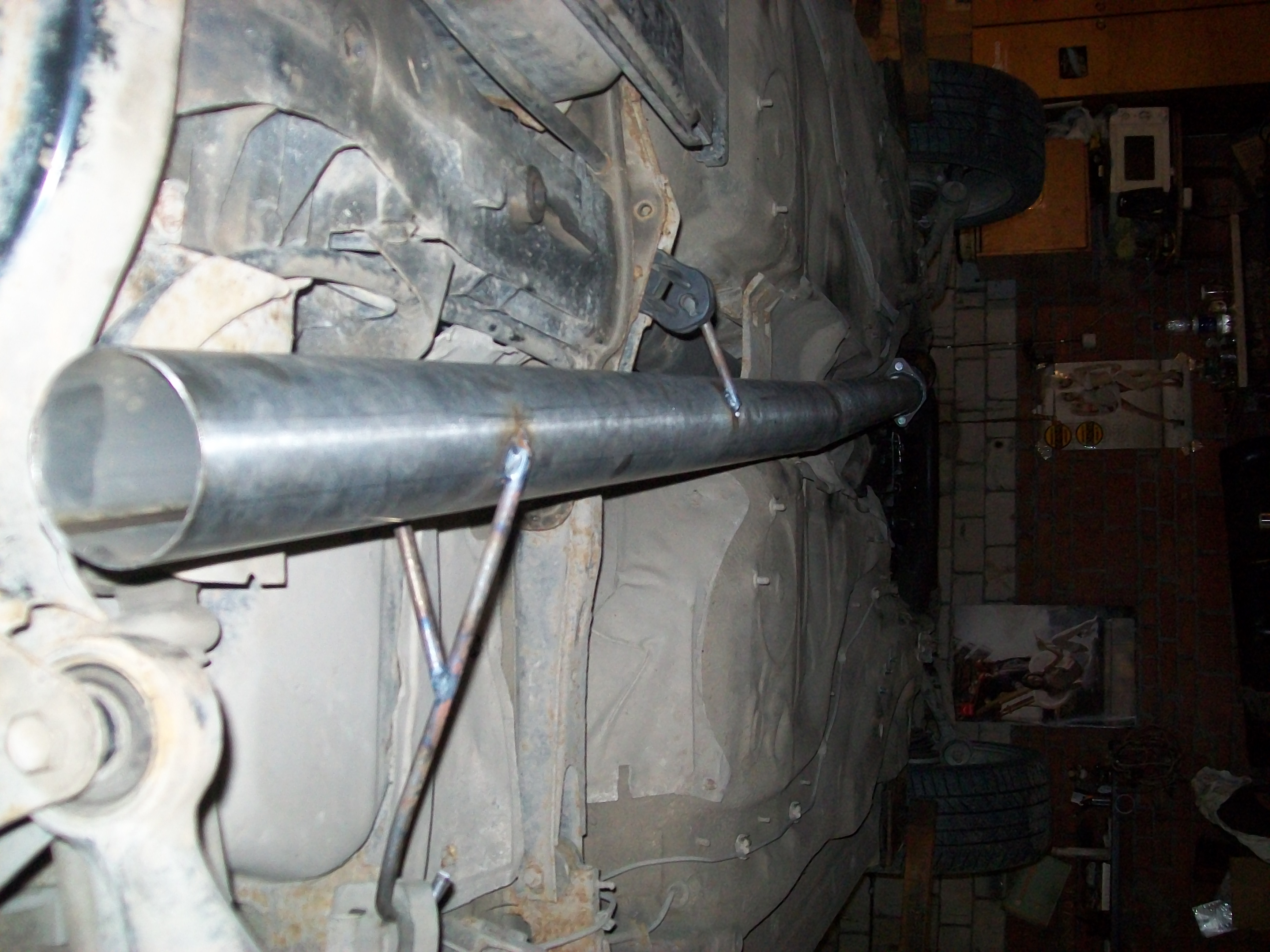

вот тоже решился сменить штатный выхлоп на 76-ой. на данный момент всё процессе подгонки и сварки. парни толковые, варят вроде качественно. но есть "но":
- не сделали крепление к коробасу. предлагали приварить крепление к пламягасу и подвесить на резину к уху правой лапы крепления мкпп;
- гофру приварили до крепления к коробасу. попросил переварить на после крепления. они же говорят, что это ни на что не повлияет;
- не получается пропустить трубу между траверсой (4A0 803 163) и теплоизоляцией, в связи с чем от последней решили отказаться.
Кто, что думает по этому поводу?

очень срочно! подскажите, пожалуйста, что делать с траверсой? машина висит на подъёмнике и мне сварных надо определить, как можно быстрее, что бы пытались впихнуть как надо или оставить как есть.
Serzyk
Сообщения: 3419
Откуда: Киев
Сообщение Serzyk »
aal555 писал(а):очень срочно! подскажите, пожалуйста, что делать с траверсой? машина висит на подъёмнике и мне сварных надо определить, как можно быстрее, что бы пытались впихнуть как надо или оставить как есть.
Ну например я у себя в том месте немного приплюснул трубу
aal555
Сообщения: 1815
Откуда: Ижевск
Сообщение aal555 »
Serzyk писал(а):Ну например я у себя в том месте немного приплюснул трубу
какие последствия могут быть при езде без траверсы?
Serzyk
Сообщения: 3419
Откуда: Киев
Сообщение Serzyk »
aal555 писал(а):какие последствия могут быть при езде без траверсы?
Это элемент жесткости кузова. я бы не снимал ее, проще чуть приплюснуть трубу
aal555
Сообщения: 1815
Откуда: Ижевск
Сообщение aal555 »
Serzyk писал(а):Это элемент жесткости кузова. я бы не снимал ее, проще чуть приплюснуть трубу
попросил, чтобы так же сделали. сказали что сантиметра 3 придётся выкроить. вообщем посмотрим что получится. фото готового выложу.
