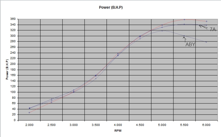

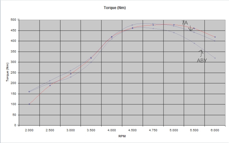

Куда крутить валы,написана куча книжек и была тема на этом форуме и я высказывал свое мнение и инфы,что я выложил более ,чем достаточно,что бы знать,что от 7А можно ожидать!Если собрался изготавливать валы,то скопируй с известных брендов,там люди поумней тебя и меня их разработали.На шриках кстати ,даже меток нет.Растроил ты меня ,что писец!Ваш гуру, ворованную СМС и правленную им,что выложил в открытом доступе?Я воще здесь ничего не выкладывал,а выложил на своем сайте,а здесь дал ссылку,потому как Шерхан попросил!Здесь не то что инфу,ролики с заездами своих тачек выкладывать нет настроения,после ругани с некоторыми клубнями.Хорошо хоть здравый смысл стал побеждать,а то до сих пор верили бы,что на мотронике можно запросто настроить 500+,программируемые мозги отстой,сначала мотроник едет по МАФу,а потом по МАПу и т.д. Я живу далеко от тех мест,где у эсочников есть деньги,хотя бы на РС2 комплект,максимум на чиповку.Мне что нужно было выложить всю инфу , на сколько валы крутили и прошивками?Объясни,как мне нужно было правильно, по твоему мнению поступить?

dimo61 - все равно инфа по поводу куда и сколько крутить - не даст почти ничего - все равно надо настраивать на стенде. надо один раз съездить 2400 км и все - только не забудь что настраивать нужно на том бензине на котором обычно ездишь - в смысле азс
Dip писал(а):Куда крутить валы,написана куча книжек и была тема на этом форуме и я высказывал свое мнение и инфы,что я выложил более ,чем достаточно,что бы знать,что от 7А можно ожидать!
так делают люди со своими мыслями , они собаку съели в атмовалах, но на других моторах ...то что они мне уже сделали, по поджопным ощущениям нравится больше 7А валов ...освободились 7А валы,их теперь можно запилить ... :D
вот попробывал наложить друг на друга твои графики с абэигрек ,7А валами,красным- последний выбранный вариант ,на одной масштабной сетке...
получается на 7А валах на низах побольше мощности( на 10лс?) это в езде как чувствуется?(7А валы стоят по стандартным меткам?)
твой выбор -более широкая полка момента,но она несколько сдвинута вверх?

dimo61 писал(а):вот попробывал наложить друг на друга твои графики с абэигрек ,7А валами,красным- последний выбранный вариант ,на одной масштабной сетке...
У меня 200-ка 3В сток,на валах 7А лучше валила, по ощущениям.По РС2+ варианту,последние графики, не окончательный вариант.
