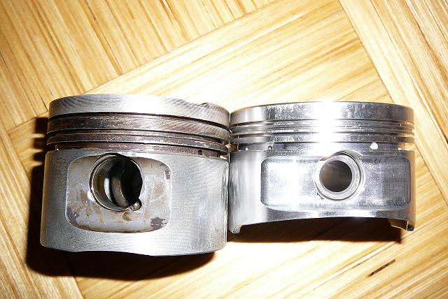

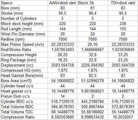

У одного набор такой, для ежедневной езды
AAN блок, 95,5 колено, 144 мм шатун, custom 83mm 8,5:1 JE поршня
GT30R выходит из вакума с 1600 об.м, макс обр 7000
Вот размер поршня=кубатура
81.5mm = 2491cc
82mm = 2522cc
82.5mm = 2553cc
83mm = 2583cc
83.5mm = 2615cc

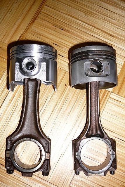

вот еще такой
7a блок
2.5 дизель колено ( с 48 до 46мм шлифовка)
140мм BMW шатун(318 ,518 91-94 годов)
Supra 7mgte поршень, сверху сточено 1.5мм
7a валы, 265kw софт+300map (max rpm 7300)
630cc siemens deka форсы
ITS SH55 тубо
ET 11.2@209.9km/h
Сравнение BMW M50B20TU шатун и Supra 7MGTE поршень с AAN комплектом, плюс инфа AAN+дизель колено, 3В, TDI блок

Как долго и в каких режимах катают эти моторы.
В подкапотное 45-го кузова 236мм. блок встаёт без проблем.
При таком R/S не тонковата ли стенка при поршне 83мм., горизонтальная нагрузка на цстенку цилиндра всё-таки возрастает?

Тот что с поршнями от супры, катают только на драге или кольце, низ мотора держиться без проблем, проблема с супровскими кальцами, они из чугуна и любят лопоться-трескаться. Катают мотор уже 2 сезона по 5-6 сревнований (можно высчитать километраж 400м на количество заездов,кто хочет).Просто такой комплект для хобби кара очень бюджетно, блоков 3B, KG, MC навалом.
Если на каждый день и много дури + ресурс, то дизель блок и колено, 155мм шатун, оригинал поршня, либо 159мм шатун и custom поршня,с толстой прокладкой можно сыграть с сжатием. В Б-3,4 кузов дизель блок высоковат, впуск коллектор упирается в капот.
