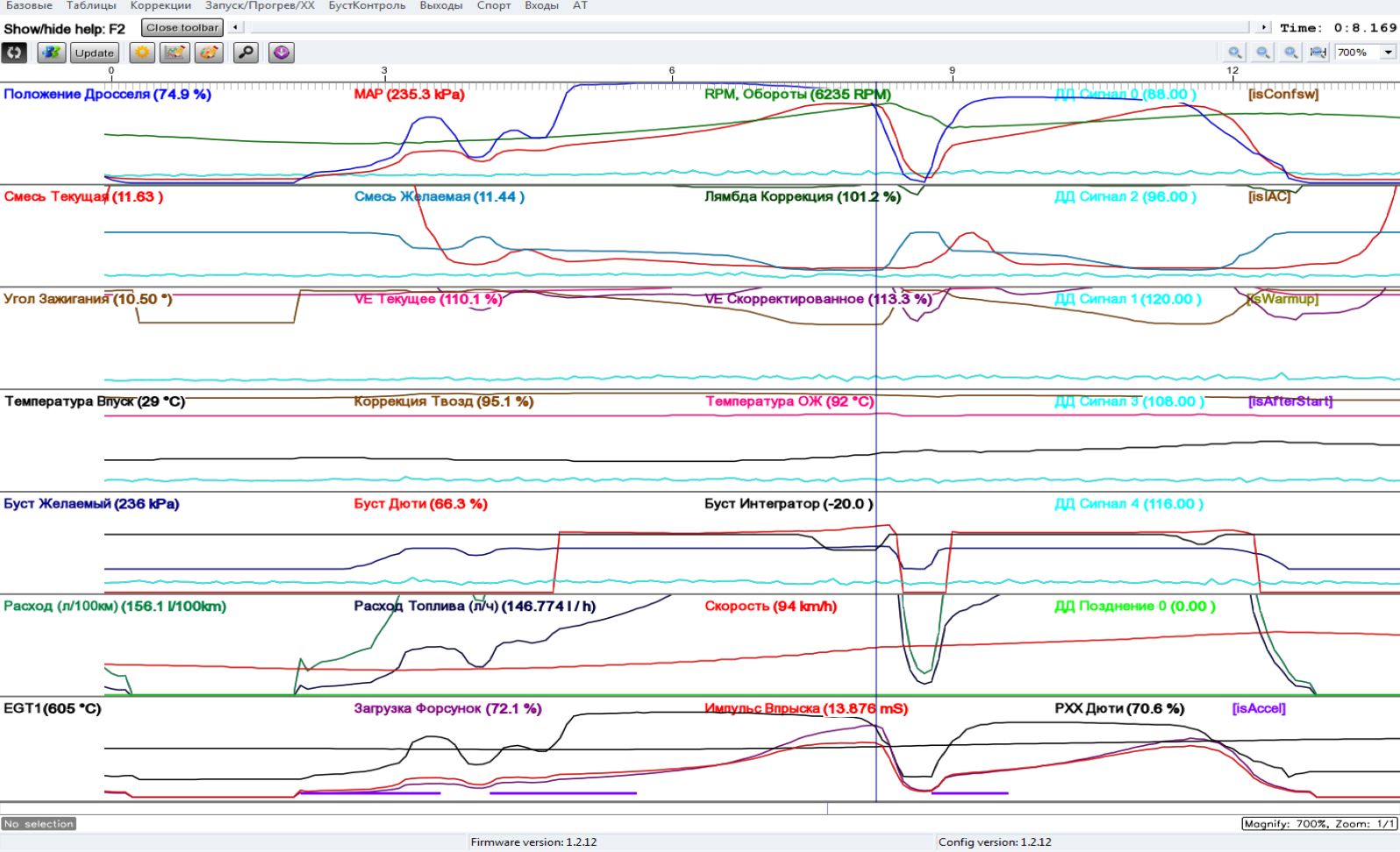

Скиталец писал(а): Стехиометрия может быть и 9 и 6 и даже чуть больше двух.
Реальное давление в рейке под нагрузкой? Что с топливной делал?
С топливной ничего не делал. Только насос 290 л/ч
Давление в рейке пропорционально наддуву. т.е 5.4. РДТ на 3 bar
Ага, на нитрометаноле ездит)

RAS 20V писал(а): С топливной ничего не делал. Только насос 290 л/ч
Странно. Родная топливная уже душит форсы производительностью от 600сс
И 290л.ч надеюсь не просто в бочку , а с давлением

Скиталец писал(а): Странно. Родная топливная уже душит форсы производительностью от 600сс
Я форсы на производительность не проверял. Данные от продавца.
ReqFuel под эти форсы.

RAS 20V писал(а): Я форсы на производительность не проверял. Данные от продавца.
Суть не в этом.
Если в водонапорной башне нет воды, то какой бы золотой кран ни был, и как бы ты его не крутил , из него ничего польется

Скиталец писал(а): Суть не в этом.
Это понятно.
Но я пока не замечаю чтобы мне по топливу что-то не хватало.
Что скажешь про дышит-не дышит?

RAS 20V писал(а): Это понятно.
Я просто хочу понять реальную загрузку.

Скиталец писал(а): Я просто хочу понять реальную загрузку.
Понял.
Нужны еще какие-то данные?
Могу выложить скрин лога
Скиталец
Сообщения: 9985 Зарегистрирован: Вс апр 01, 2007 7:34 pm
Сообщение
Скиталец » Сб июн 11, 2016 10:59 pm
Не надо. Цифры реально красивые. И о многом говорят.
Если что то не так, то думаю знаешь где копать)))
RAS 20V
Сообщения: 1949 Зарегистрирован: Чт июн 28, 2007 11:07 pm
Сообщение
RAS 20V » Сб июн 11, 2016 11:05 pm
Скиталец писал(а): Не надо. Цифры реально красивые. И о многом говорят.
Приятно.
Так, какое твое резюме по мотору?
