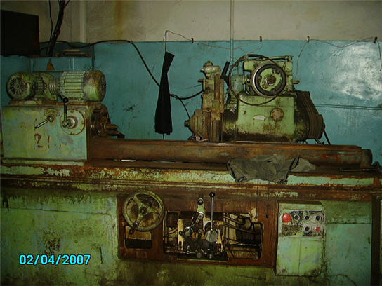

ну так два вопроса :
1. так как у нас тяжёлая машина ,перекрытие не желательно ? чтобы " низы" не потерять ..(как бы "городская" машина )....стало быть увеличивать только подъём ...
2.какой максимальный подъём допустим для ааэна ?как показали себя в езде неполнобазные ааэн валы ? (на фото путь к неполнобазной халяве ..)
или пусть есть перекрытие и подъёмы злые,главное чтобы турбина пораньше "дула" ?
