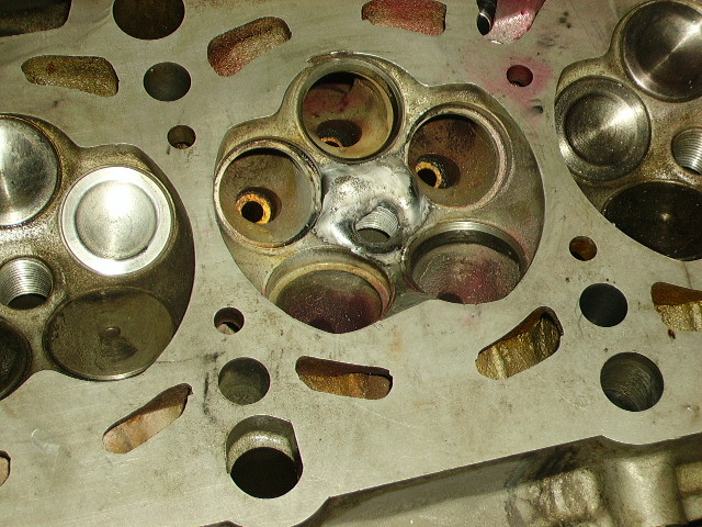

замена сёдел на 20вт после обрыва клапана ...предварительный этап ...заварка трещин, перед восстановлением резьбы свечи ...
В чем изюм? Что алюминий можно варить? Или то что седла тоже можно успешно менять?

Дима, ты себя считаешь профессионалом и 14 лет как ты говришь без косяков но так не бывает. Изначально косяки есть у всех и не внимательность в том числе. И так заявлять что проблем никода не было мне мягко сказать мало верится.
Вернись в этой теме к фоте с МСК и если ты как говоришь человек со стажем то тебе есть с чем сравнить по памяти хороший МСК с некачественым. На той фоте очень хорошо видно, что хоть МСК который стоял, хоть который не стоял одного помола. И там очень хорошо видно то что сама рабочая часть МСК с заусенцами чего нет на хороших даже на не оригинальных колпаках.
Ты хотел наверное понтануться выложив фоту с завареной ГБЦ. Поверь мы варим люминий каждый день в том числе и для других автосервисов. И ничего в этом супер пупер нет. Хороший тиговский аппарат стоит 150 т.р. Что бы научиться хорошо варить нужно как минимум год затратить.
Я не знаю кто эту ГБЦ варил, могу лишь сказать что даже на такой маленькой фоте хорошо видно как метал вспенился.
Ууу...понаписали тут...ГБЦ ещё даже и не поставил, морозы не дают, так что рано вердикты делать, может проблема и не ушла ))
Могу себе позволить ремонтироваться сколько угодно - ещё одна Ауди есть на чем ездить.

koenig_man писал(а):Дима, ты себя считаешь профессионалом и 14 лет как ты говришь без косяков но так не бывает. Изначально косяки есть у всех и не внимательность в том числе. И так заявлять что проблем никода не было мне мягко сказать мало верится.
Уважаемый,вы читать кроме своих постоф чтонибудь умеете????
Дядя Дима Руским по белому написал причину выкладывания данной фотки,и контекст был совсем другой нежели ты расписал.Тут на днях на форуме похожий Уважаемый специалист уже появлялся,вроде тебя,который 1000 моторов Руками перетрогал))))))

3.4. я шов не переживаю,тк варил мой знакомый ,занимающийся практической сваркой всех видов лет 35 и преподающий сварку ....лучше него затруднительно найти сварщика....он за свою работу отвечает ..
весь этот наплав будет срезан вообщето, до поверхности камеры сгорания ..
