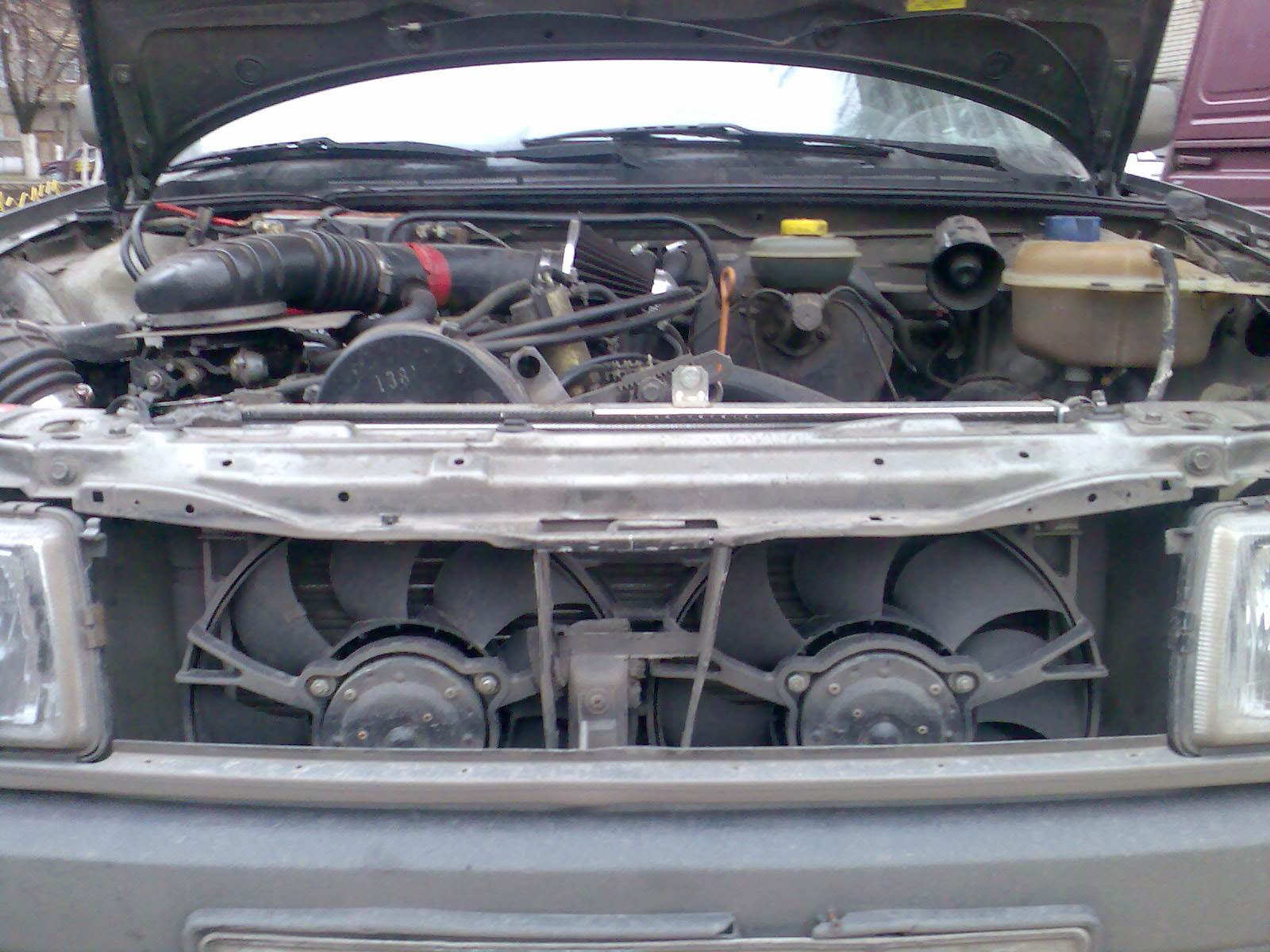

А почему от Нивы не хотите поставить вентиляторы они сдвоенные стоят перед радиатором и дуют с улицы.
Себе поставил + радиатор от 2112 он большой цена вопроса - 850 радиатор, 1850 вентилятор

Sechan писал(а):Невозможно знать что стоит на каждой машине. Но за наводку спасибо, надо будет посмотреть.
Я так понял электрические они и какой год у нивы, на которую они идут?
А еще лучше если бы сделали пару фоток чтоб посмотреть.
Как то ТАК...
От обычной Нивы.

dimo61 писал(а):у нивских сразу виден один недостаток....маленькая мощность ...аудёвые по 300Wt ....а нивские сколько ? может просто не хватать их производитеольности ...(летом на жаре)
Два по 300?Или один? Нивские не знаю сколько ват но при включении напругу просаживают хорошо и по площади обдува берут сразу 100%. Вообщем это как вариант...

Спасибо, а можешь толщину померить этих вентиляторов общую ?

Sechan писал(а):Спасибо, а можешь толщину померить этих вентиляторов общую ?
Померю.
В сам широком месте по жопе моторов 8,5 см от жоп к краям сужается.
SLAVAK писал(а):Два по 300?Или один? Нивские не знаю сколько ват но при включении напругу просаживают хорошо и по площади обдува берут сразу 100%. Вообщем это как вариант...
два по 300 ....
среди тюнинговых вентиляторов тоже не больно то есть мощнее ...с бОльшим размером лопастей ,таки да...а мощнее ......не нашол...

SLAVAK писал(а):В сам широком месте по жопе моторов 8,5 см от жоп к краям сужается.
Толстоваты, не поместятся.
Буду родные ставить. Не нравится мне что-то такая теснота с радиаторами.
