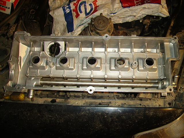

а вот после отмывки ..
Слава Димо! Слава детолану!!!
Поеду куплю как-нить его, раз такой эффект.
Просто замачивание?
я же описывал ...
в корыто с 10л детолан+40л воды,кипятильник 1 квт , подогрел.........оставил на ночь...сегодня ещё покипятил ..(.сцуко,крепкий нагар был ),да и деталан уже поработавший....кисточкой с длинным ворсом повозил по закоулкам ....
промыл водой...высушил ....поставил .....
