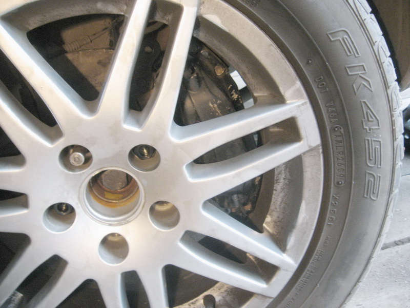

ddk писал(а):вы када пишите, что поставили - освещайте принципиальные моменты:
1. какие тормозные диски (для одних 314 стандарт, для других 323)
2. какие суппорта (е38 или мерсовские)
3. стойки какие (нло или ы6)
1. 323
2. MB ML
3. A6 со ступицами S6
16ые AVUS без проблем.
Мерсовские суппорта меньше выступают по диаметру, чем Е38 - это факт.
kanifol
Сообщения: 80
Зарегистрирован: Чт янв 17, 2008 6:13 am
Откуда: Киефф
Сообщение kanifol »
BlindHorse писал(а):Мерсовские суппорта меньше выступают по диаметру, чем Е38 - это факт.
Я то думаю откуда у людей трабла с 314ыми влезть в 16", мои AVUSы со свистом и без вопросов стали на 323ие

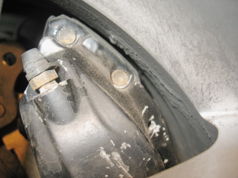

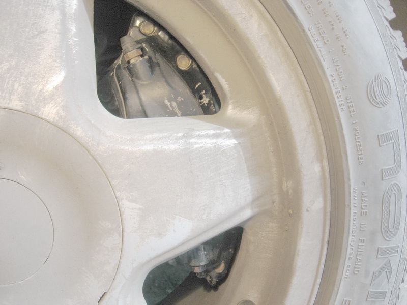

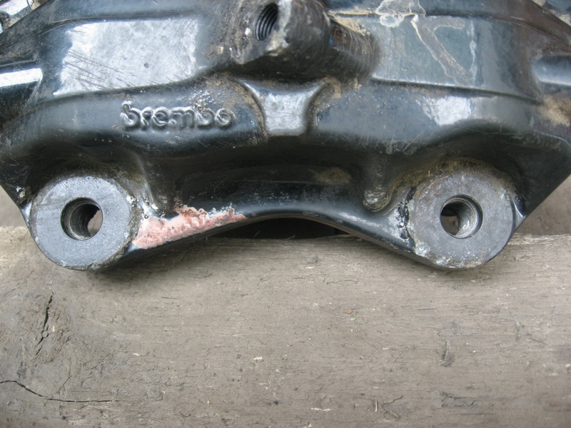

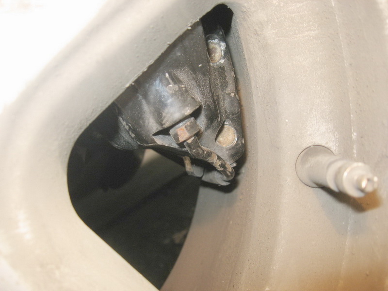

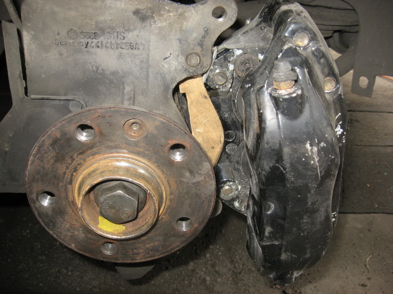

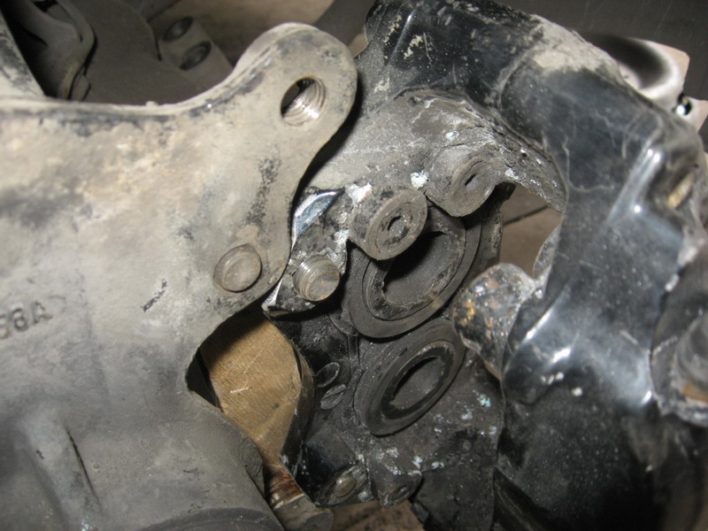

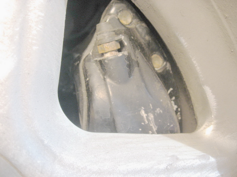

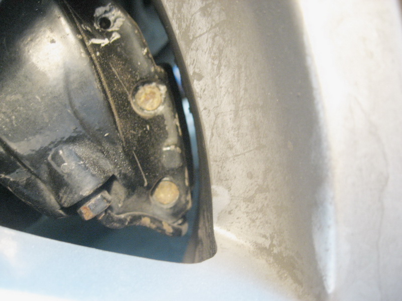

Ну вот, примерял суппорта Е38 на НЛО, уточнял размеры переходника. Результат: два диска на 16" (оригинал и реплика) надеваются, зазор имеется. У дисков разный вылет: ЕТ35 и ЕТ40, вероятно под один их них придется поставить проставки 10 мм., иначе лучи вплотную к суппорту., с проставкой все с запасом, точнее замерить не получилось потому как тормозной диск не надевается на НЛО ступицу. Поэтому точные размеры переходника появятся только после замены ступицы. Суппорт немного дорабатывается болгаркой, спиливаются часть ушей. Так что суппорта Е38 под 314 тормоза с дисками на 16" - это реальность.
кот 500
Сообщения: 1358
Откуда: Алматы
Сообщение кот 500 »
без подпиливания ушей не обойтись???
ступицу точить будешь или менять???
а балансировочные грузики вместятся???
з.ы. мы суппорта не подпиливали
кот 500 писал(а):без подпиливания ушей не обойтись???
Нет.
кот 500 писал(а):ступицу точить будешь или менять???
Менять на S6.
кот 500 писал(а):а балансировочные грузики вместятся???
Смотря куда клеить, я всегда прошу, чтобы балансировали приклеиванием грузов посередине диска.
кот 500 писал(а):з.ы. мы суппорта не подпиливали
Диски на 17" тогда вам в руки ))

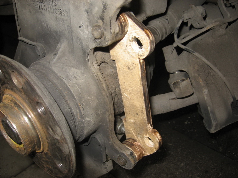

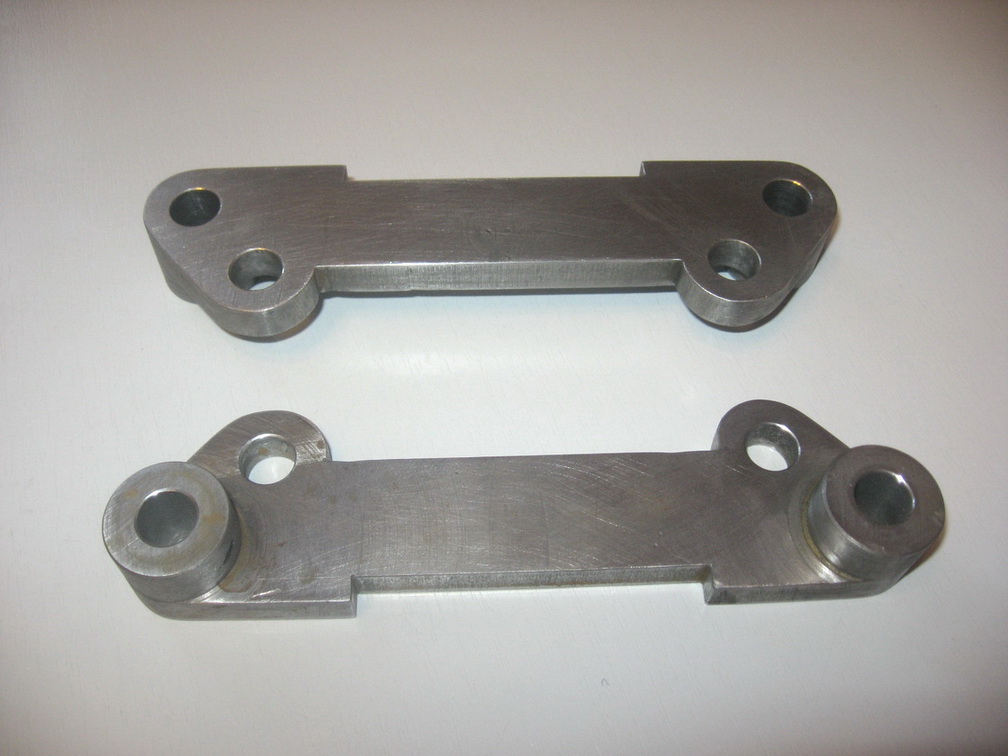

Сделали переходники, в выходные начну переделку НЛО под Е38.
