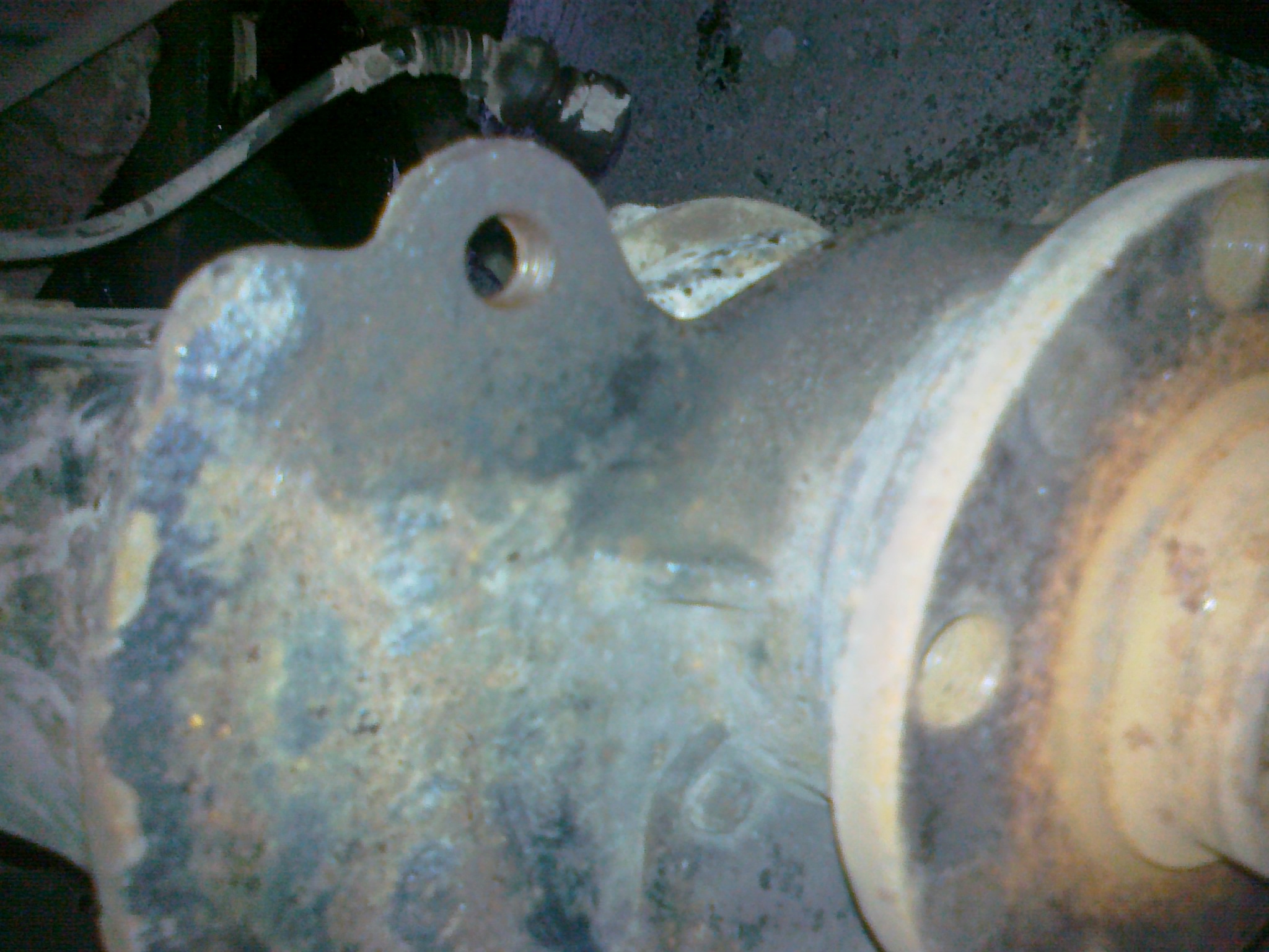

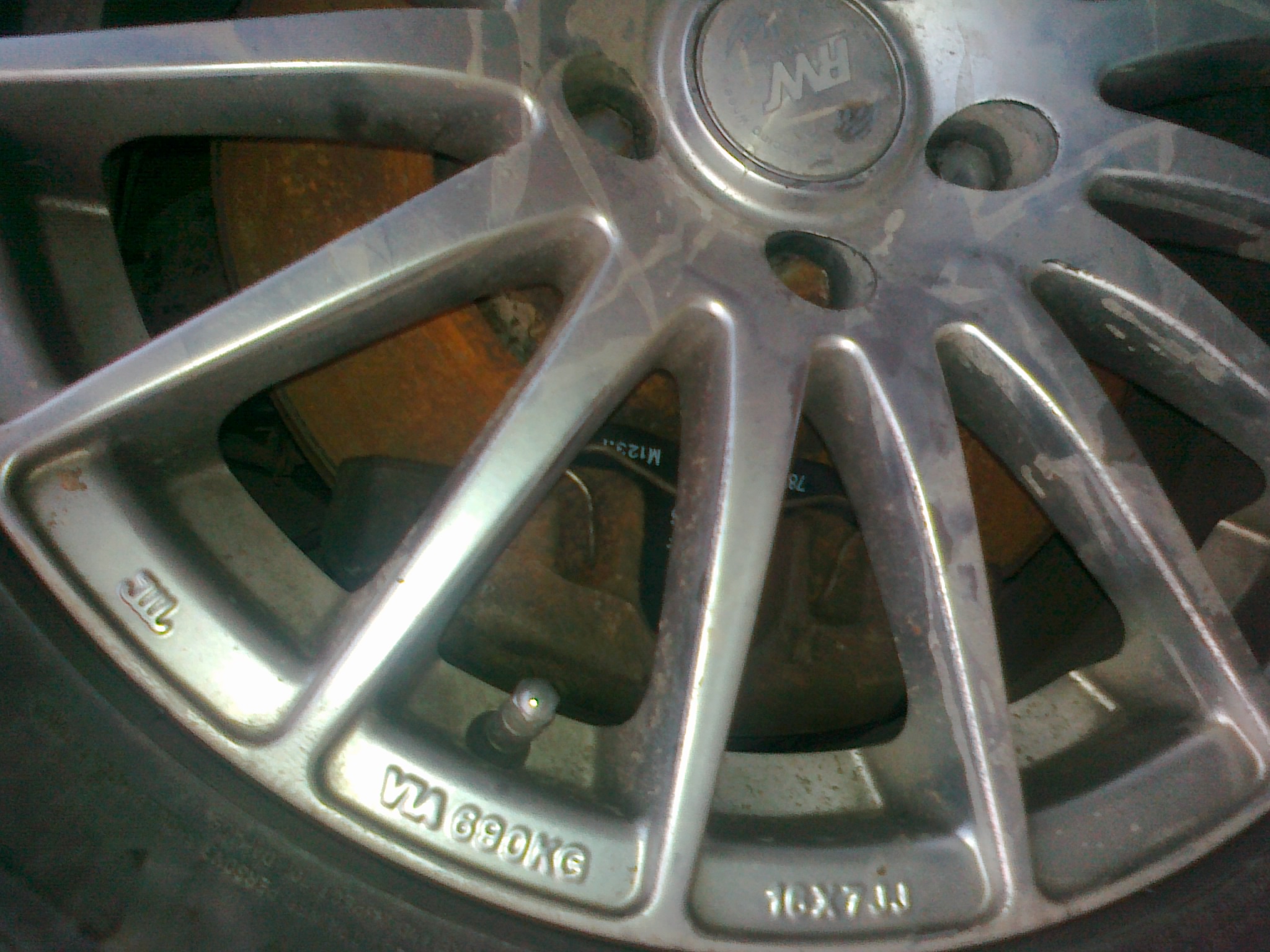

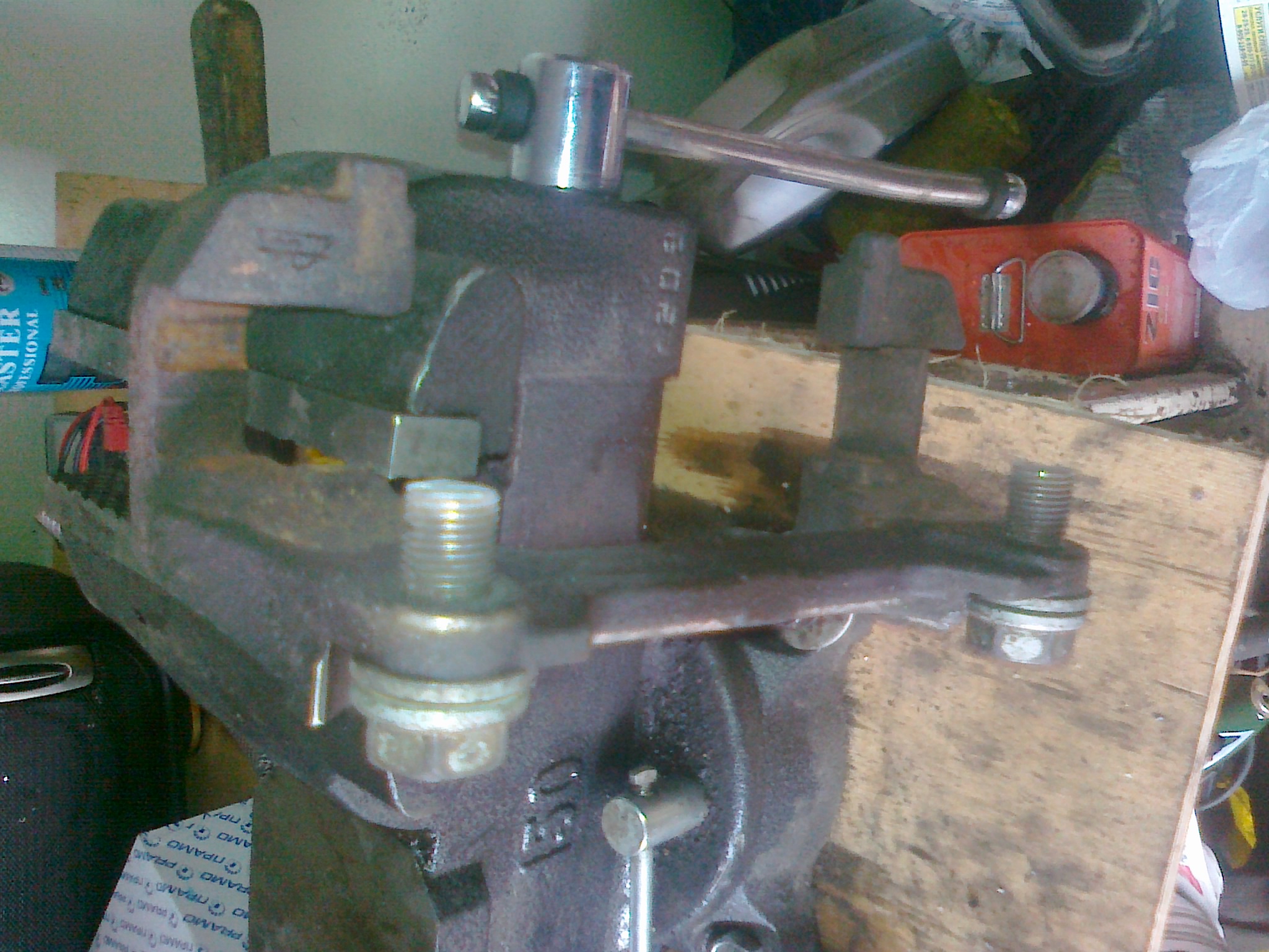

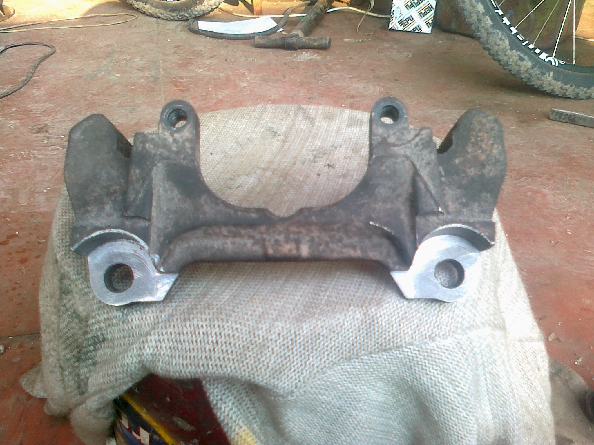

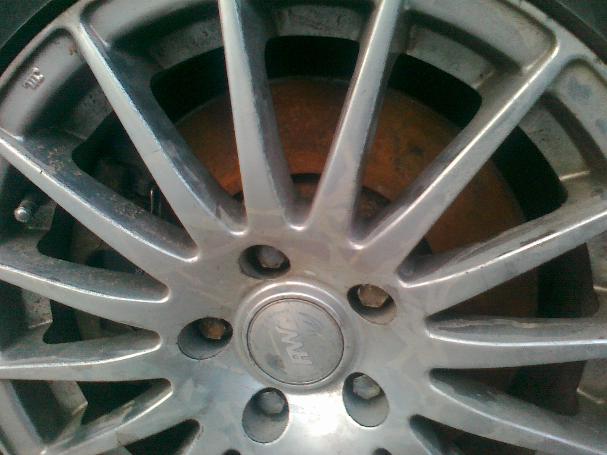

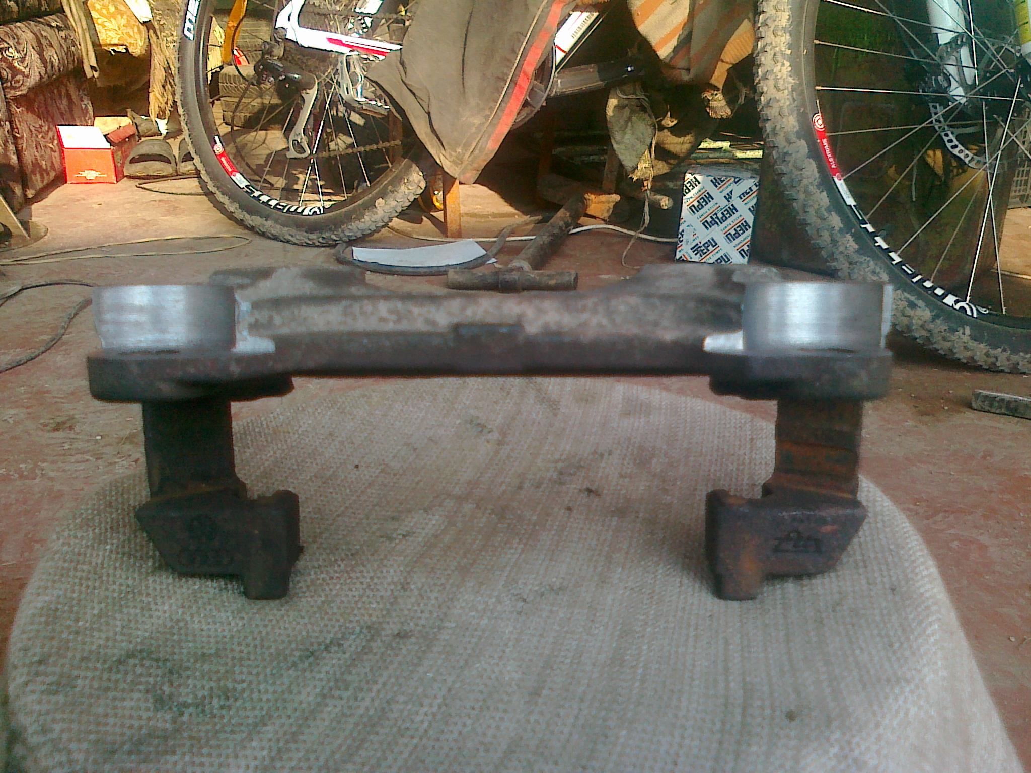

теперь тормозилки выглядят именно так:
все именно так, как говорил Ромка:
1 фрезеруем скобы(оставить 9.5мм) к слову о недоверии к фрезеровке: от ноги отходит ухо крепления этих скоб, так вот оно по толщине - 10мм. так почему будут проблемы с скобой, отфрезерованной до 9.5мм???
2 снимаем старые тормоза, ставим заглушку в магистраль, чтоб тормозуха не вытекла
3 укорачиваем болты крепления скоб до 22мм(без учета шайб)
4 ставим тормозной диск
5 одеваем на него суппорт в сборе
6 крепим 2-мя болтами
7 подключаем тормозные магистрали(все подходит болт-он)
8 прокачиваем
радуемся торможению!!!
