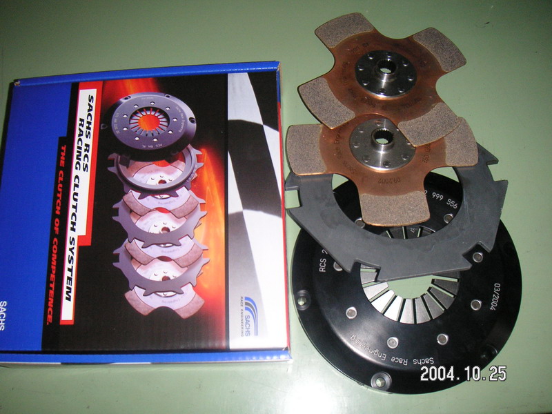

RUSLAN писал(а):Опиши,пожалуйста,что это за сцепа на такую мощность.Готовые ли компоненты или подогнаные от чего?Если есть фото.Спасибо!
Саш ракинг

Dimas писал(а):Саш ракинг
Cпасибо,но не могу понять как там это найти.Подскажи,пожалуйста.

Сообщение Dimas »
RUSLAN писал(а):Cпасибо,но не могу понять как там это найти.Подскажи,пожалуйста.

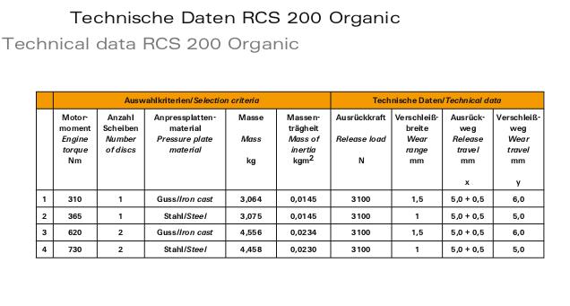

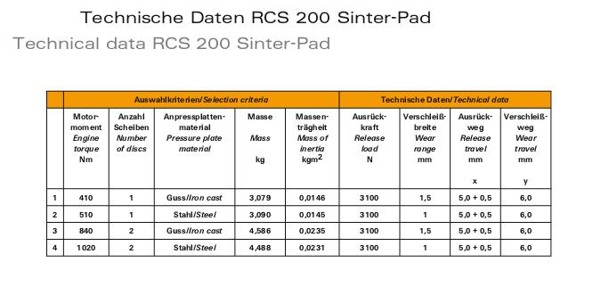

2диск керамика - 1020 ньютонов
1диск органика - 365 н
2диск органика - 730н
то что можно собрать из этого комплекта
маховик в комплекте
Коллектор

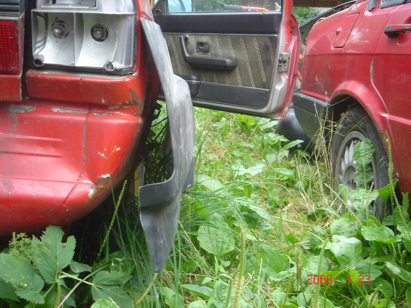

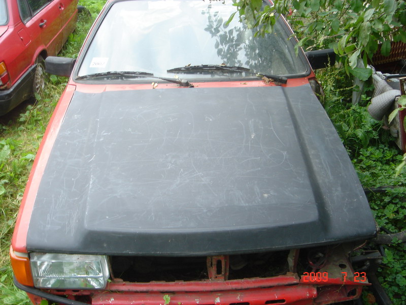

Dimas
Сообщения: 257
Зарегистрирован: Ср фев 13, 2008 3:38 pm
Откуда: Минск
Сообщение Dimas »
пластик

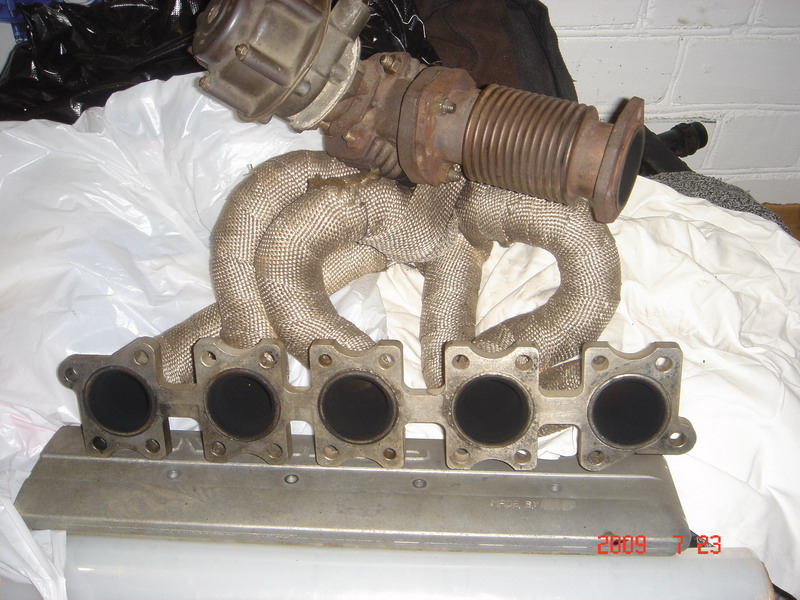

Владимир Васильевич
Сообщения: 2289
Откуда: Tver
при расчете выпускного коллектора какие параметры учитваюца?
Avtor
Сообщения: 967
Сообщение Avtor »
Владимир Васильевич писал(а):при расчете выпускного коллектора какие параметры учитваюца?
Пропускная способность + длина ранеров.

Dimas писал(а):пластик
Пластик это конечно хорошо. А как связаться с вашим настройщиком???
