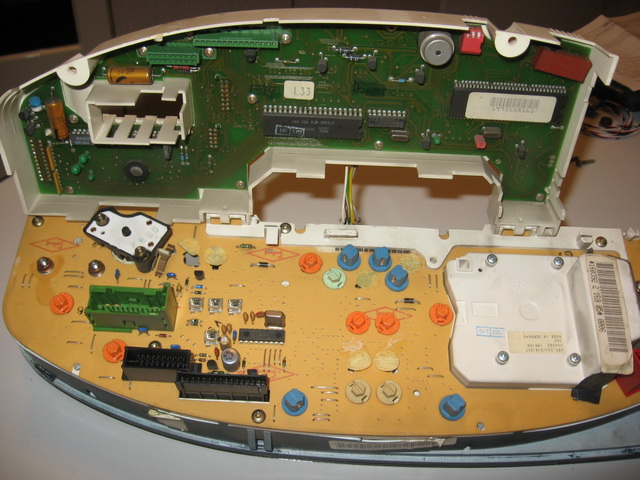

Глянул.Сзади приборки есть плата борт компа.Она от приборки откидывается(у меня белая пласстмаса на двух саморезах и петлях внизу,внутри плата).На этой плате возле джампера корректировки расхода припаян круглый боченок с дыркой посередине.Думаю что это зуммер.Фоток не могу сделать,фотика в гараже нет.Но это 100.Эсочного щитка нет.

Если он двух контактный, то навеяла мысль прихерачить туда зуммер от материнской платы.
Кто первым отыщет на фотке зуммер? :ag:
BlindHorse писал(а):Кто первым отыщет на фотке зуммер? :ag:
а че там за переключалки рядом?

Серая хрень наверху слева от чипа с наклейкой?
karec писал(а):а че там за переключалки рядом?
Баян, обсуждали недавно про переключатель большой. Маленький корректирует показание расхода на борткомпе от -15% до +15%.
SinnerLike писал(а):Серая хрень наверху слева от чипа с наклейкой?
Я думаю да, не прислушивался откуда пищит )
