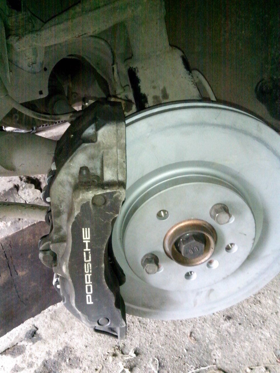

De Viter
Сообщения: 582
Откуда: калининград
Сообщение De Viter »
kub писал(а):На сы4 точить ничего не нужно. Диск встал без проблем. Суппорт завтра приедет и буду чертить шайбы
на СЫ6 - Z17 брембо под MLевский тормозной диск на 330. вот чертеж проставки

De Viter
Сообщения: 582
Откуда: калининград
kub писал(а):Я
а какой смысл 17з ставить (он же 6пот?), если колодки не весь диск покрывать будут?
с чего бы это не весь диск накроют?

De Viter
Сообщения: 582
Откуда: калининград
kub писал(а):17з под 330 диск и они 4пот.
Это суппорта как у меня.
а я думал что ты про 6пот под 330 диск
На моей фотке зю17 как раз на диске мл330. И они 6 поршней. Я точно знаю че ставил . ))))
