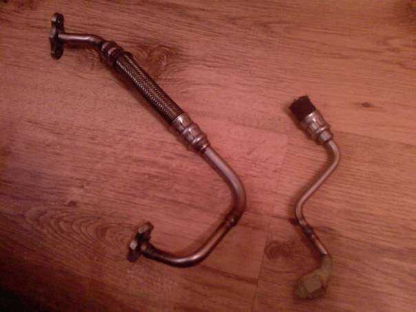

Ну а как звук? Сильно рычит? Мне хочется чтобы тихо было, а то по трассе долго едучи раздрожает.. Кстати ты трубки на подвод масла и охлаждения на турбу старые переделывал, или новые ставил?
петро
Сообщения: 690
Сообщение петро »
Я старые удлинил..

петро писал(а):Я старые удлинил..
[ATTACH]4562[/ATTACH]
В точку...

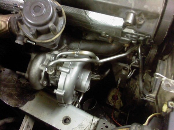

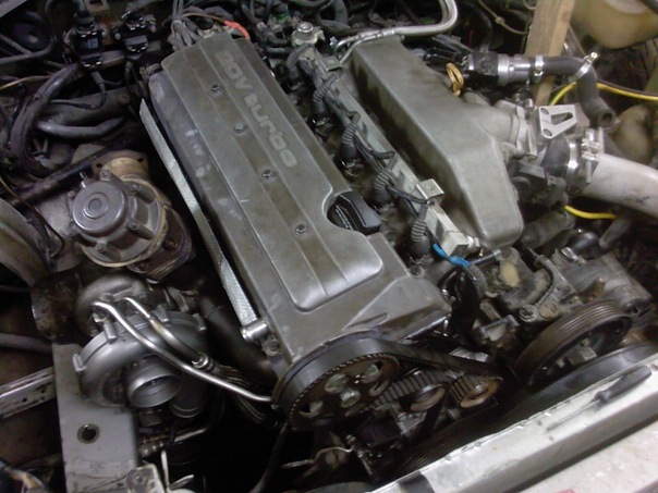

Немного подсобрал:
[ATTACH]4643[/ATTACH]
[ATTACH]4644[/ATTACH]

Ну все завелся. Второй день потихоньку обкатываю. Ох и наебался же с ней...
