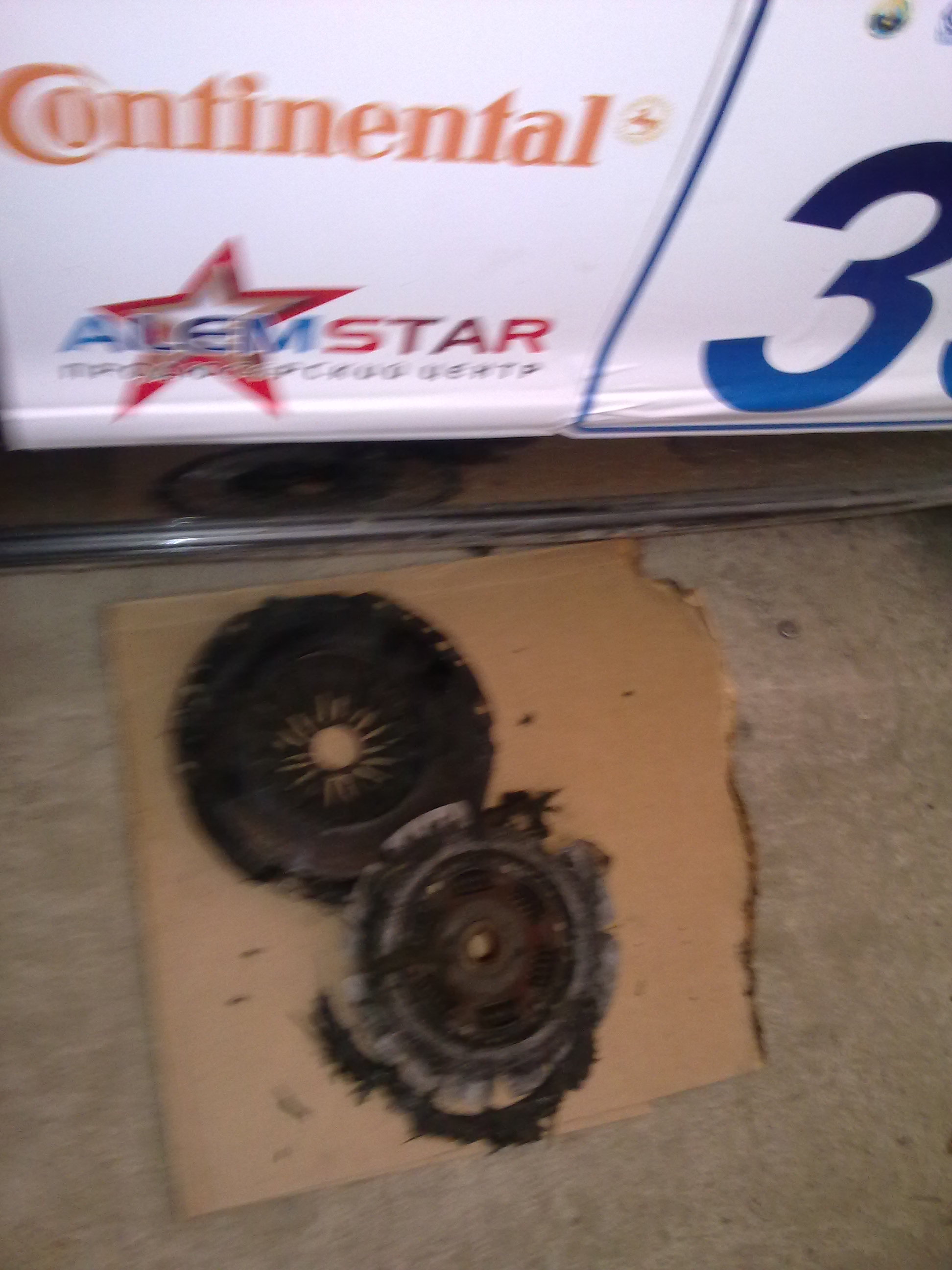

Я свой комплект заменил вот на это. Пара этапов ралли, несколько фигурок, слалом - полёт нормальный

SRF писал(а):на 2.7 стоимость и что в комплекте?
Я брал за 350$. В комплекте диск, корзина и выжимной (Фото выше)

Shatlak писал(а):Я брал за 350$. В комплекте диск, корзина и выжимной (Фото выше)
