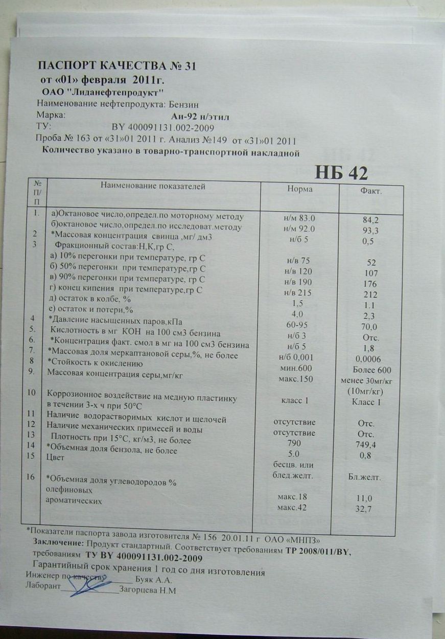

[ATTACH]3681[/ATTACH]
[ATTACH]3682[/ATTACH]

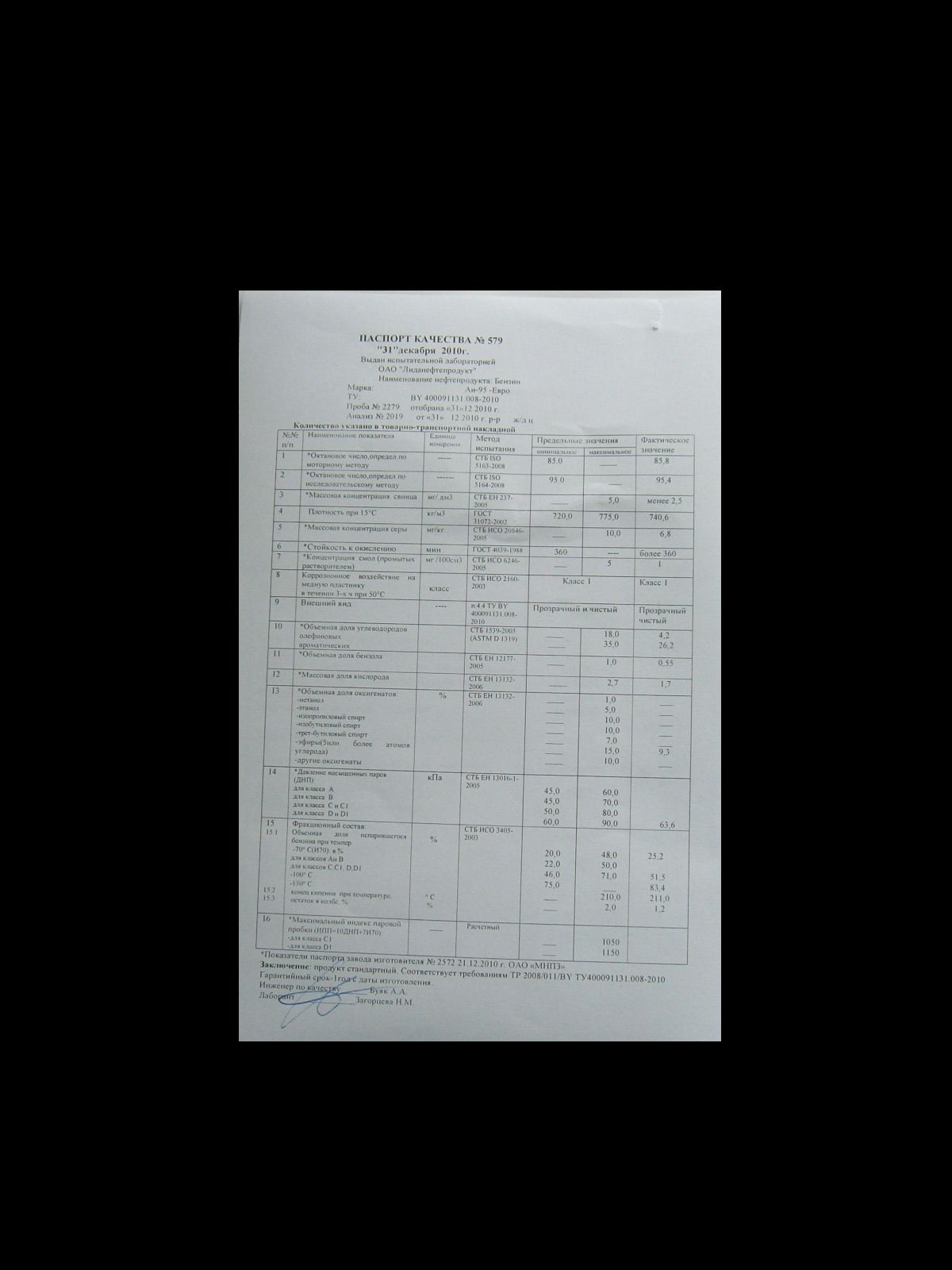

А кому-небудь что-небудь говорят надписи напротив букв а, б, в, г, д???

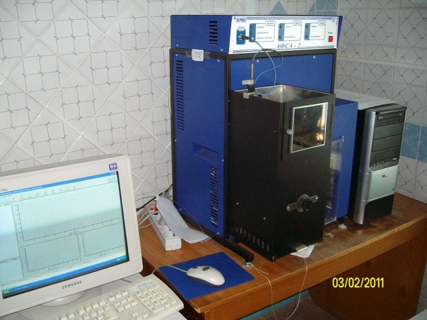

Я каждый день делаю разгонку топлива на этом аппарате...
[ATTACH]3683[/ATTACH]
