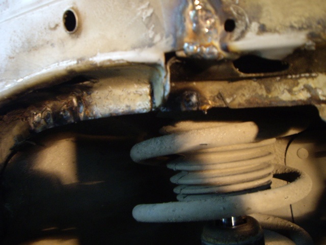

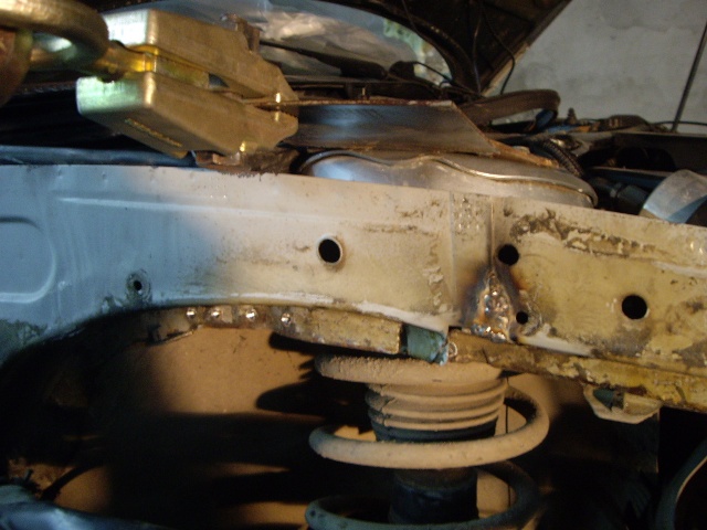

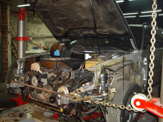

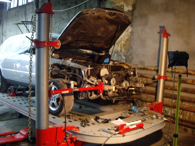

всем привет , решил поделиться новостями по автомобильке , с карданом слава богу разобрались , и причиной вибраций оказалась не крестовина а смломаный сипаратор в первой гранате после коробки , М 2141 , и все окей, теперь новая тема , потек мой гидроуселитель , решил раскидать морду и провести ревизию и по грм и по подшипникам на роликах , итог , снял телевизор и распотрошил лобовину , масло с гидрача погнало через пробку , да так что аж струйка в сторону брызгает , ну подшипник само собой на кондее, но на этом дело не ограничилось . после ремонта кузова делал сход-развал по обеем осям и обнаружилось что правое колесо , то что чаще попадает в ямы на обочине , завалено во внутрь тоесть хода регулировок не хватает чтобы выстовить все по нолям, вобщем принял решение поработать с гиометрией передка / правый лонжерон был вывехнут внаружу почти на три сантимо , сама чашка на сантим завалена во внутрь , и искревлён моторный щит, левый лонжерон почти на два сантиметра внутри ( явно последствия хренового ремонта ранее) ну и само собой трещины и разошедшаяся сварка в районе чашек стоек , левая чашка стойки завалена чуть меньше , но искревление тоже есть поскольку колесо стоит в ноле при сдвиге регулировки в крайнее положение . сегодня закончили с лонжеронами и правой чашкой , осталось поставить левую на место и будем мерить навеску , Юре красноярскому спасибо за кузовные размеры . нафотал кучу фоток завтра возьму шлейф и выложу отчет , что где ломается и как с этим бороться , всем привет:grin:

левую чашку поставил на место , далось не просто , итог чашки в порядке , машину оторвал от робота , сейчас осталось проварить левую сторону и буду собирать , наверное теперь машина будет вести себя предсказуемее, не так рыскать в колее и прочие неприятности закончатся

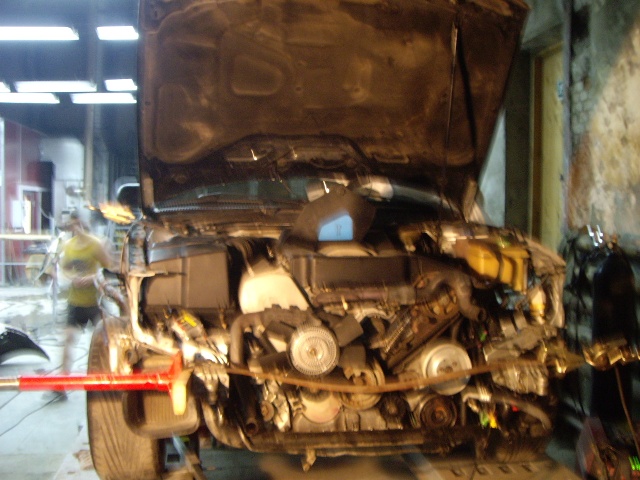

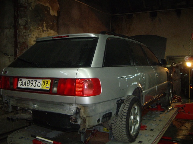

фотки . вот такую я её забирал из ноябрьска, и планировал разобрать на запчасти и вкорячить все сочное в свою купэху , но видать не судьба была купэшке стать бодрее , уехала к новому хозяину в краснодар , а эска ожила , немного фоток со вчерашней работы , вот так бывает сделал собрал покатался , и решил ещё немного поделать , через пару дней соберу и отстрою все на сходе развале , тогда будет попонятнее как она рулится и стоит на дороге , хотя до идеала ещё длинный путь с полной заменой ходовой

стапель шикарен
