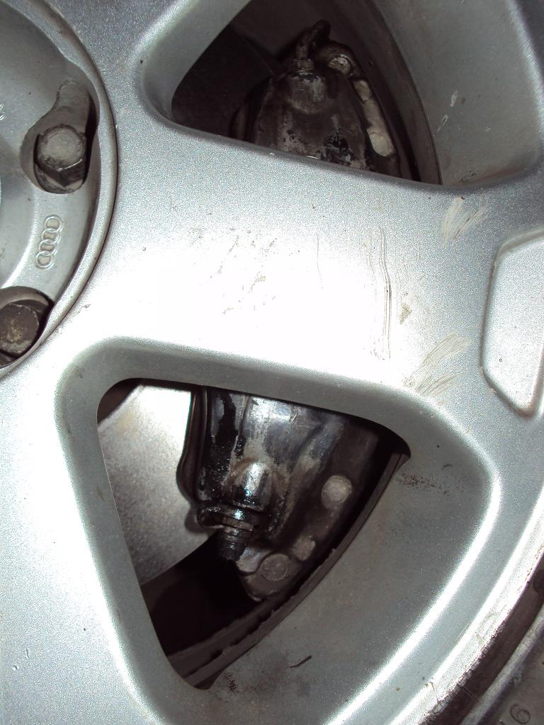

Ну правильно, суппорт не посажен максимально возможно на тормозной диск - вот и торчит дохрена, задевает.

кот 500 писал(а):не влазят по ободу, до спиц и не доходят(((( на 17 не такое уж и большое расстояние, на глаз 1 - 1,5 см
проставки сфотаю, скажете где мерять - померю
Ну вот я о чем. Не во все 16 влезет.

тоже поставил, колеса 17, 16 не хотят лезть
кот 500 писал(а):тоже поставил, колеса 17, 16 не хотят лезть
Херня какая-то, что-то вы неправильно там в казахии делаете ))

Про то и тема, что на суппорта эти должны на 16" диски со свистом налезать, а получается херня.

BlindHorse писал(а):Про то и тема, что на суппорта эти должны на 16" диски со свистом налезать, а получается херня.
ну посмотрим, что у тебя получится. Буит здОрово если можно будет оставить свои диски. Там суппорт не так уж и много не посажен, даже если посадить сильнее, мои 16 СпидЛАйны вряд ли все равно налезут. Вот на этих тоже совсем малО расстояние, хотя и 17

1. Диски А8 314 мм
2. суппорта е38
3. стойки НЛО третье ухо на месте, ничо в ней не пилили
з.ы. у ГасС задняя ступица от ква, у меня проточены НЛОшные.
