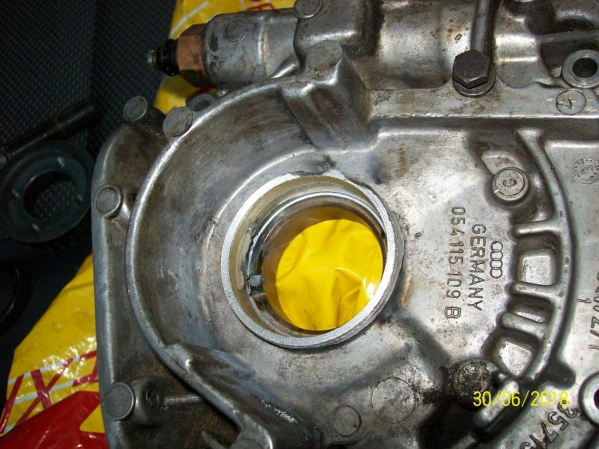

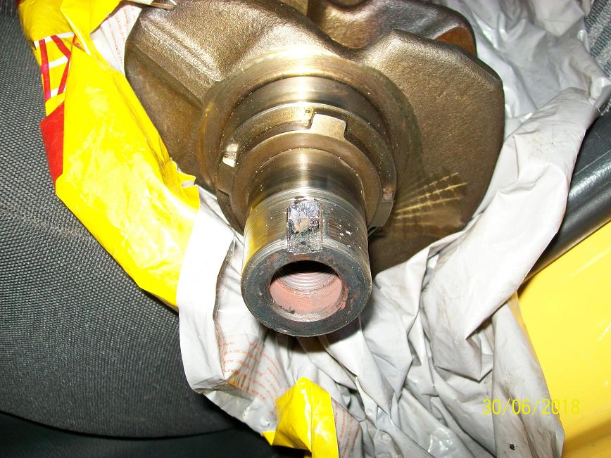

вот фото восстановленного вала и насоса. может выглядит не очень, но вроде все садится туго и без люфтов

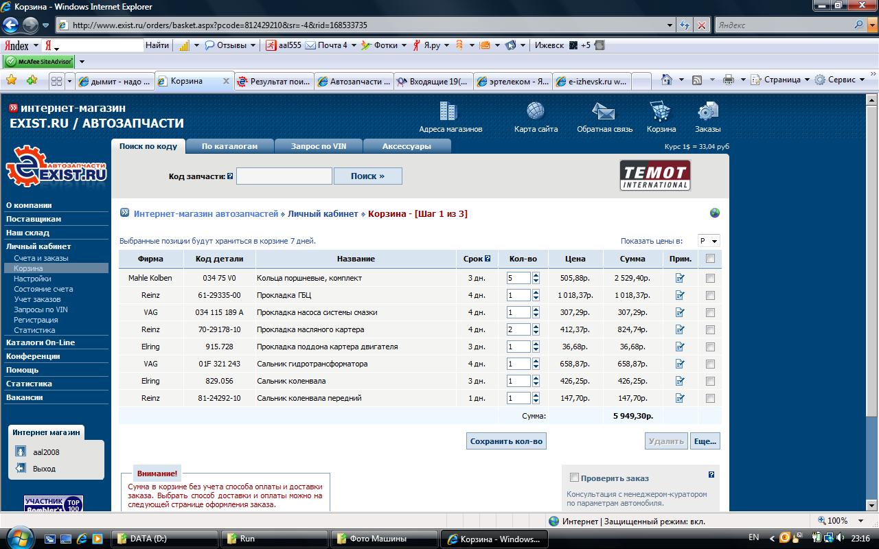

Фирма Код детали Название Срок Изображение Кол-во Цена Сумма Прим. подтвердите верность моего заказа:
Mahle Kolben034 75 V0Кольца поршневые, комплект3 дн.ИзображениеИзображение505,88р.2 529,40р.Изображение
Reinz61-29335-00Прокладка ГБЦ4 дн.ИзображениеИзображение1 018,37р.1 018,37р.Изображение
VAG034 115 189 AПрокладка насоса системы смазки4 дн.ИзображениеИзображение307,29р.307,29р.Изображение
Reinz70-29178-10Прокладка масляного картера4 дн.ИзображениеИзображение412,37р.824,74р.Изображение
Elring915.728Прокладка поддона картера двигателя3 дн.ИзображениеИзображение36,68р.36,68р.Изображение
VAG01F 321 243Сальник гидротрансформатора4 дн.ИзображениеИзображение658,87р.658,87р.Изображение
Elring829.056Сальник коленвала3 дн.ИзображениеИзображение426,25р.426,25р.Изображение
Reinz81-24292-10Сальник коленвала передний1 дн.ИзображениеИзображение147,70р.147,70р.Изображение
хз что получилось
вот картинка есть:
Вроде всё так. Будешь оплачивать в экзисте - скажи им чтоб проверили заказ. Тогда в случае чего на стену не подходящую деталь придётся не тебе вещать, и даже не Lifterу на балкон, а менеджеру :)
