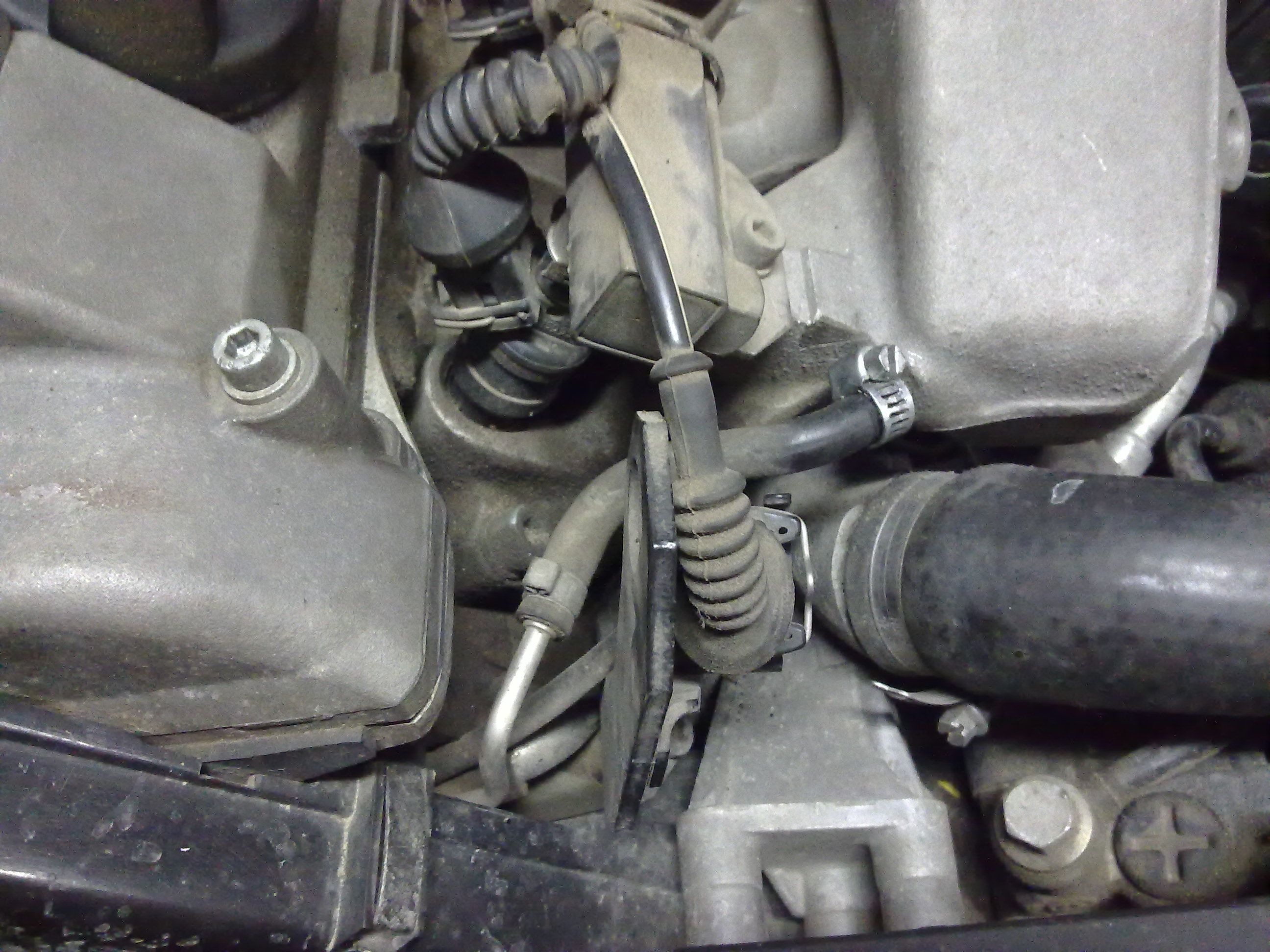

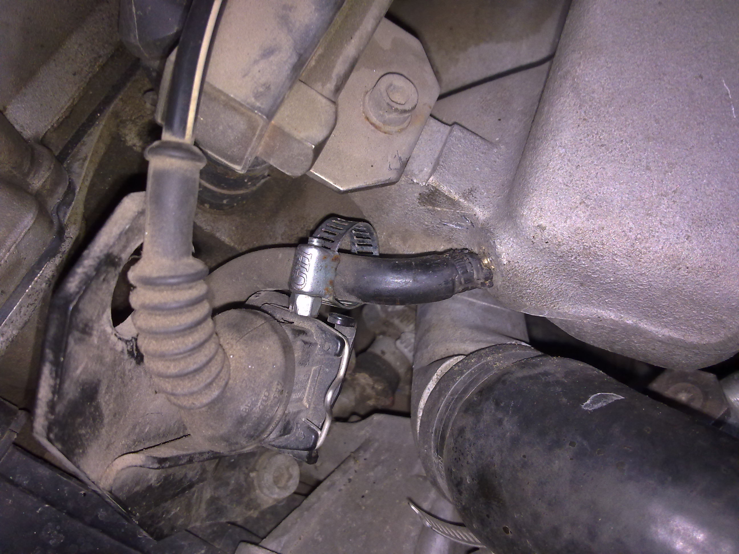

Опрессовал вчера. 1.5 бара держим, но если немного больше, то начинает пропускать "корпус воздушного" ---> "Холодная часть турбины".. начинается шипение.
ДМРВ пока не проверил.
Вот этот шланчик, идущий к штуцеру на впускной... Я пока снимал его, думал он развалится.... Настолько дубовый что пздц... пришлось хомут на него колхозить, чтобы не пропускал.... Надо его заменить... Да и патрубок, хитрый этот, надо тоже на силикон поменять... Может у кого есть (купил бы)!?
- Alexei
- Сообщения: 1745
- Зарегистрирован: Ср янв 23, 2013 11:54 am
- Откуда: Псковская обл. г.Великие Луки
Нашел вот его одного, за 125 у.е... Как-то жаба давит пока что))) http://www.do88.se/en/artiklar/audi-s4_ ... -hose.htmlFregat666 писал(а):силикон только комплектом думаю...

Я правильно понял? Патрубок от расходомера до турбины?Alexei писал(а):Опрессовал вчера. 1.5 бара держим, но если немного больше, то начинает пропускать "корпус воздушного" ---> "Холодная часть турбины".. начинается шипение.
Не надо в него 1.5 бара дуть, в нем не бывает наддува такого.
