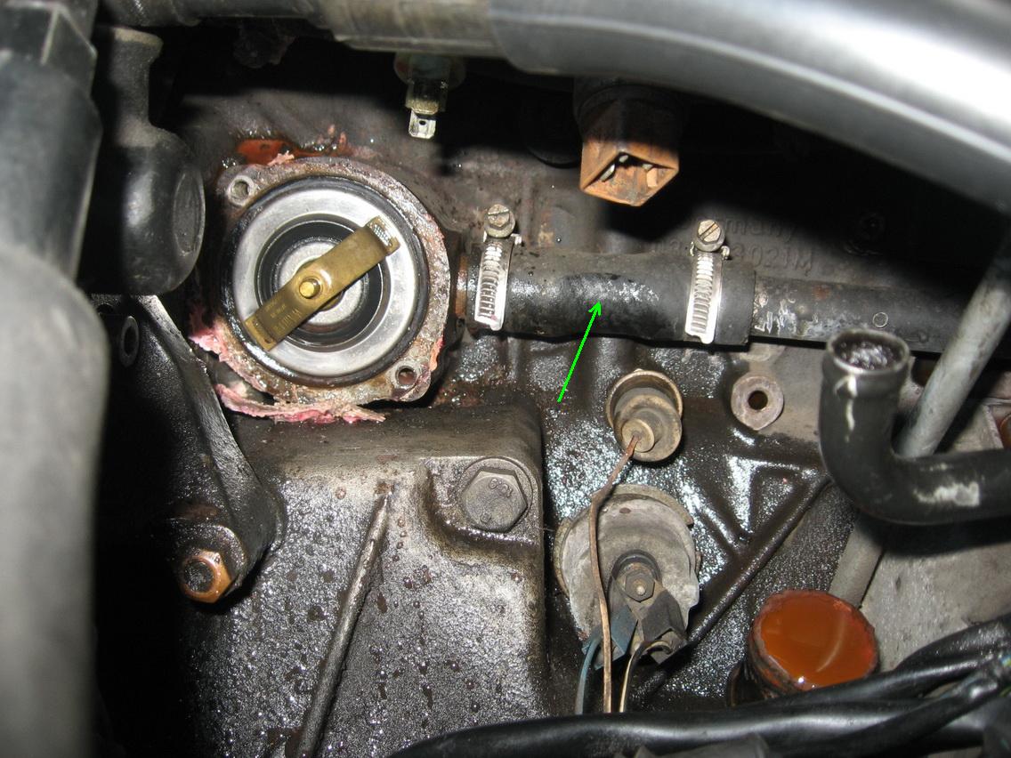

о каком пробеге может идти речь? этот патрубок может въебать и на новой машине, а может и нас пережить........ хотя тут принято судить о пробеге даже по накладке на педале газа)))Mo3ru писал(а):я имел в виду, когда они первый разачинают течь, у меня прбег 250, мож у всех в 300 течь начинается,мож реал пробегхоть вычислить. хотя у меня все в книжке написано,по идее скрутке нет места...
ЧТО за ПАТРУБОК?

Всё так, только эта норма большая рознь той норме, что в магазинах продается...по крайней мере у нас.zim100quattro писал(а):заказывал, в оригинале пришла Norma.
Нефиг трогать коллектор.Mo3ru писал(а):услышал! съем коллектора гемор,особенности есть,нюансы,по времени скок займет?

Чо как дела,порядок опиши плз, вообще в авто не лазил никогда,потехоньку хочу втягиваться,спасиб.tankist писал(а):поменял за 10-15 мин, самый геморой было сдёрнуть старый шланг со стороны водяного коллектора
ПОзвонил заказал в Экз, 11 дней патрубок Германия(на заказ),из эмиратов 18-19 дней. Как бы не въебал.....

Я и толстый менял без проблем: снимаешь Г-образный шланг с термостата и всё как на ладони.PycJlaH писал(а):аа,ну тогда это реально.Они просто обычно парой текут и толстый и тонкий,и там к какому-то из них хрен подлезешь нормально.

у меня порвало в момент включения афтеркулинга, на заглушеной машине, видать самое большоё давление создаётся. ну а порядок же простой, открутил патрубок на дросель, засучил рукава, взял подходящие удлинители и нервы в кулак, да иMo3ru писал(а):Чо как дела,порядок опиши плз, вообще в авто не лазил никогда,потехоньку хочу втягиваться,спасиб.

У меня как яч понял тот что на охлаждение турбы идет, а толстый ниже помойму,так?BlindHorse писал(а):Я и толстый менял без проблем: снимаешь Г-образный шланг с термостата и всё как на ладони.
Я его как авто взял поменял через 2-3 мес,тогда уже тек, там из тех Ваг патрубков по фризу что былиЮкакойто обрезали и вставили, чуть как помню длинее получился,но вродь все гуд....
BlindHorse писал(а):А то, что я выше написал не читал что-ли? Там дел бля три хуйни открутить чего ещё расписывать? А если понятия не имеешь где рычаг открывания капота, то и нех лазить.
Пилядь, вот это Я точно знаю, ну ЭТОТ РЫЧАГ, находится!! По моему в салоне, толи справа толи слева...

Нет там никаких нюансов, крути гайки да крути...Вот тебе с фотками как туда добраться:Mo3ru писал(а): Конечно руки не из жопы, но если нюансы есть,чтобы обойтись без приключений,то лучшеб об этом знать...ИМХО
http://www.blindhorse.ru/index.php?opti ... &Itemid=29

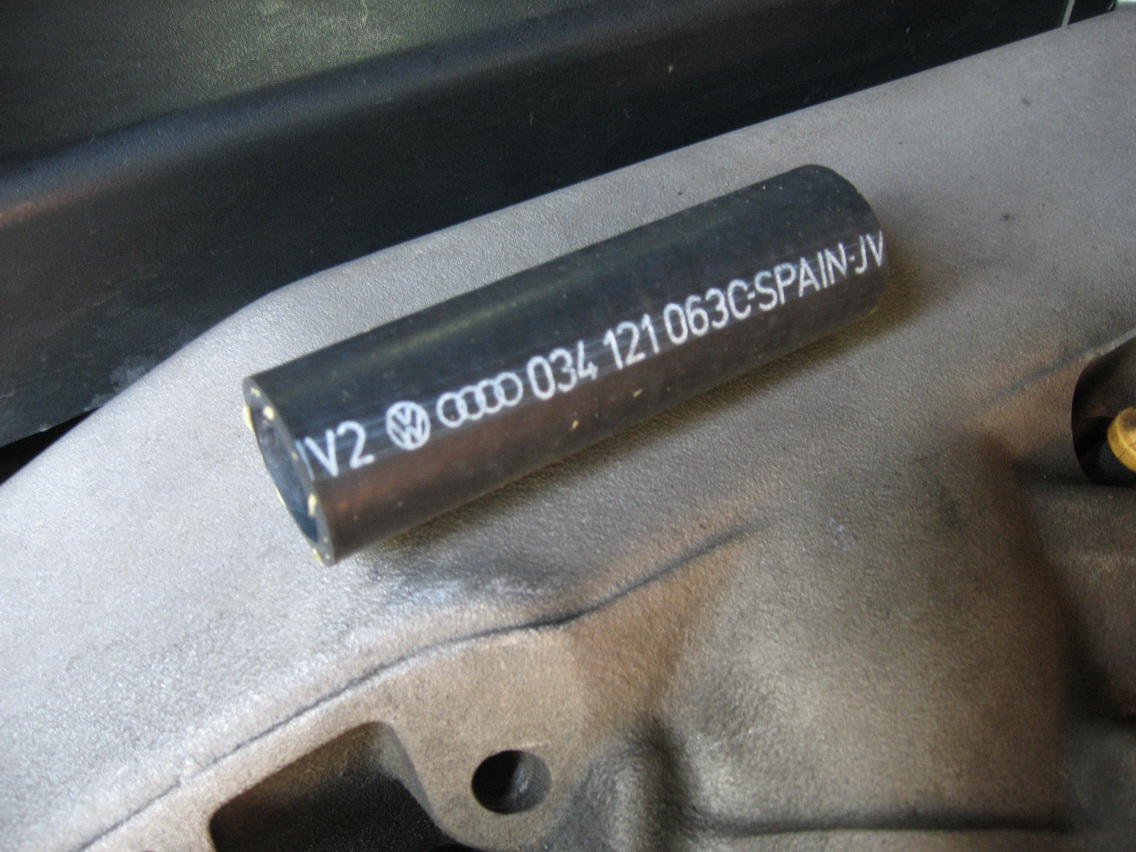

BlindHorse писал(а):Въебёт опять, меняй и его на тот который положен:
[ATTACH=CONFIG]8767[/ATTACH]
[ATTACH=CONFIG]8768[/ATTACH]
20 тыр отъездил вродь живой.
Тот что сняли к нему один в один подобрали,только длиней(обрезали и на место).
