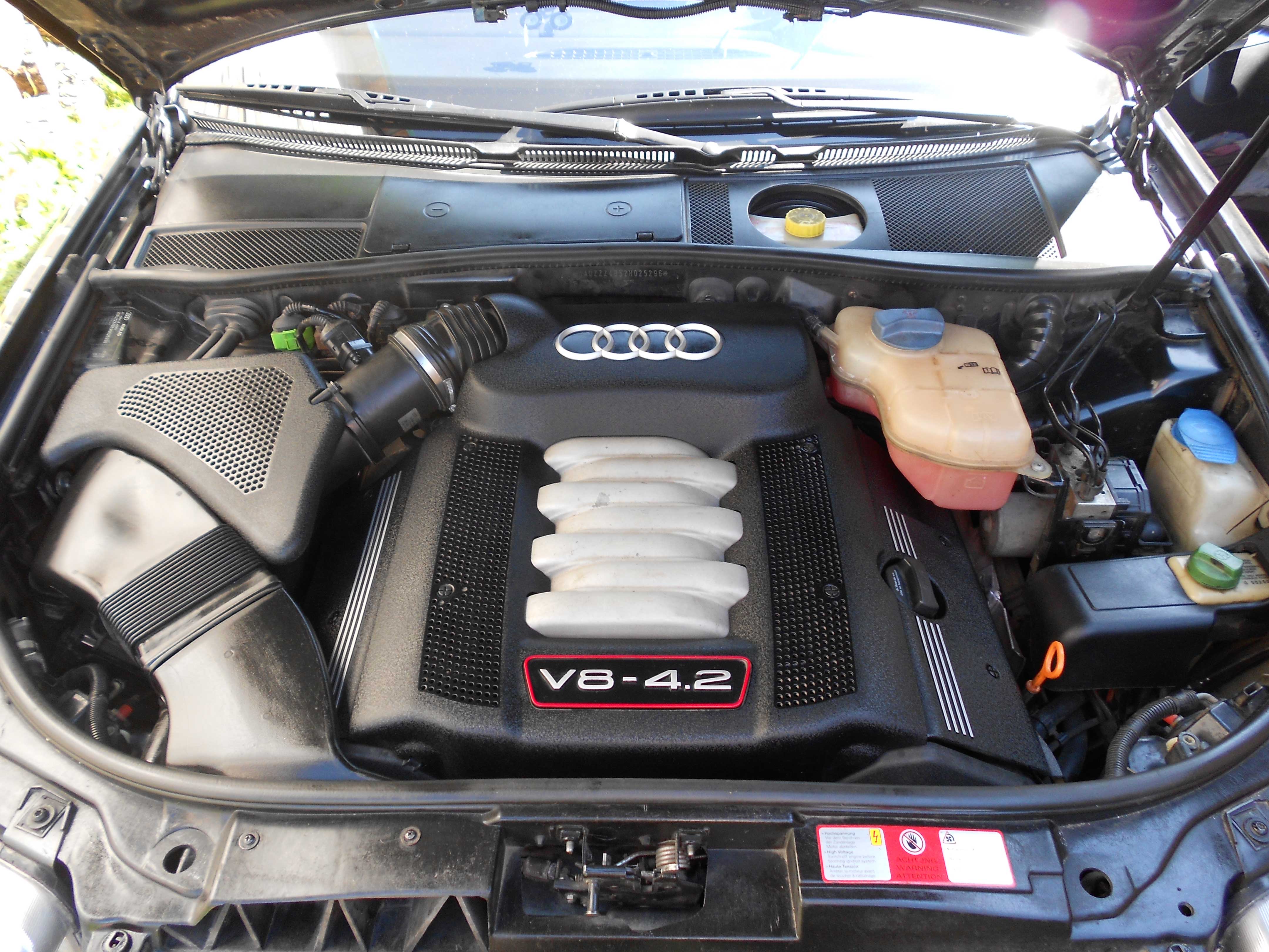

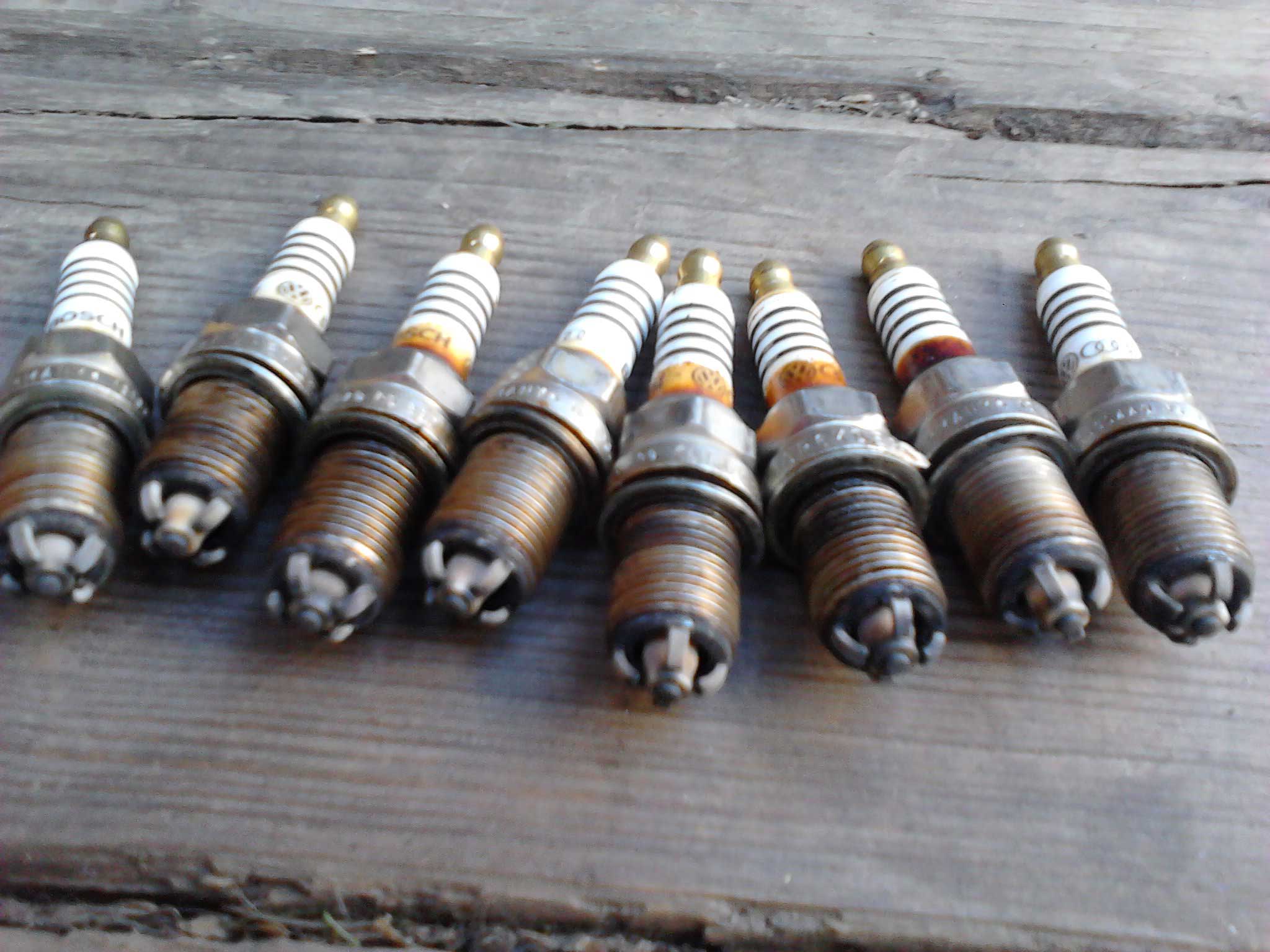

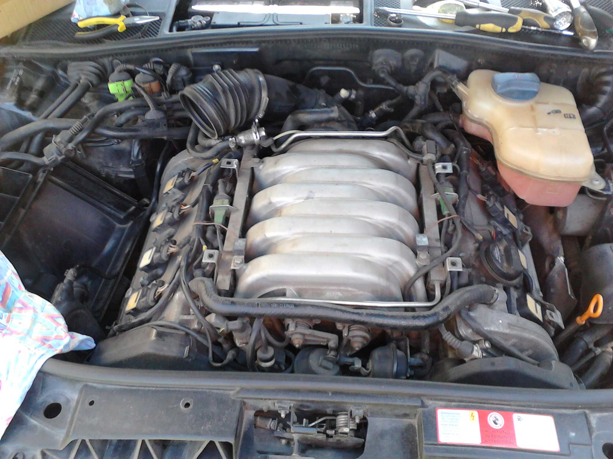

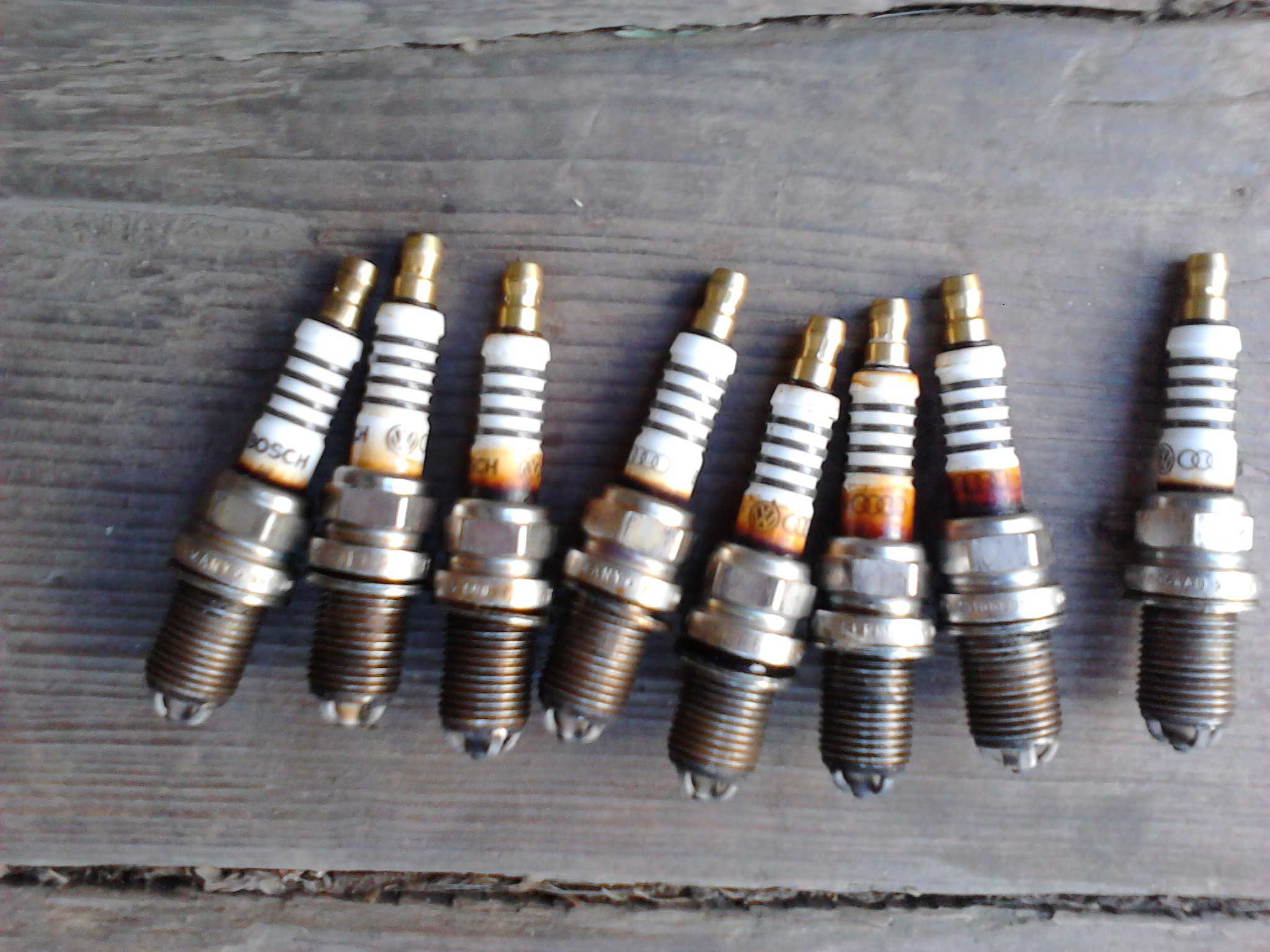

Мне сказали нормально для этого мотора,главное чтобы разбега не было большого. А сколько должно быть,14?)RazzoR писал(а):почему так мало?!
Думаю еще от АКБ зависило, на первых цилиндрах было 11,потом ниже и ниже,я писал она подсажена была...
13-14 -д.б., 11 маловато, но не смертельно.Serega51 писал(а):Мне сказали нормально для этого мотора,главное чтобы разбега не было большого. А сколько должно быть,14?)
11 это живчик еще))Serega51 писал(а):а я думал 11 это гуд....ну лавр есть,попробую раскоксовать в отпуске.
Ведь не может быть компрессия плохая сразу во всех 8 цилиндрах,странно это...
тем более валит отлично, не дымит.
