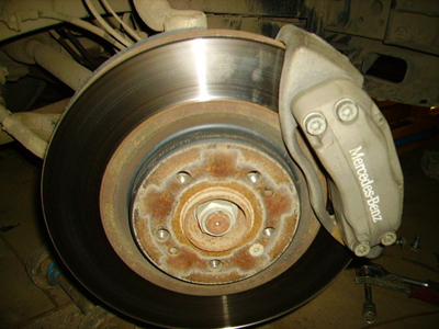

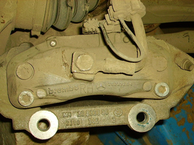

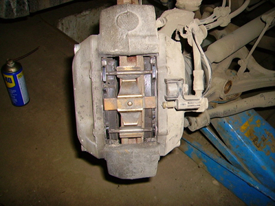

dimo61 писал(а):как с ответами на конкретные технические вопросы ?
фото ML500 брембо-тормозов
не спешите. все узнаем. XYZ молчит пока, может праздники у них какие. Они, кстати, не ходтят говорить диаметр поршня, типо комерческая тайна. Прошу хотя бы ориентировочный диаметр....
